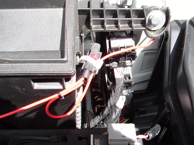

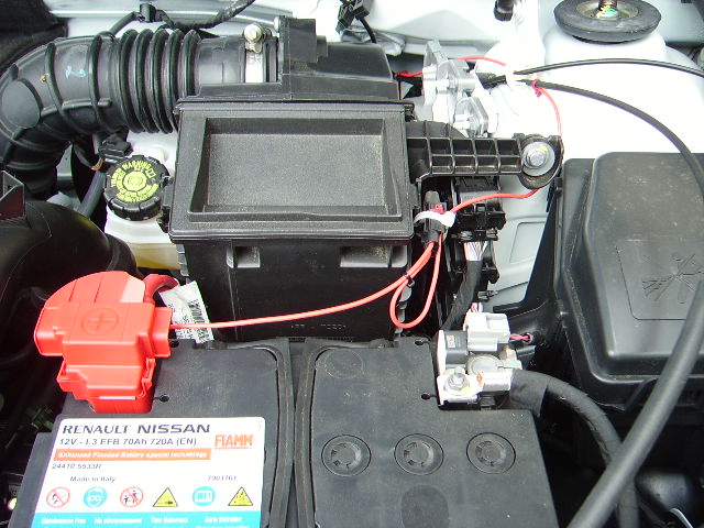

ce matin tête reposée et lunette propre ,j'ai aperçu un fusible au fond de la boite ,donc j'ai regardé
mon fil de plus près et là eureka ,le fil est a enfiché dans le connecteur noir pour la 2°patte du fusible et hop le capuchon caoutchouc et c'est tout bon ,mon fusible initial passe pour le 2,5² de la prise 12v ar

A la vue de la photo , c'est le câble qui va côté batterie pour le fusible 16A sur le +batterie .
Le support fusible , installé comme sur les photos .
C'est bien expliqué sur la notice .
Comme tu as passé deux lignes +batterie : il faut un fusible 16A par ligne , installés au plus prêt de la batterie .

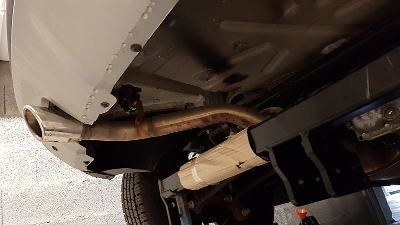

Sinon mauvaise nouvelle, l'attelage ne va pas du tout pour ma voiture, j'avais bien précisé le modèle de duster que j'ai, mais bon tant pis ça arrive ... Je vous laisse une photo du dessous de mon duster, je ne peux pas du tout fixer les triangles où va se fixer l'attelage

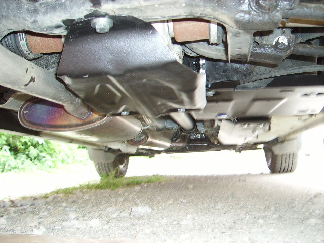

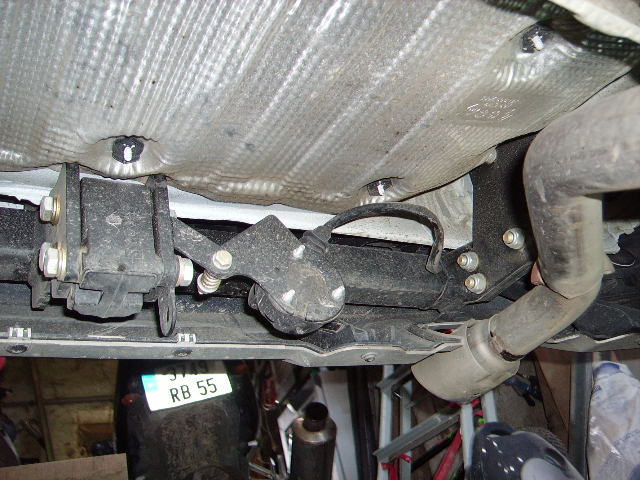

Est ce un G80V que tu nous présentes ? je doute ...la photo n'étant pas assez explicite .
dudu24 a bien raison pour le prix du G80V avec faisceau 7 broches => c'est 295€ livré .
Je ne sais où tu l'as acheté .
http://www.attelages-toustypes.fr/FR/at ... P6=22&P7=1" target="_blank" target="_blank" target="_blank
Quand au montage , tu as deux platines qui se fixent par deux boulons + entretoises sur les longerons , ensuite seulement la traverse est installée en la fixant par trois boulons sur chacune des platines .
Rien à démonter sous le Duster , juste trouver les deux trous sous la protection de chaque longeron : le dessous de mon Tce125 4x4 étant identique .
Côté gauche .
Côté droit .

Sous le Tce125 4x4 : rien , absolument rien à déposer pour installer le G80V .
Pourtant je vois bien la partie du longeron : mais il faut mettre au jour les trous de fixation des platines ...
Le plus ennuyeux est de découvrir les trous vers l'extérieur des longerons : une pointe à tracer permet parfaitement de les repérer , puis enlever juste la partie nécessaire .
Mes photos devraient le guider .
Au moins , notre ami , aura deux fois l'adresse du bon vendeur .
Je constate sur sa photo , l'absence d'écran anti chaleur : économie quand tu nous tiens...
