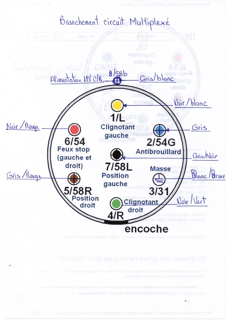

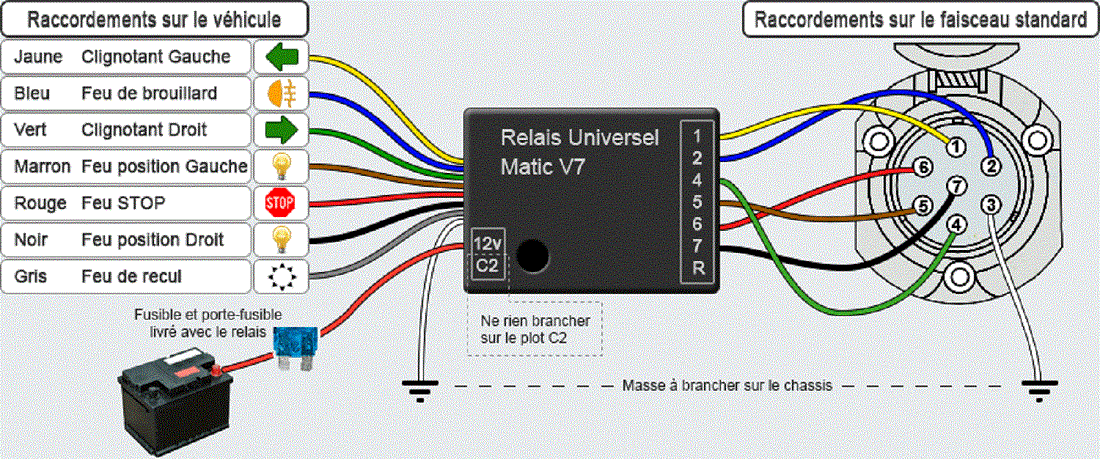

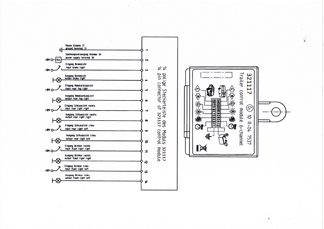

Pour t'aider un schéma de câblage .
Branchement de la prise pour la RQ . Prise 8 broches du faisceau fourni avec attelage G80V .
Le plot 8 , n'est là que pour la suppression de l'anti brouillard voiture , lors du branchement de la RQ . Il est lié à l'intérieur de la platine avec le plot 2 .
Je mets également le plan de branchement du module pour le DUSTER Ph2 , prise 7 broches .
Une partie de tes questions doivent avoir trouvé une solution .
Y a plus qu'à :roll:

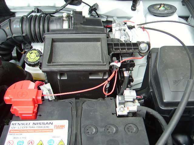

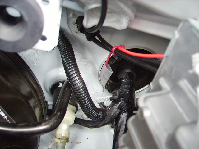

Bien sur que tu as un fil qui va à la batterie : le fil rouge + batterie .
Il chemine dans la voiture sur le côté gauche , tu le fais arriver au niveau de la boite à fusibles puis tu lui fais passer la cloison .
Passage de la cloison moteur/habitacle du fil +batterie (rouge)
Branchement du fil +batterie sur la batterie , avec son porte fusible de 15A .
Ce fil est livré avec le faisceau , il fait partie intégrante de la prise branchée sur le module .
