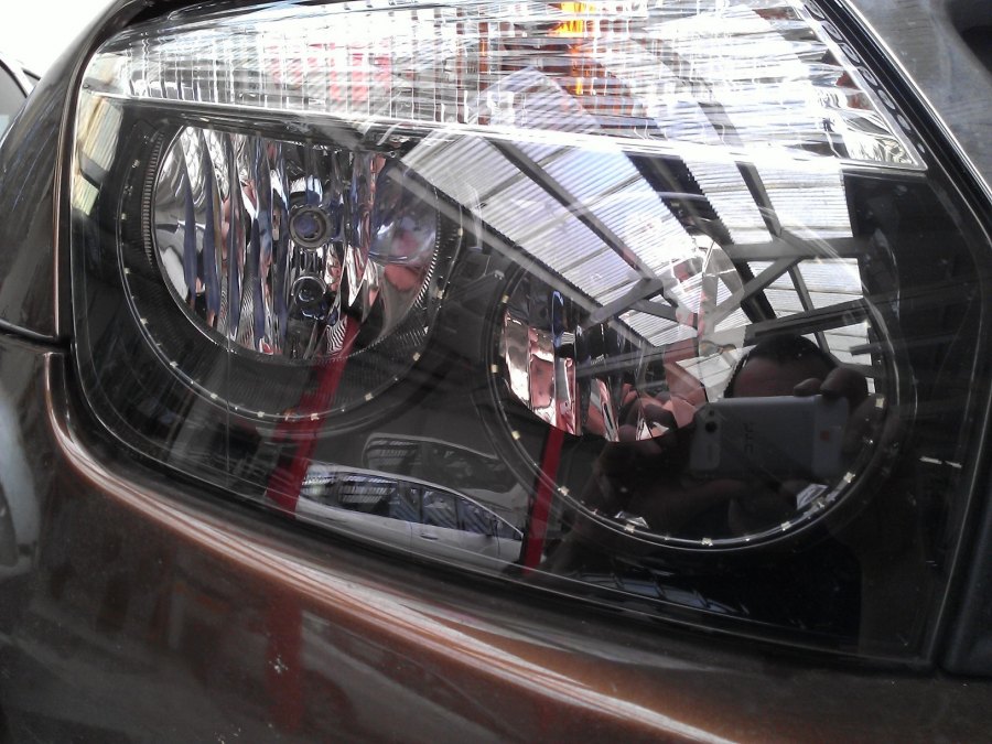

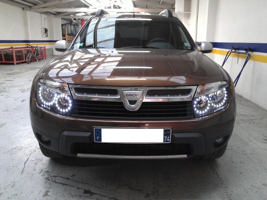

Pour reprendre le fil du post, quelqu'un a t-il penser à insérer les feus leds dans l'optique à côté des clignotants? Je sais qu'il faut déposer le pare-choc pour pouvoir démonter les optiques donc ça fait du taf!

 Sujet du message: Re: feux diurnes
MessagePosté: 25 Sep 2012 13:33
Messages: 304
guismo62 a écrit:
Bonjour
Pour répondre intelligemment: efficace sur le bruit moteur, meilleure insonorisation
salut,
moi j'ai réalisé ceci:
