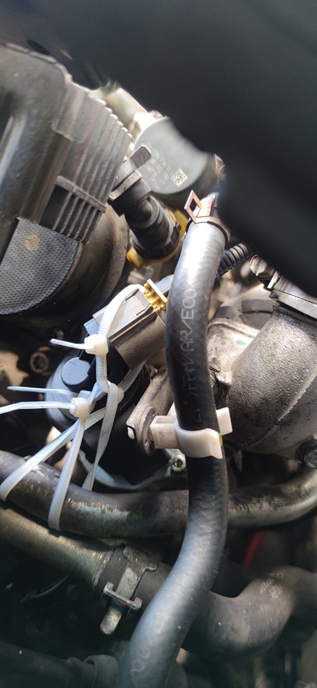

Bonjour à tous,
Si comme moi vous en êtes arrivé à devoir changer d'émetteur d'embrayage tous les 2 ou 3 mois ... regardez les photos attachées.
Mon petit garagiste faisait la tête au premier changement sous garantie (c'est à dire pour ses pieds ... puisque Renault Dacia n'assure pas le défaut !)
Quand je suis revenu pour lui dire que le deuxième craquait, il a verdi.
Le placement du cavalier impliquait un démontage puis un remontage de l'émetteur.
En cherchant un peu, on a trouvé cette solution sans avoir besoin de le changer.
Pas la peine de serrer les colliers à mort, c'est juste pour éviter au poussoir de s'écarter de la rotule !
Depuis j'ai fait un peu plus de 20 000 km sans entendre de craquement sinistre !
coût : 5 centimes au lieu de 250€ ...

Bonjour c'est bien vrai, les colliers TY, c'est vraiment génial. Pour la mécanique moderne :lol: et pas cher.
J'en ai mis pour tenir le connecteur de la vanne EGR de l' ignis de mon fils, qui n'arrêtait de se déboité en roulant.
Aujourd'hui plus les voitures valent très chère. Plus on les réparent avec du pas cher. :lol: :lol: :lol:

Merci Gilles de rappeler cette astuce!! 8 ans et 70000kms, cela fonctionne toujours sur mon premier duster! ;)
