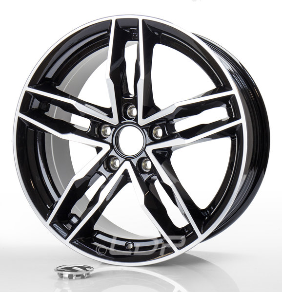

PS: je mets une photo de ce à quoi il devrait ressembler:
Jantes d'été en 235/45-18
Pour les roues d'hiver je prendrai les Cyclades en 16" avec pneus ad-hoc.
