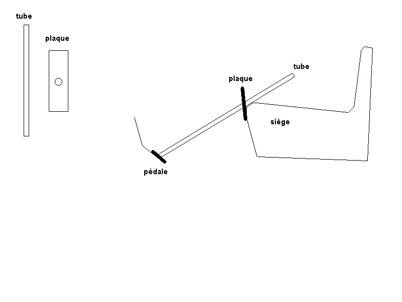

ha, j'ai mieux que le morceau de bois, j'ai un tube diamètre 20mm et une plaque percée à 21mm d'environ 20cm de long sur 5 de large
on pousse la pédale en appuyant sur le tube, on met la plaque contre le siège et cette plaque se met en travers sur le tube et bloque donc le frein appuyé
je vais faire un dessin ;)

voilà le principe
le tube appuie sur la pédale et la plaque prend appui sur le siège et se coince en travers sur le tube ce qui empêche le tube de remonter
la plaque doit être arrondie (voir gainée) pour ne pas marquer le siège

ça peut faire aussi régulateur de vitesse pour les Duster 1 !!!!
