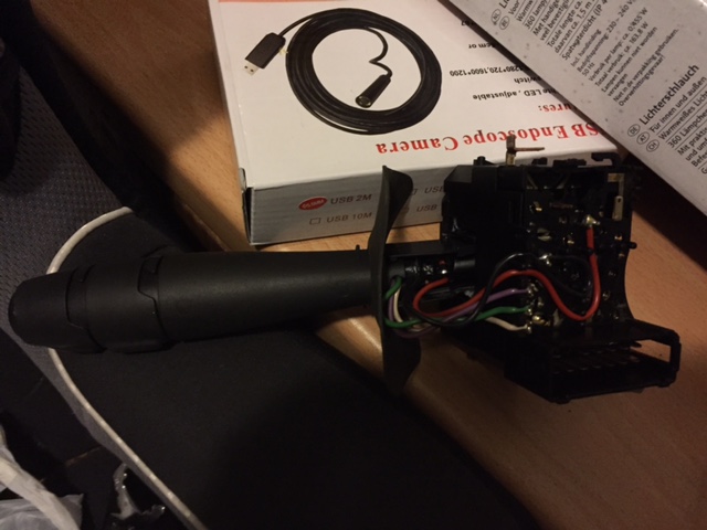

toute première petite panne sur mon duster (107000km et 4 ans 1/2) :
le klaxon ne fonctionne plus en position veilleuses mais il fonctionne bien en position codes/phares et tout éteint
bon, rien de grave, j'ai un autre comodo ;)

salut,
bon, j'ai changé vite fait le comodo (j'en avais un de megane 1 qui trainait) et ça fonctionne, par contre, sur celui de megane, le retour de cligno ne fonctionne pas, du coup, j'ai regardé celui d'origine et j'avais juste le petit fil noir du bas du levier de dessoudé, un petit coup de fer et ça repart
donc si vous avez un souci de klaxon, ça vaut le coup de jeter un oeil voir si c'est pas ça tout simplement, et ça fera économiser un comodo
en détail :
A+ ;)
