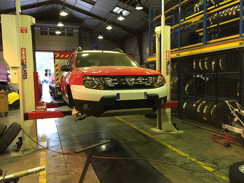

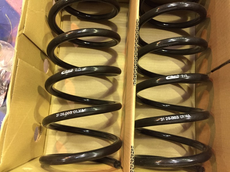

on a monté des ressorts Eibach sur un des 4 dusters, ils sont donnés pour +3 mais on arrive à +5 au final, test par mes soins concluant même avec des pneus route (on avait pas encore reçu les latitude cross qui seront les mieux adaptés à l'utilisation qu'on en fera C.A.D routier / piste et peu de franchissement)
le comportement est très bon même sur route et c'est vraiment un grand + en franchissement (par contre, le véhicule est retourné chez Renault car il y a un souci sur un calculateur)
je n'ai pas de photo du véhicule au sol mais dès qu'il reviendra chez nous, j'en ferais (si je suis pas en congé)

As tu des infos sur les ressorts Eibach, prix, vendeurs....pas trouvé sur le net ;)
MessagePosté: 01 Aoû 2015 14:40
Messages: 4659
on les a pris à la STAC (06 Vallauris), prix 210€TTC les 4 avec une petite remise (mais je sais pas de combien de %)
les références sont
312600301HA pour les arrières et 312600301VA pour les avants
