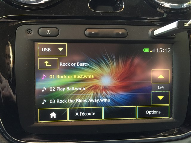

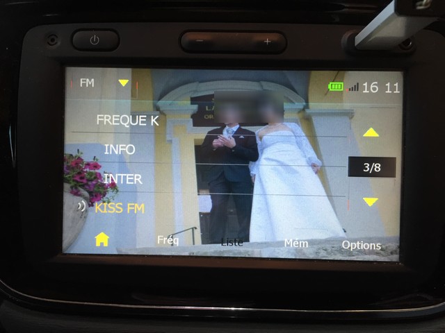

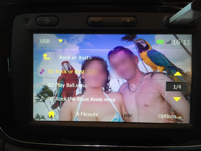

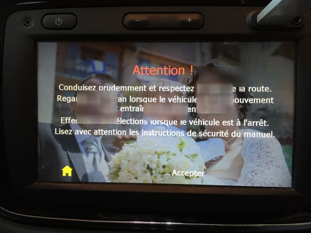

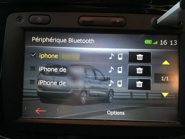

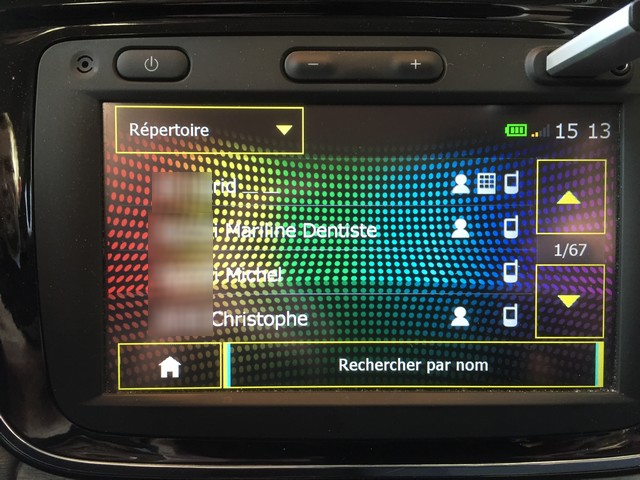

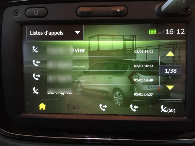

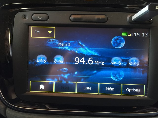

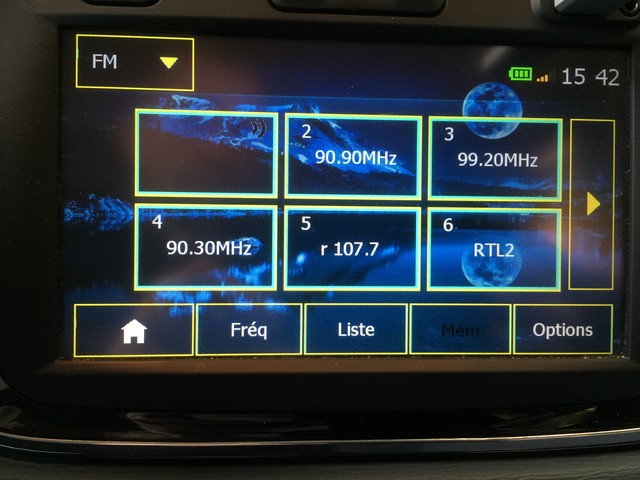

j'ai un peu continué à bosser sur la transparence sur la barre du bas et les icônes
il me restera les touches "ipod" de la partie "media" à faire, je me suis amusé à changer les couleurs des icônes "home", "retour au dossier supérieur", etc...
voici quelques aperçus :

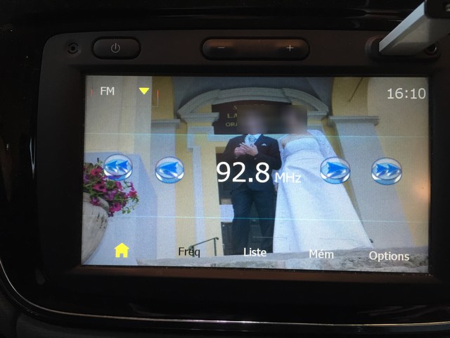

radio

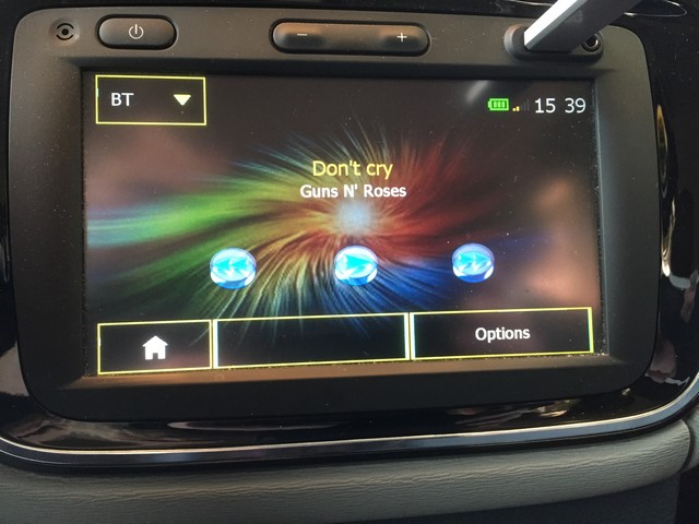

menu media :

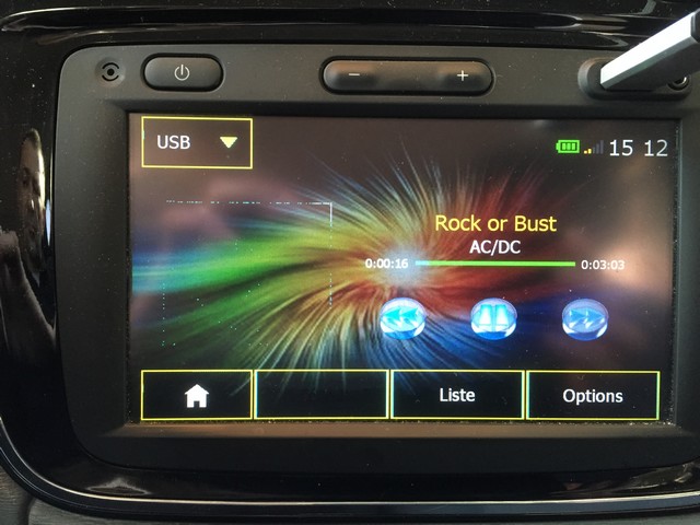

je dois encore travailler sur ces boutons

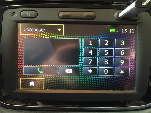

menu carte
téléphone
réglages
A+ ;)

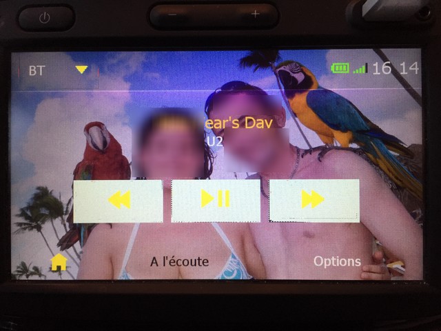

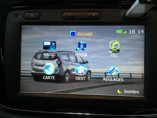

et voilà le dernier menu :

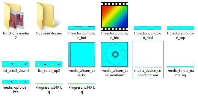

voici les valeurs que j'ai relevé pour les boutons :
media 1 (fonction USB, boutons play pause, ff, rew)
boutons taille 125 x 90
boutons :
-media_control_ff_btn
-media_control_play_btn
-media_control_rew_btn
emplacements dans l'image :
rew : x=335 ; y=272
play / pause : x=476 ; y=272
ff : x=607 ; y=272
media 2 (fonction bluetooth boutons play pause, ff, rew)
boutons taille 175 x 90
boutons :
-media_control2_ff_btn
-media_control2_play_btn
-media_control2_rew_btn
emplacements
rew : x=124 ; y=272
play : x=314 ; y=272
ff : x=504 ; y= 272

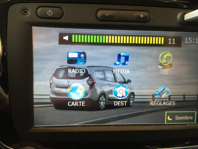

menu principal (boutons taille 190 x 155)
radio : x= 96 ; y= 87
media : x= 306 ; y=87
téléphone : x=516 ; y=87
carte : x=96 ; y=252
dest : x=306 ; y=252
réglages : x=516 ; y=252
radio : (boutons taille 95x90)
recherche arrière : x=40 ; y=191
manuel arrière : x=156 ; y=191
manuel avant : x=549 ; y=191
recherche avant : x=665 ; y=191

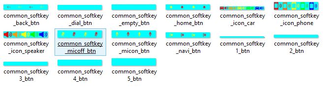

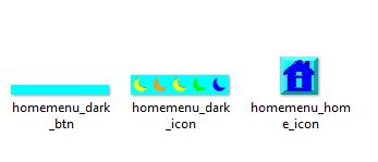

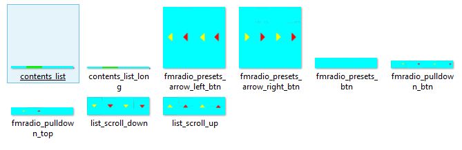

ligne du bas transparente :
tous les boutons common softkey........ du dossier StorageCard/System/Img/M0 (ou M1)/common_bmp/ sont à mettre en bleu clair (couleur identique à certains boutons bleus)
pour les boutons du menu principal, c'est ceux du dossier /home_bmp/ qu'il faut faire en bleu (sauf les flèches)
pour les boutons médias et radio, voici ceux qu'il faut mettre en bleu clair :
media_bmp
radio_bmp
A+ ;)

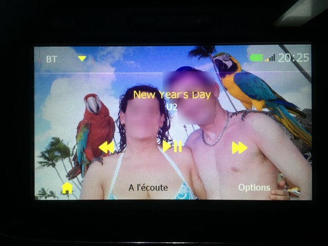

bonsoir à tous

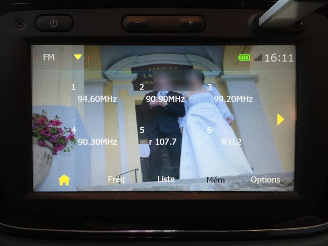

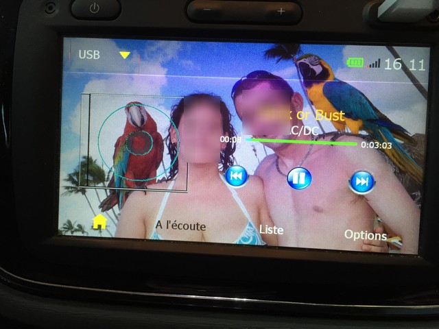

quelques nouvelles améliorations du medianav
j'ai encore quelques bricoles à fignoler, je voudrais changer la couleur d'écriture, les quelques imperfections qu'il y a sur les photos ont été corrigées
voici les photos
A+ ;)
