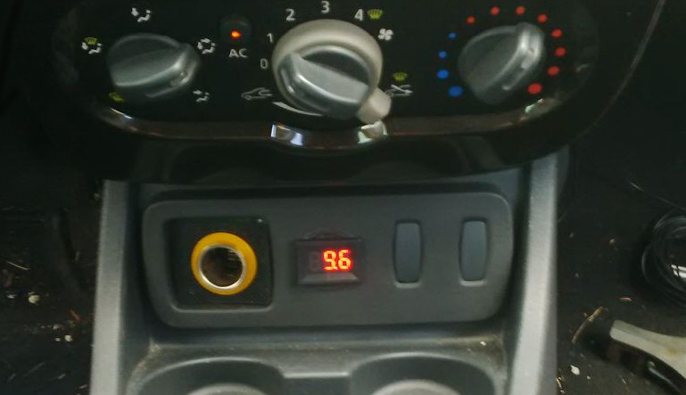

wilfranck a écrit:
Bonjour à tous
le duster 1 n'ayant pas de thermomètre extérieur, j'en avais mis un en 12V collé au double face sur le haut du pare brise mais ces derniers temps j'ai voulu adapter quelque chose d'un peu plus "intégré"
Une autre implantation possible avec le +12v apc pris sur la prise allume cigare.
Tout le reste selon le tuto de notre excellent "gourou" Wilfranck :D ;) sauf la sonde du thermomètre que j'ai (pour l'instant) laissée dans le pied du rétroviseur et non à l'extérieur
"Fait pas bien chaud quand même" :D :!:

MessagePosté: 22 Déc 2014 19:17
Messages: 4659
très bien en effet sur un 4x2
malheureusement pas possible sur un 4x4 à cet endroit ;)
je trouve qu'il est vraiment super ce thermomètre, pas donné mais très bien ;)

Bernard1951 a écrit:
wilfranck a écrit:
Bonjour à tous
moi jai fait l inverse ca evite de deplacer l allume cigare
duster phase 1 85cv dci
Tout à fait exact, cela ne s'applique qu'aux "4x2".
