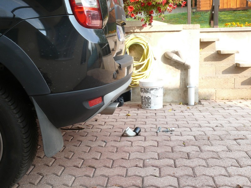

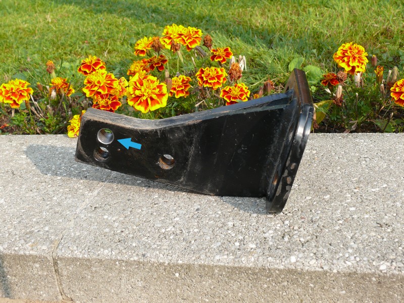

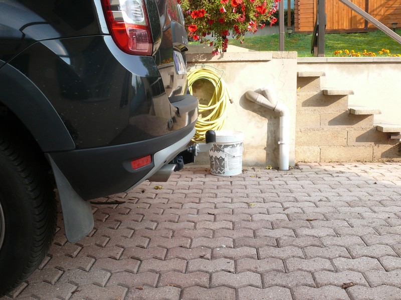

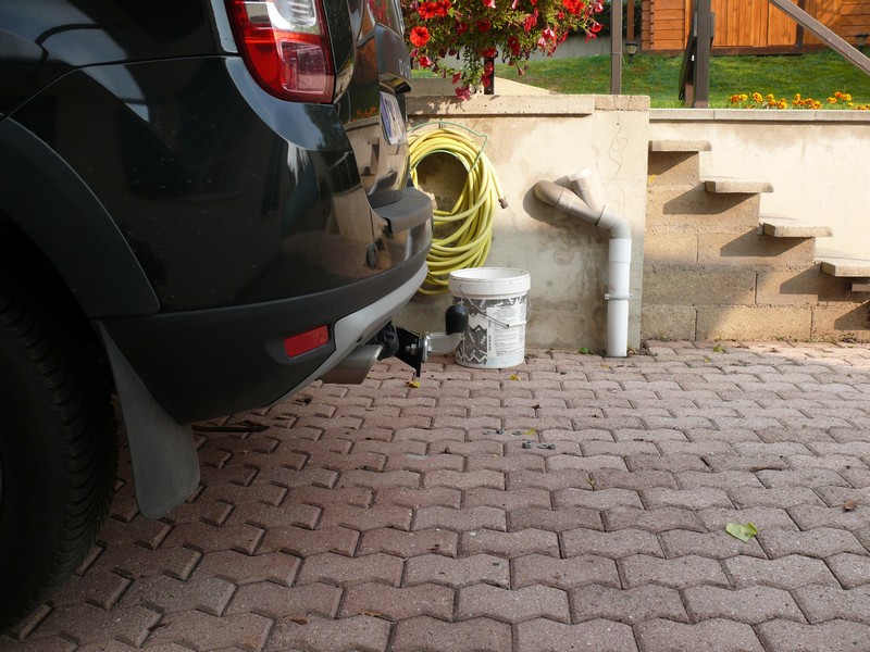

Modification de la hauteur du support de boule pour améliorer l'angle de fuite..
Avant :
Percement d'un nouveau trou :
Après :

Superbe idée et pratique pour les baroudeurs qui ne veulent pas racler le sol en franchissement. en revanche, je me demande s'il serait solide...... Possible d'indiquer la cotation de perçage?

La cotation . . . Ben j’ai mis la pièce mobile dans la position adéquate. J’ai serré le premier boulon (celui le plus a l’arrière puis j’ai tracé dans le trou de la partie fixe au châssis avec une pointe à tracer, j’ai pointé au centre de la marque. J’ai percé au diamètre 12.5.
Je ne pense pas avoir affaibli la pièce au vue de l’épaisseur de celle-ci. Deux fers plats de 12 mm soudés entre eux.

Merci pour ces précisions et je suppose que tu aurais retiré la boule de traction afin de positionner le niveau de maçonnerie. Cela permet d'avoir la parfaite verticalité.

Exacte, de toute facon il falait la retourner. En fait, j'ai du décaler de peu le pointage du trou pour le centrer dans la partie de métal restant (il était un peu plus près du premier trou que du bord extérieur.

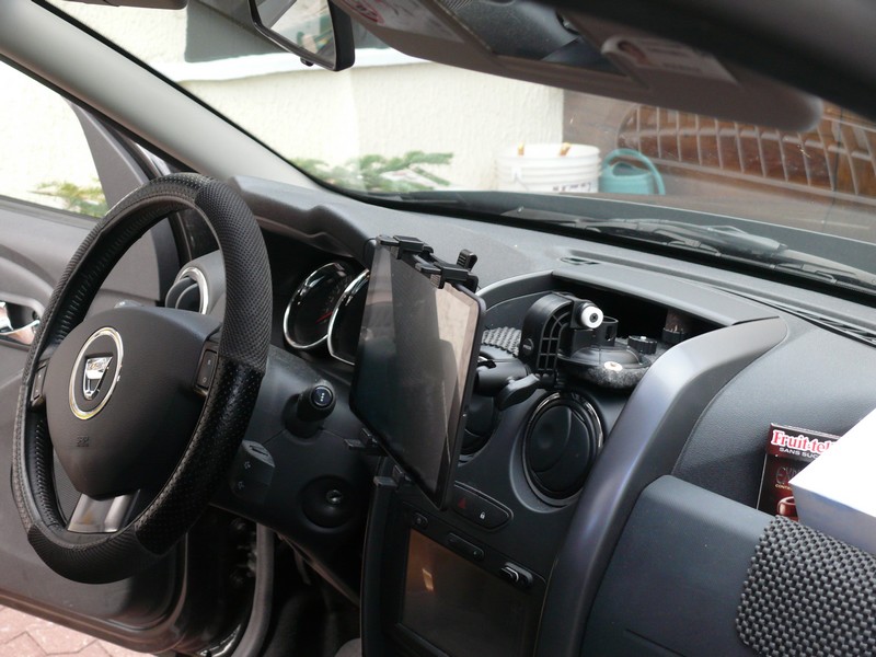

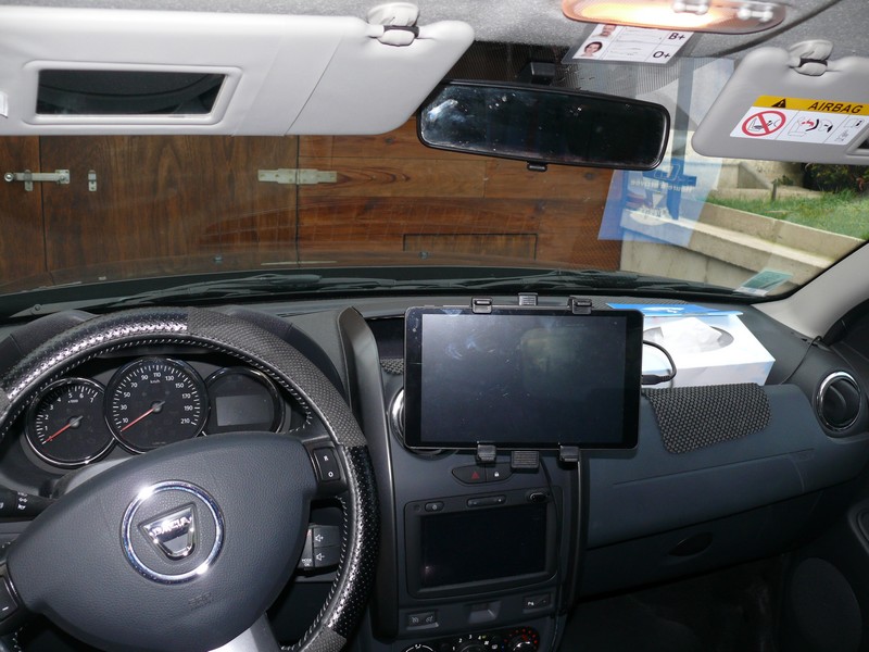

Installation d’une tablette 10 pouces sans perçages ni détériorations.
