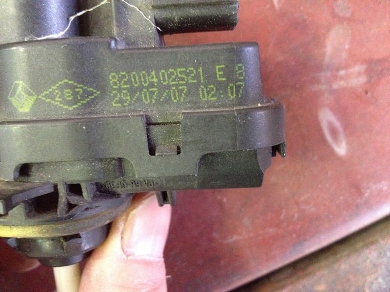

- 2 moteurs électriques de réglages de phares de kangoo 1 phase 2 référence 82 00 402 521 (en casse ou autre)
- les deux broches de ces moteurs (sinon il faudra bricoler)

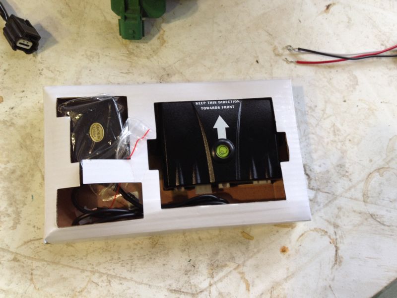

le kit correcteurs automatiques est composé d'un calculateur, des faisceaux nécessaires aux raccordements et un module d'étalonnage

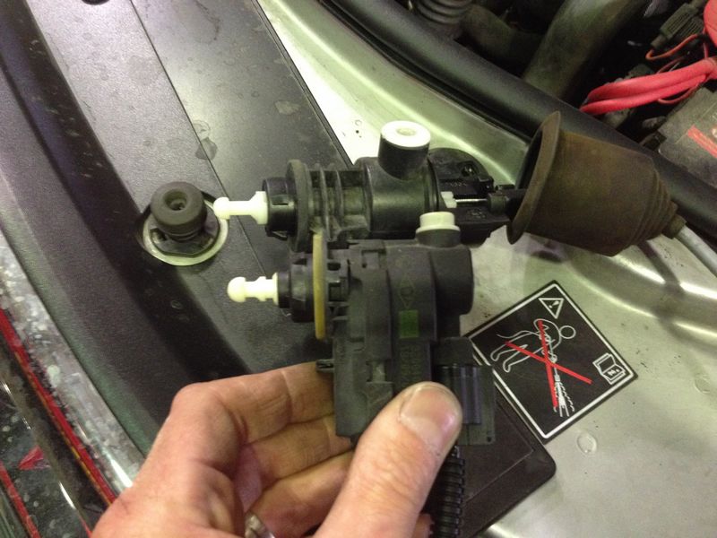

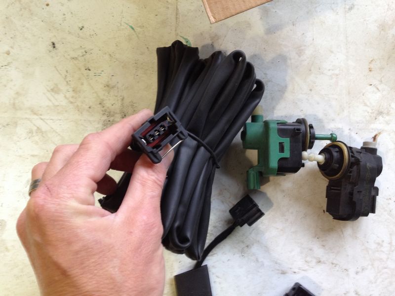

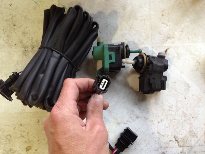

voici déjà l'aspect des moteurs de réglage d'assiette :
le kit correcteurs automatiques :

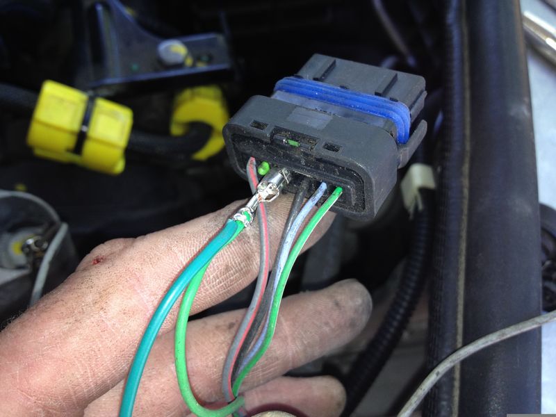

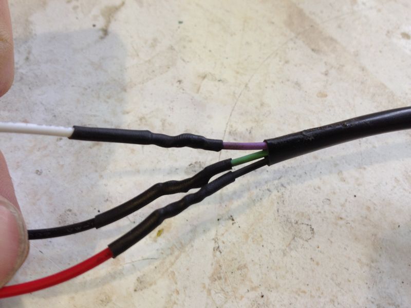

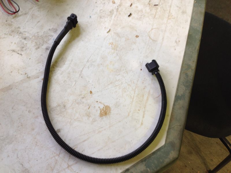

nous allons commencer par adapter les prises du faisceau avec celles d'origine des moteurs

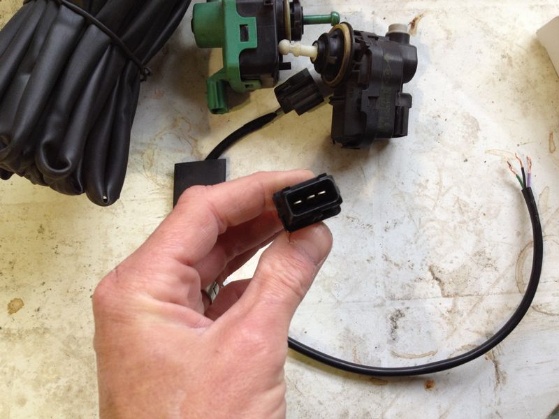

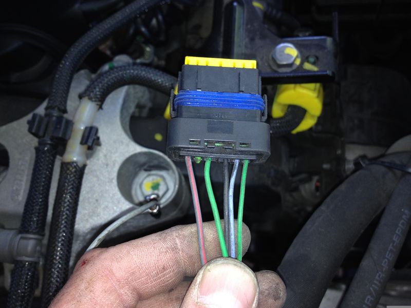

voici celles du faisceau livré :
il y a deux adaptateurs de livrés qu'on va couper et souder sur les prises d'origine des moteurs :
les prises des moteurs (récupérées en casse, sinon, les adaptateurs livrés peuvent se monter mais ne sont pas étanches)

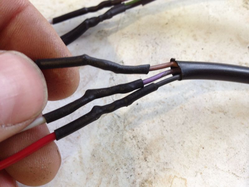

nous coupons donc les adaptateurs livrés et on va souder les prises récupérées en casse dessus
attention de respecter les couleurs comme les photos :
une fois tout soudé, on va mettre sous gaine de protection et voici une fois les adaptateurs finis :

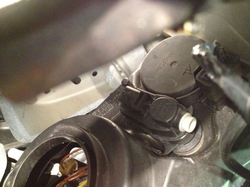

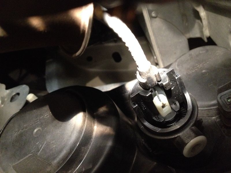

déposer les câbles de réglages de phares qui se trouvent sous le caoutchouc en les déclipsant
déposer les réglages de phares en les tournant d'1/8ème de tour et en écartant le linguet de verrouillage, puis, dégager la rotule de l'intérieur de l'optique en la poussant vers le haut (désolé pour les photos)
voici pour comparer les réglages électriques et à câbles :
on va monter les réglages électriques dans les optiques, pour se faire, il faut passer la rotule du réglage par le haut du trou pour la faire rentrer dans son logement dans l'optique en s'aidant du trou de l'ampoule de code pour maintenir le haut du déflecteur vers l'arrière (c'est plus facile pour passer la rotule), puis pivoter le régleur d'1/8ème de tour pour le verrouiller (ça parait un peu complexe mais devant l'optique c'est simple à faire)

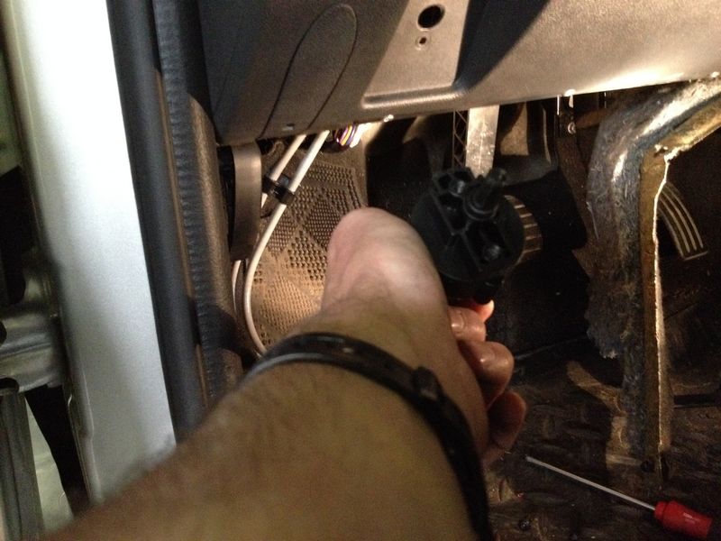

on va démonter le système existant en tirant sur la molette puis en démontant les deux vis de maintien

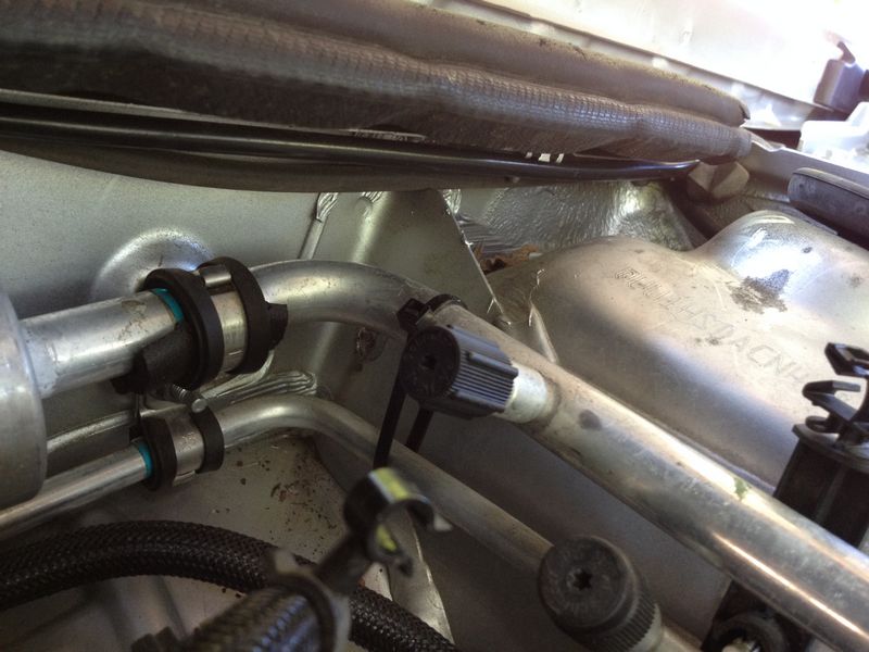

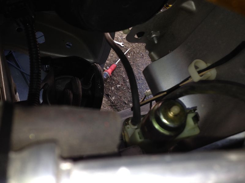

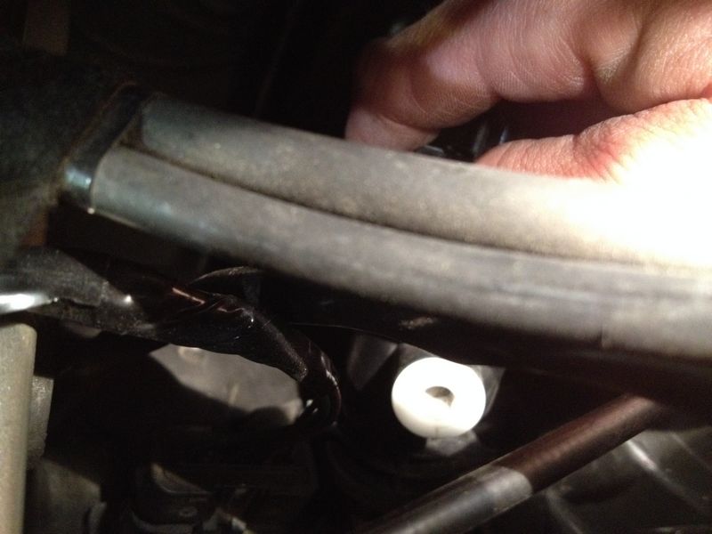

on va attacher le faisceau de réglage de hauteur livré dans le kit à un des câbles que l'on va retirer, je conseille de bien lubrifier le passage dans le caoutchouc car c'est très serré à ce niveau là et puis on va enlever les câble en tirant par l'intérieur et passer par le même coup le faisceau
pensez à raccorder les faisceaux aux moteurs via les adaptateurs confectionnés et tout attacher avant de tirer le reste du faisceau dans l'habitacle, perso je suis passé sous la traverse avant, le long de la boite à fusibles moteur, derrière l'amortisseur pour plonger dans le trou qui retre dans l'habitacle

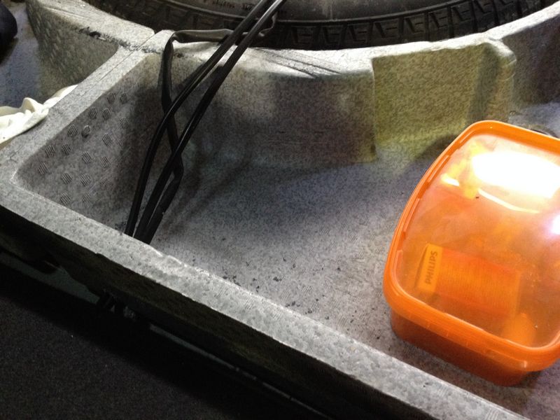

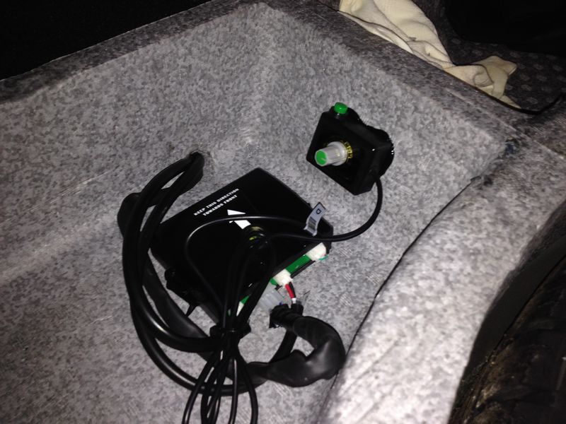

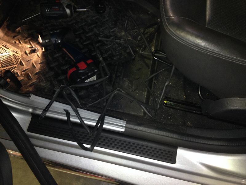

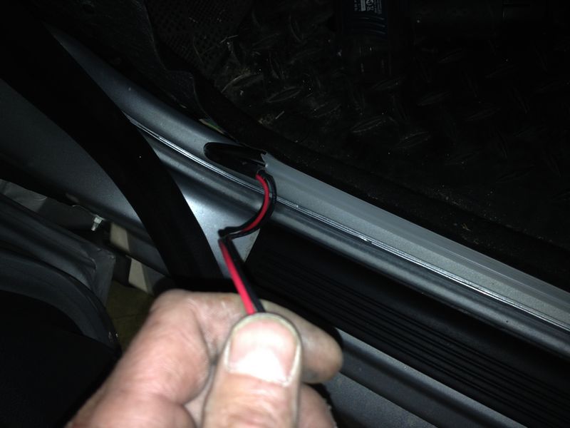

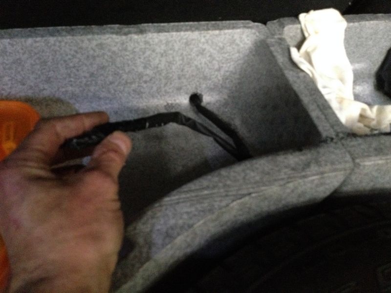

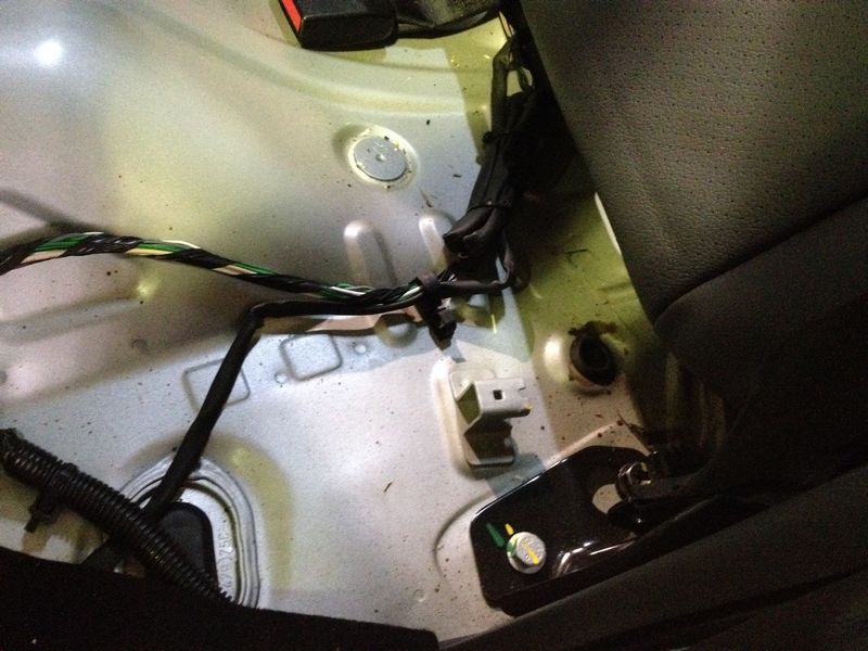

on va passer l'ensemble sous la moquette en rajoutant les deux petits faisceaux d'alimentations livrés avec le kit, ces faisceaux vont tous au calculateur que l'on va placer dans le coffre
sur le duster 4x4, j'ai décidé de monter le calculateur dans le bac de la RDS donc j'ai fais un trou pour rentrer mes câbles dans ce bac
les deux petits faisceaux d'alimentations sortent au niveau du montant AVG

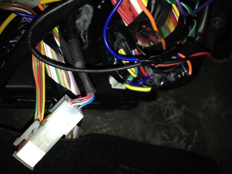

Maintenant, on va passer à l’info vitesse
On va connecter le fil noir marqué "setter" (info vitesse) sur l’UCH broche EH1 sur le module marron en emplacement A6 (c’est un fil bleu clair d’origine) j’ai soudé sur le fil d’origine

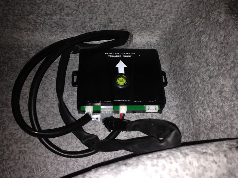

il ne reste plus qu'à raccorder le tout au boitier y compris le module de réglage manuel et de fixer le boitier le plus de niveau possible, je l'ai fixé avec du double face + silicone
on va replacer le véhicule devant le repère qu'on avait fait pour la hauteur, allumer les codes, appuyer sur le bouton vert du module de réglage manuel, tourner à fond le potard dans le sens des aiguilles d'une montre (les phares doivent bouger en même temps qu'on tourne le bouton, si ce n'est pas le cas, rappuyer sur le bouton vert une fois) puis revenir d'1/4 de tour, rappuyer sur le bouton vert pour repasser en automatique puis régler la hauteur à l'aide d'une clé BTR de 6 directement sur les moteurs pour revenir au repère fait au début
le module de réglage manuel à droite avec son bouton vert :

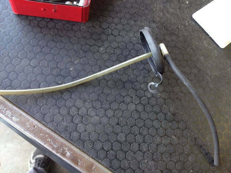

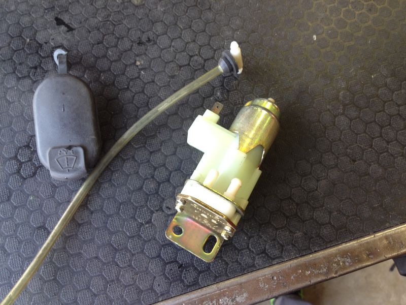

voici une photo de la pompe de mercedes, le coude (c'est un T que j'ai modifié en le colmatant d'un coté au fer à souder) et un bout de tuyau qui plongera dans le bocal

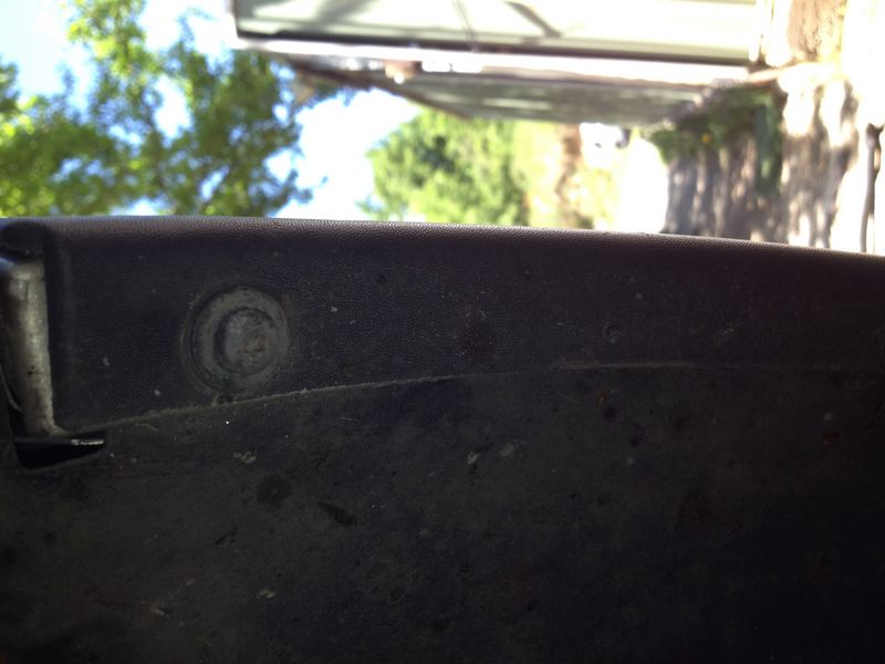

nous allons percer le bouchon du bocal de lave glace de manière à insérer le passe fil et le tuyau qui plongera dans le bocal

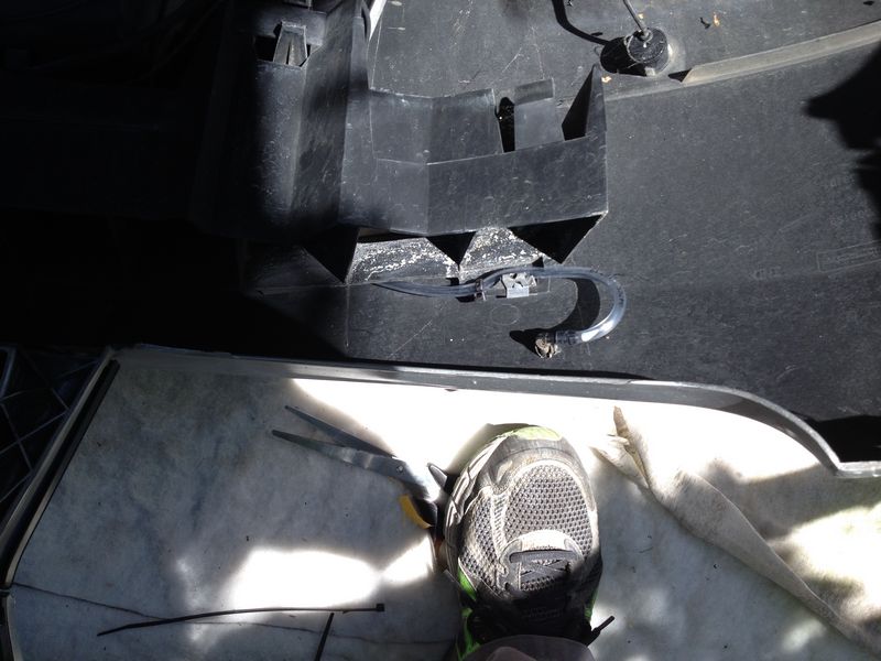

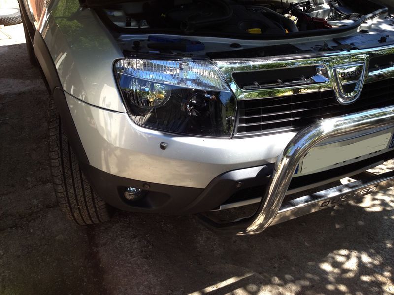

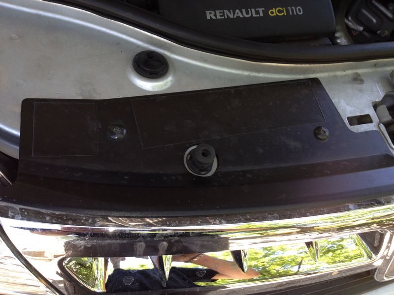

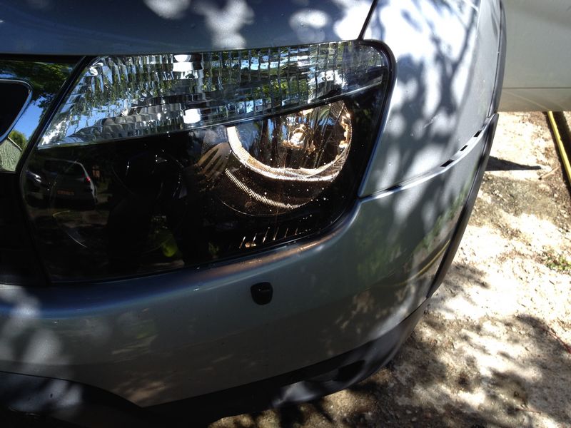

nous allons commencer à déposer le PC pour voir où percer (je n'ai pas toutes les photos des vis de fixations)
une fois que le PC est quasi déposé, on vérifie qu'il n'y ait rien derrière l'endroit où l'on veut percer et on repère les perçages en face des optiques de codes

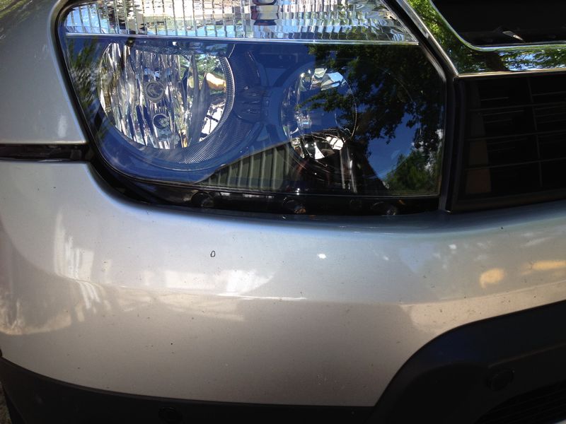

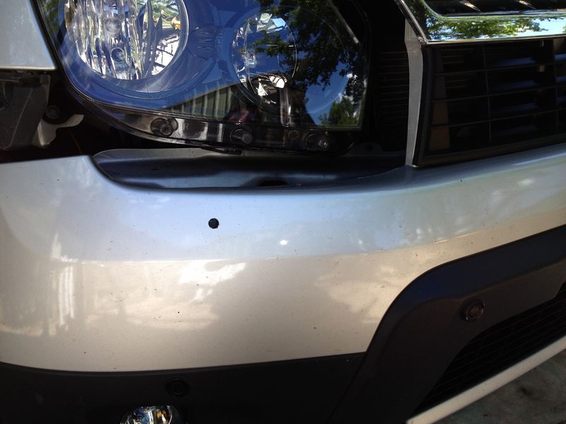

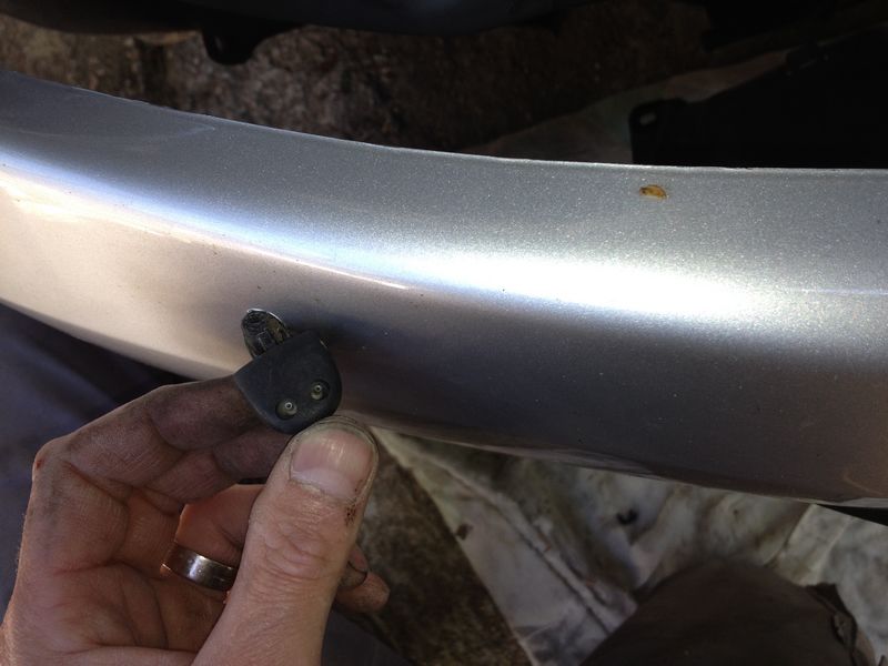

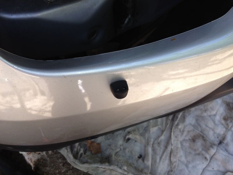

on va percer les trous au diamètre 10 (pour les gicleurs de kangoo)
on va insérer les gicleurs en les faisant pivoter

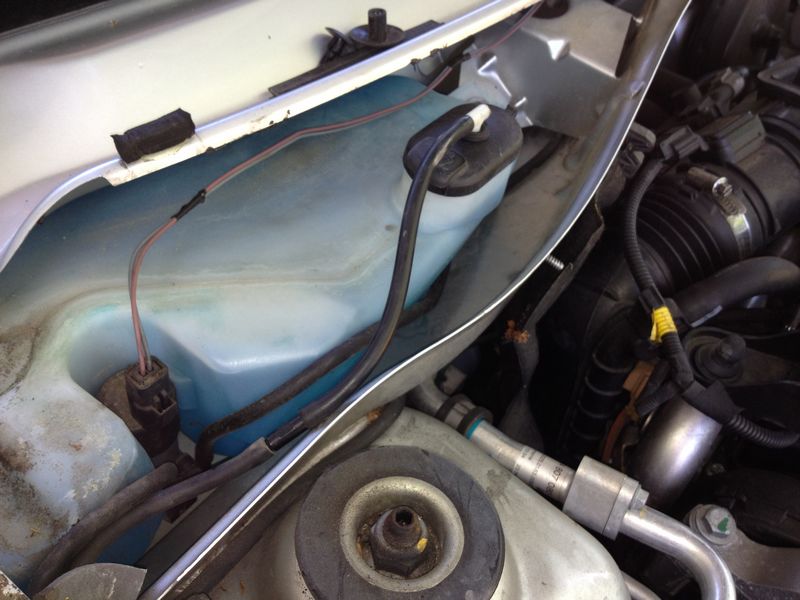

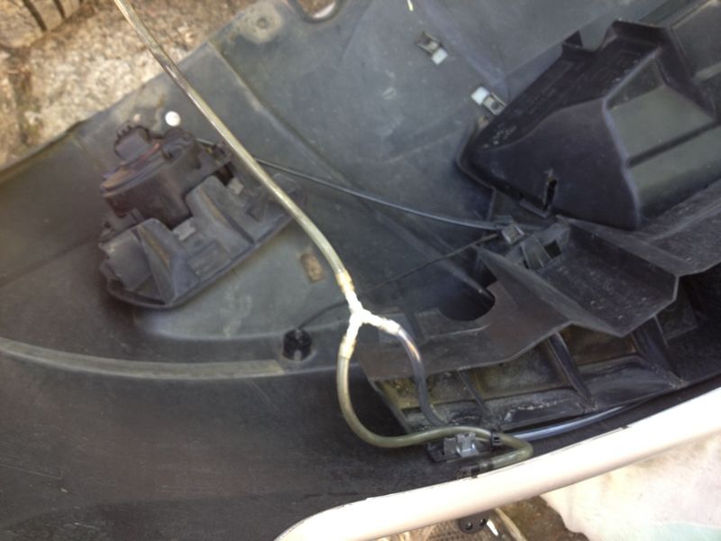

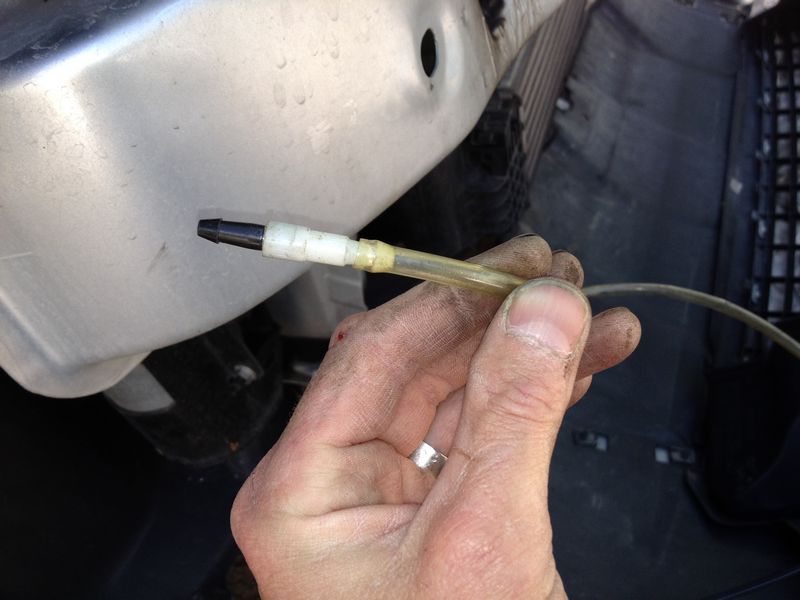

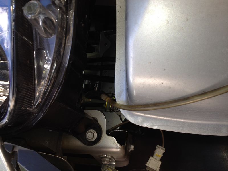

on va maintenant faire passer les tuyaux de manière à les faire ressortir du coté passager sous le phare
on relie les tuyaux via le Y ou le T
on va monter le clapet anti-retour entre la pompe et le Y et ça permettra d'avoir un moyen de débrancher si on doit redéposer le PC

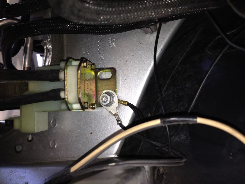

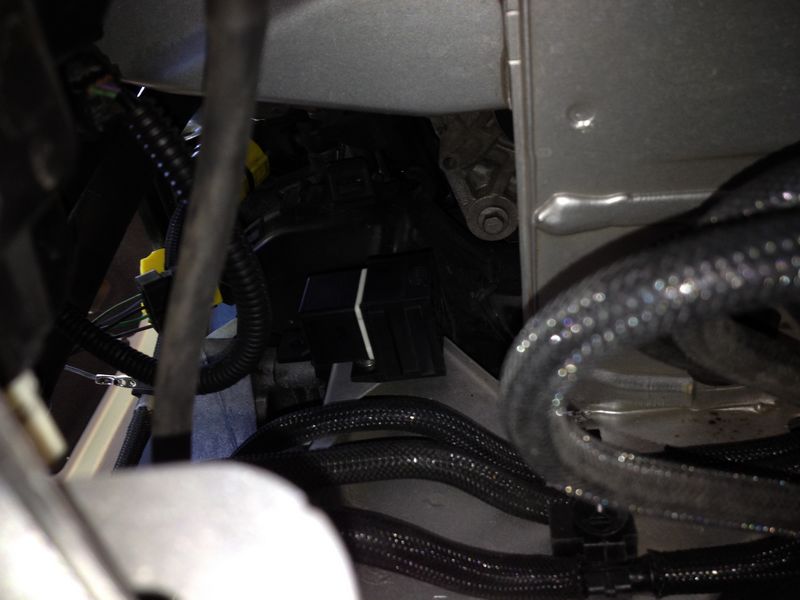

pour fixer la pompe, je me suis pris sur le goujon de masse qui est derrière le phare AVD, sur cette fixation on va raccorder 2 fils de masse qui nous serviront comme masse pompe et masse relais de commande

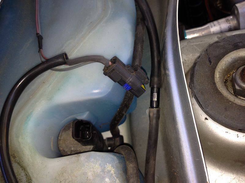

on va raccorder les tuyaux entre le bocal et l'aspiration pompe et de la pompe au tuyau du PC
pour le relais, on a besoin d'un + codes, on va se repiquer sur la broche du phare sur le fil vert en soudant sur la cosse (si possible)
voilà l'endroit où j'ai fixé le relais qui reste à proximité de la pompe (il y a une petite patte percée d'origine)
sur ce relais, on va connecter le + codes sur le 30, la masse sur le 85, la sortie pompe sur le 87 et on passera un fil jusqu'à la pompe de lave glace d'origine qu'on raccordera au 86

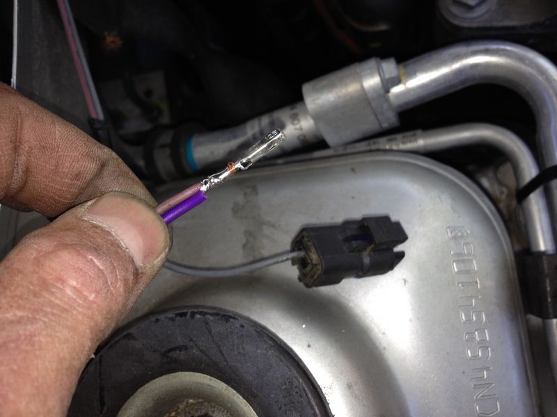

le passage du fil entre le relais plot 86 et la pompe d'origine de LG

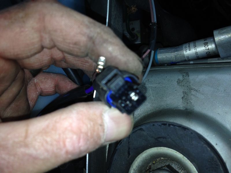

on va repiquer ce fil sur le fil beige de la broche de la pompe d'origine, j'ai déclipsé la cosse et me suis soudé dessus
