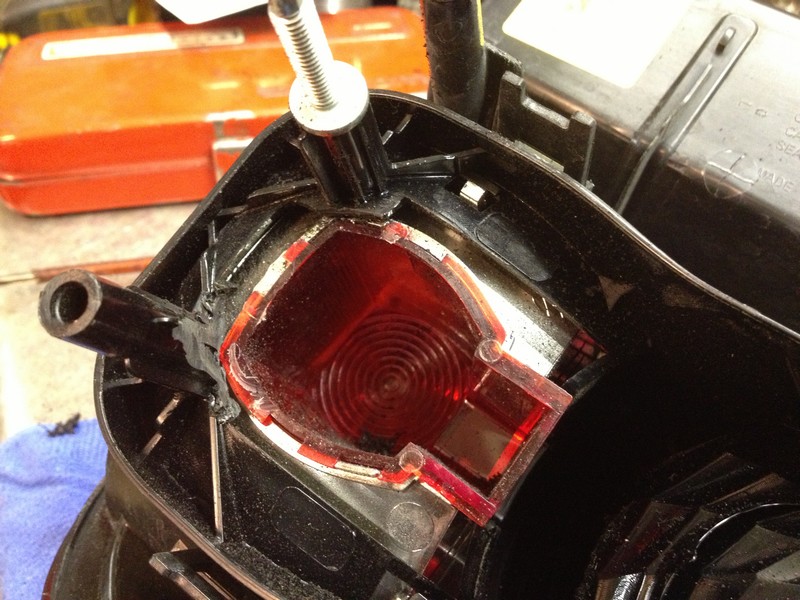

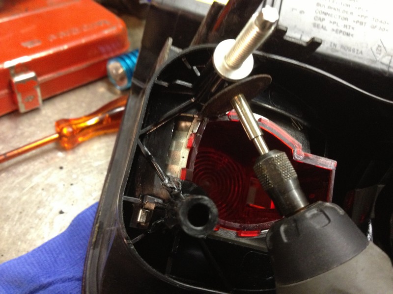

bon, on va commencer par enlever le déflecteur rouge du feu gauche en meulant juste un peu des deux cotés où ça gêne pour le dégager
on sort ce déflecteur

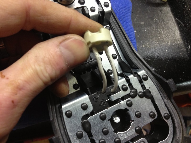

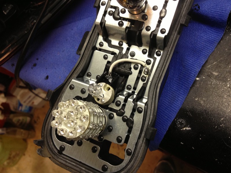

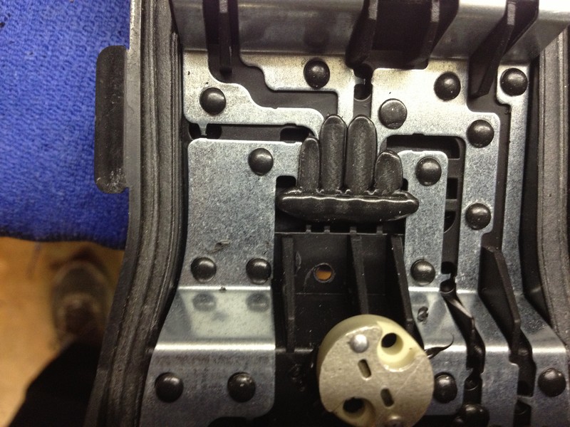

on va présenter la douille G4 pour voir où la fixer
on va percer 2 trous pour faire sortir les deux fils juste sous la broche d'origine
on colle la douille avec un peu de mastic colle mais pas besoin que ce soit étanche car on tombe à l'intérieur du duster

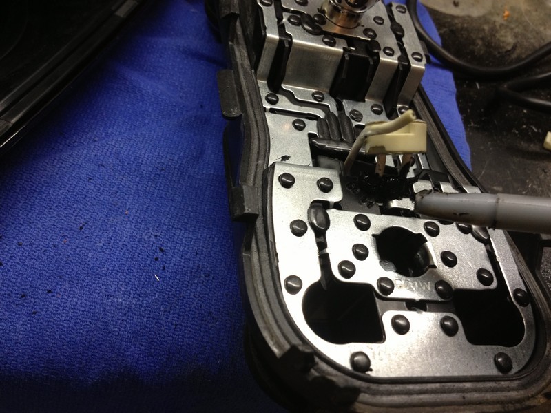

un trou pour faire rentrer un des deux fils pour la masse
on soude le fil sur la masse (il faut bien rayer le circuit pour que la soudure prenne bien )

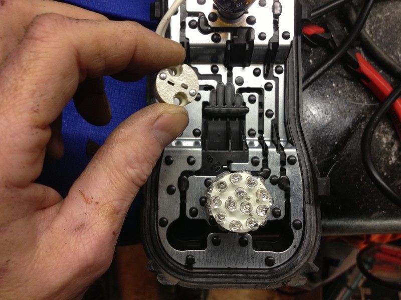

on remet la platine dans le feu avec les ampoules en place

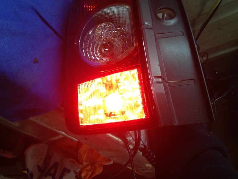

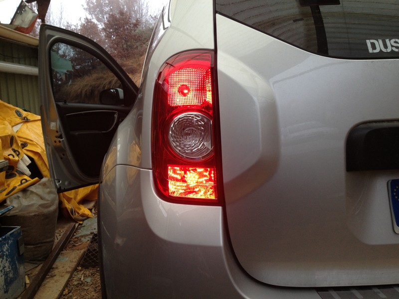

essai antibrouillard
essai feu de recul
voilà, il suffit de tirer un fil qui se repique sur le feu droit (fil beige plot N°2) et le raccorder sur le 2ème fil de la douille

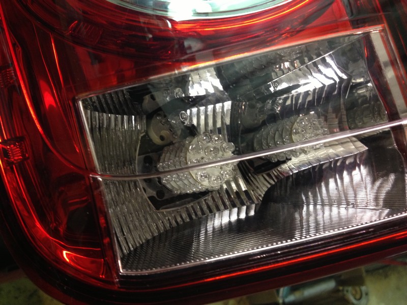

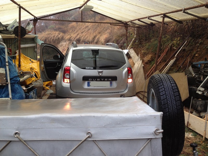

voilà une fois en place sur le véhicule
feux de recul
feu antibrouillard
EDIT : depuis j'ai monté une ampoule P21W rouge classique en feu AB et des led cree pour les deux feux de recul (P21W + G4)
