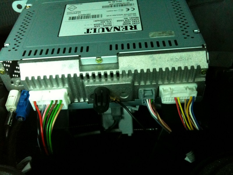

Question 1, il y a donc une entrée vidéo sur le média nav ?
Question 2, on peut donc changer de logiciel GPS, superbe mais qu'en est il des mises à jour ?
Question 3, sur une des captures d'écran, on voit un réglage de la partie audio, qu'en est il des sorties audio derrière pour brancher un ampli par exemple ?
Personne n'a de photo de la face arrière du media nav ?
Merci

il y a une entrée vidéo sur la broche de droite mais c'est avec de toutes petites cosses que je n'ai pas (j'ai coincé et collé les deux fils au fond de la broche )
pour le GPS, je garde l'IGO d'origine du medianav car les deux qui sont livrés avec le soft sont en russe et n'ont pas de voix françaises (7way et navitel)
je n'ai pas encore tout regardé du logiciel, je verrais ça le W-E prochain pour les réglages sonores mais il me semble que c'est juste pour les vidéos
apparemment il n'y a pas de sorties pré-ampli sur le medianav

Il existe des cables adaptateurs pour partir sur les sorties HP et d'aller en RCA. Et de la tu va vers un ampli et puis vers tes HP. Tu sait même brancher un caisson de bass dessus. Ou tu met un ampli avec des entrées HF ou tu branche desuite tes sorties HP dessus et puis tu part vers les HP à partir de ton ampli... ;)
MessagePosté: 16 Déc 2013 23:36
Messages: 4659
c'est plus que des câbles adaptateurs qu'il faut (déjà, faut arriver à trouver ces put'1 de broches mâles et femelles de ces faisceaux pour ne rien modifier définitivement)
ensuite, il faudra baisser le niveau de sortie des HP pour pouvoir mieux amplifier le son via l'ampli
ces autoradios (daewoo, medianav, etc...) n'ont pas de sorties bas niveau et amplifier un signal déjà amplifié n'aura pas un très bon résultat comparé à amplifier un signal pré-amplifié
enfin, sur le lodgy le son est déjà très bien donc on ne touchera pas de ce coté là ;)
