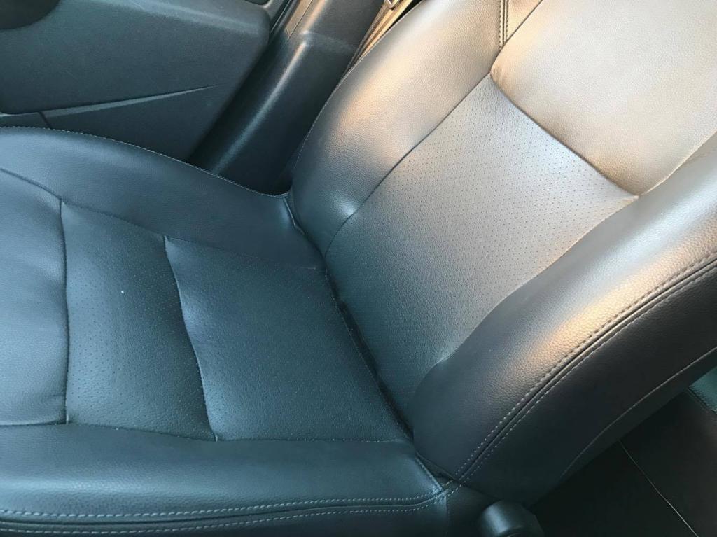

Ce n'est pas la partie cuir qui se fendille.. ( le cuir , je le "nourri" de temps en temps)

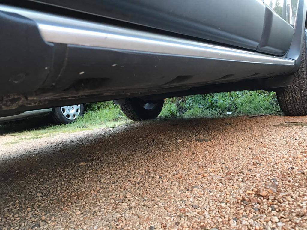

Joli plumeau que voilà.
Moi aussi j'ai eu des décollements des protestions au même endroi et à l'avant gauche.
Ma meileure solution et d'y introduire un peu de colle à pare-brise. Ca résoud le problème.

Mes sièges sont encore beau oui, juste le conducteur qui a des traces d'usure je pense du à des Jean's ..
J'ai acheter du Meguiar's cuir pour leur faire du bien :

Pour les protections latérales oui c'est bien ce que je vais faire : colle à pare brise :mrgreen:

Je te conseille le lait de soin BARANNE que tu trouveras en grande surface. Feu mon Père qui était un spécialiste du cuir me l'avait enseigné il y a longtemps pour l'intérieur de ma DS Pallas restauré au cirage en tube de la même marque.
C'est comme ça que j'ai préservé l'intérieur cuir de mon Scénic RX4 de 2001, jusqu'au fatal incendie qui l'emporta il y a un mois.
Idem pour l'intérieur cuir de la C3 Pluriel de mon épouse. Je ne vais d'ailleur pas tarder à traiter celiui de mon Duster qui vient de souffler sa première bougies avec 22000 km.

Grave erreur de vouloir utiliser de la colle à pare-brise , qui n'est pas appropriée pour ce genre de collage .
La colle structurale est tout aussi solide au collage , elle permet de décoller la pièce en cas de réparation de l'aile ; ce qui ne serra pas le cas avec de la colle à pare-brise .
Il faut utiliser de la colle structurale : HENKEL/TEROSON MS9220 .
Cette même colle livrée et utilisée pour l'installation du déflecteur de capot .
viewtopic.php?f=38&t=6891&start=100" target="_blank
Les pinces sont puissantes , ce sont des pinces d'électricien .
Pour recoller ta protection , il serra nécessaire de la déposer proprement .

Si un jour j'ai besoin de déposer, je verrai si ce fût une erreur, mais pour l'heure la colle à pare-brise fait le boulot.
Et je n'ai rien déposé, ni nettoyé, elle a été appliquée par l'entrebaillement précédement décollé.
