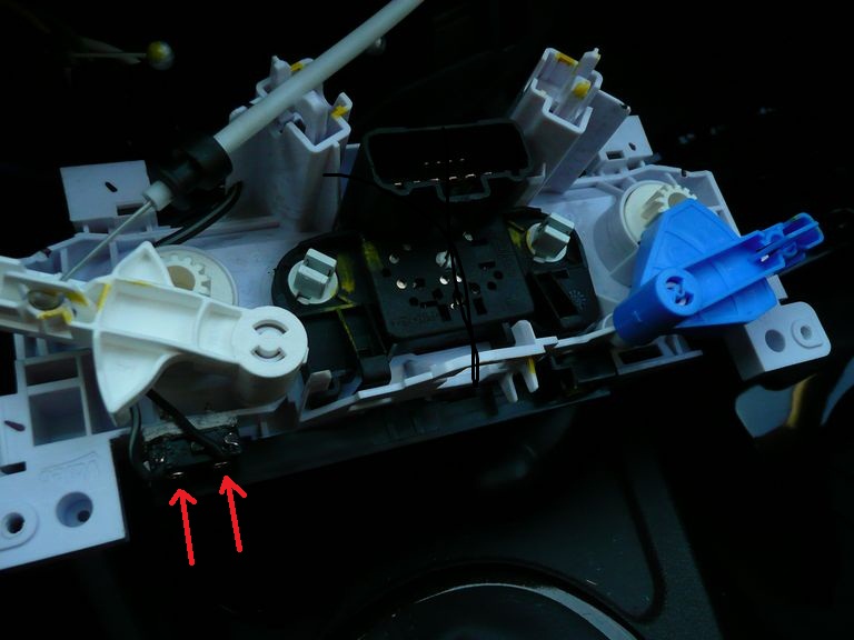

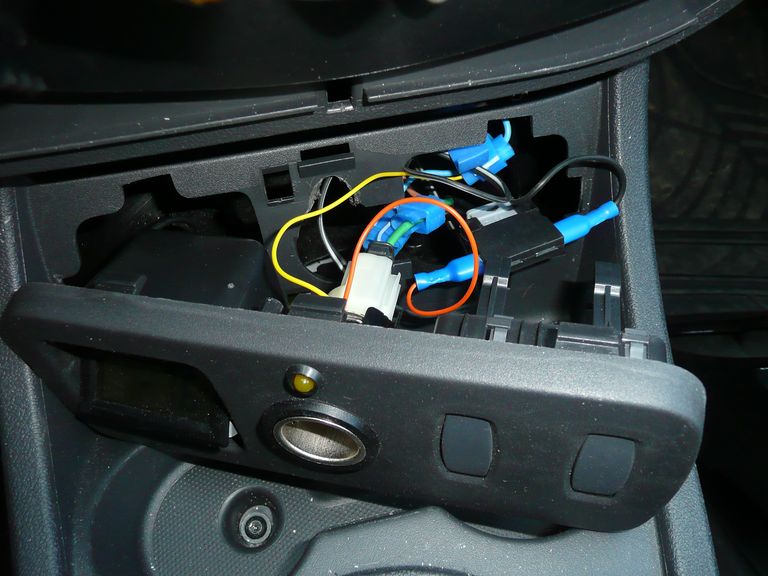

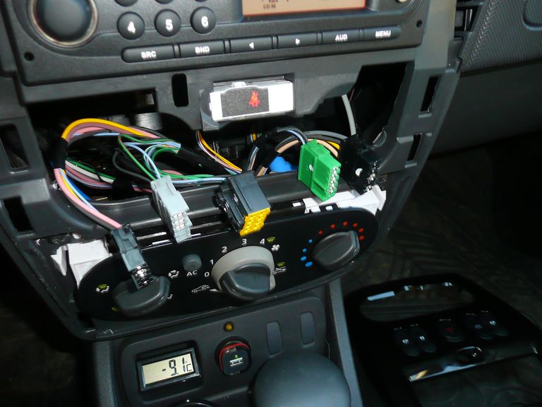

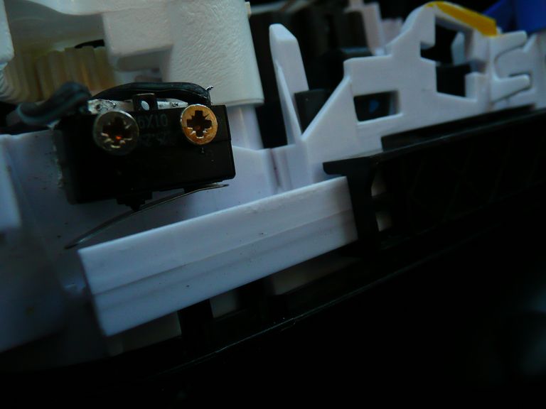

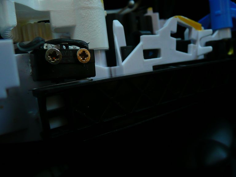

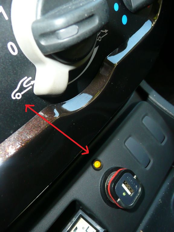

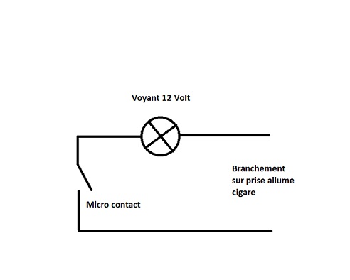

[u]Voyant pour air recyclé[b]
Voici une petite bidouille peu onéreuse pour les gens comme moi qui en on marre de rouler en permanence avec l'air recyclé
Il faut se procurer chez son fournisseur de composant électronique un microcontact ainsi qu'une diode 12 volt clignotante plusieurs couleurs sont disponible ( rouge, vert, orange) je ne connais pas le prix exact je l'avais dispo chez moi mais je pense que ce ne doit pas depasser 5 €

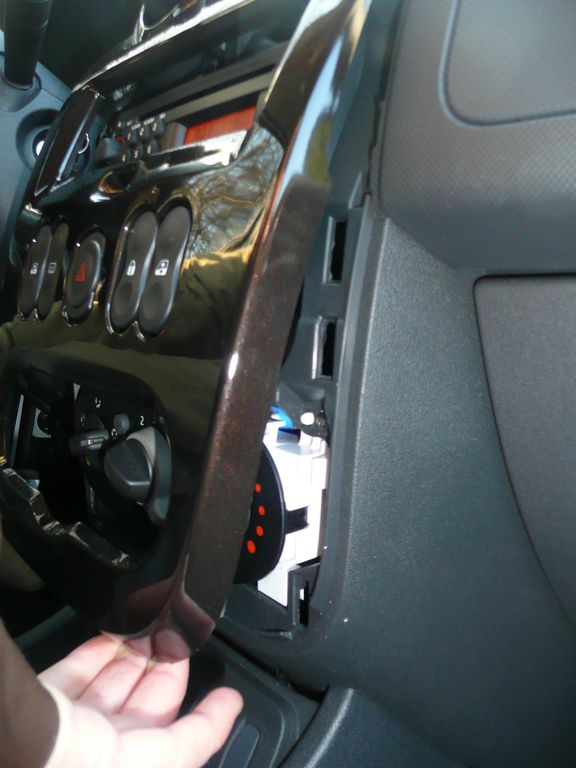

1)Commencer par retirer la façade en tirant par dessous, elle tient par des clips
Débrancher toute les broches électrique

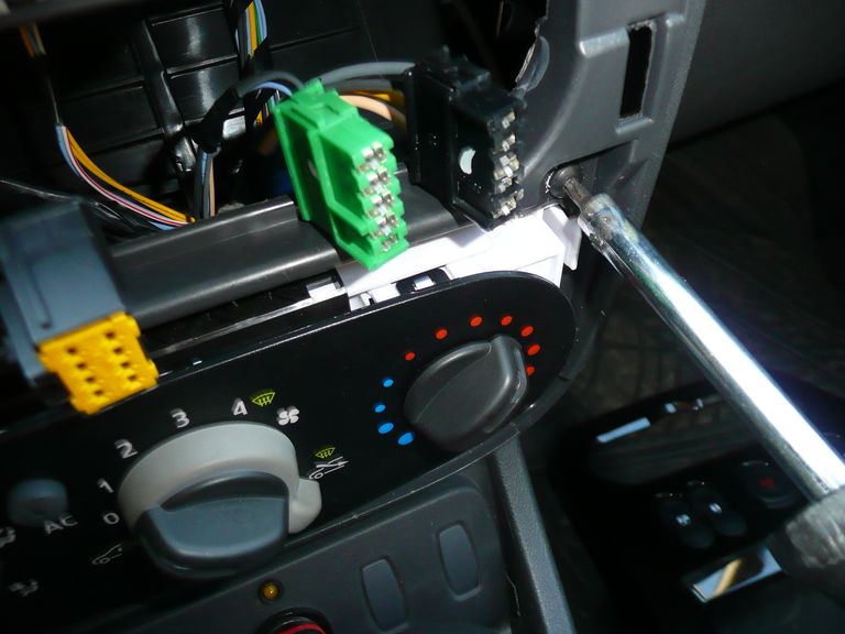

2)démonter la console de chauffage en dévissant les deux vis et en poussant les deux clips
Il faut ensuite tout débrancher, la broche électrique et les trois gaines de commande mécanique
3) Percer deux petits trous afin de fixer le microcontact avec deux petites vis
Positionner de tel façon que la glissière de l'air recyclé puisse activer le microcontact
4)Faire son branchement électrique en se raccordant à la prise allume cigare
Voila il n'y a plus qu'a remonter
Bon bricolage
