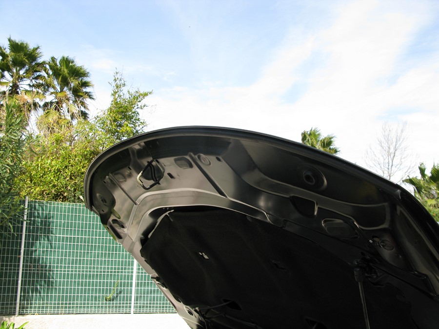

Que dire pour le résultat: :roll:
Pour moi j'y ai trouvé une amélioration concernant le bruit, mais j'ai un Phase1 qui est donc bien moins isolé qu'un phase 2.
De plus, j'ai mis 3 couches de blackson partout en dessous où il y avait de la tôle visible.
A refaire !!!! oui sans hésiter. Et si je change en fin d'année pour le nouveau, je recommencerai. ;)

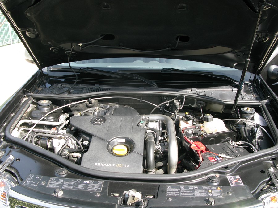

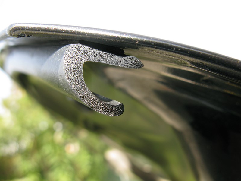

Pour les joints du capot.
Je trouve que c'est beaucoup mieux pour la poussière sur le moteur.
Lorsque j'ai eu mon duster neuf ( 11 km je crois ), il était tout poussièreux ( le moteur). Après avoir mis ces joints, j'ai un moteur très propre ( sauf en hors piste avec des grosses flaques d'eau boueuses, car ça gicle par en dessous et ça remonte dans le compartiment moteur).
Je me suis procuré les joints et feutre chez DPAN SARL à Narbonne ( ils ont un autre nom internet mais je ne me souviens plus du nom) Tél: 0468415601
Les réfs:
-joint de porte a armature métalique noir CB075 réf 26689 à 8€ le m/l en nov 2011
-joint cellulaire adhésif CB051 réf 26621 à 7.75€ le m/l
-Feutre infrasound gris 7 mm TABLE réf 21152 8€ m2
-Feutre infrasound vert 20 mm TABLE réf 21151 12.95€ m2.
Mon duster a 102 000 km et pas de pb de surchauffe à cause de ces joints.

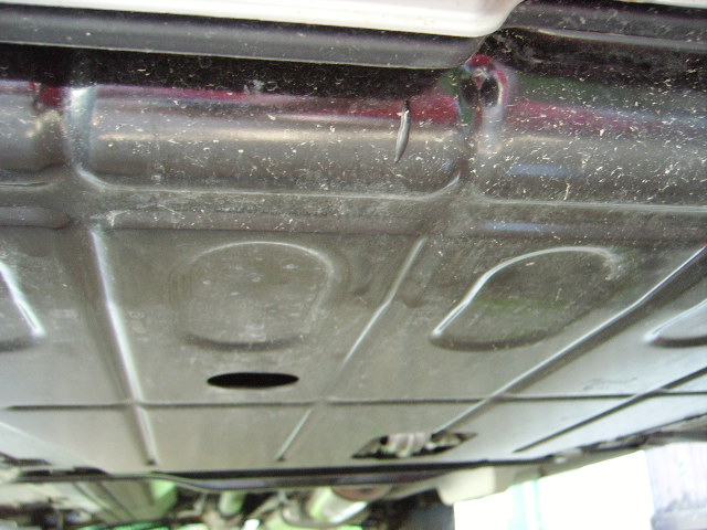

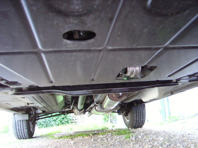

Voici le blindage d'origine sous le 4x4 en tôle emboutie de 2,5mm d'épaisseur . il est plus conséquent que sous la version 4x2 .

Par contre sur la photo, on a l'impression que les pots sont assez vulnérables. :roll: :roll:
Lors de la Cathare Duster trail 2017, dans une descente merdique glissante comme du verglas, je n'ai pu aller ailleurs que dans un sillon dans lequel un beau rocher dépassait, et bien sur je me suis posé dessus.
Pas moyen en 4x2 de m'en dégager.
Il a fallu que le gros 4x4 avec ses pneus énormes et cramponnés, me tire à plusieurs reprises pour que je puisse être décoincé et continuer mon chemin.
Et le simple carénage en tôle d'origine n'a même pas été cabossé ( mais j'allais très doucement ).
