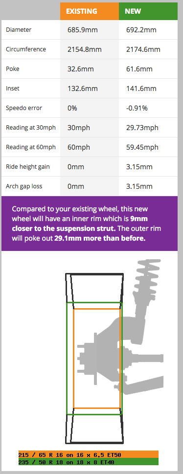

En complément d'info de notre ami soleil66 (sur du R18")
Équivalence de diamètre identique Équivalence de diamètre différent 18''
205/55 R18 = 0,7%
215/50 R18 = 0,8%
225/50 R18 = 0,7%
235/45 R18 = 1,4%
255/45 R18 = 1,3%
265/40 R18 = 1,3%
275/40 R18 = 0,1%
285/40 R18 = 1,1%

@soleil66,
en 235/50-18 ca passera en changeant le déport, de 50 à 40:
