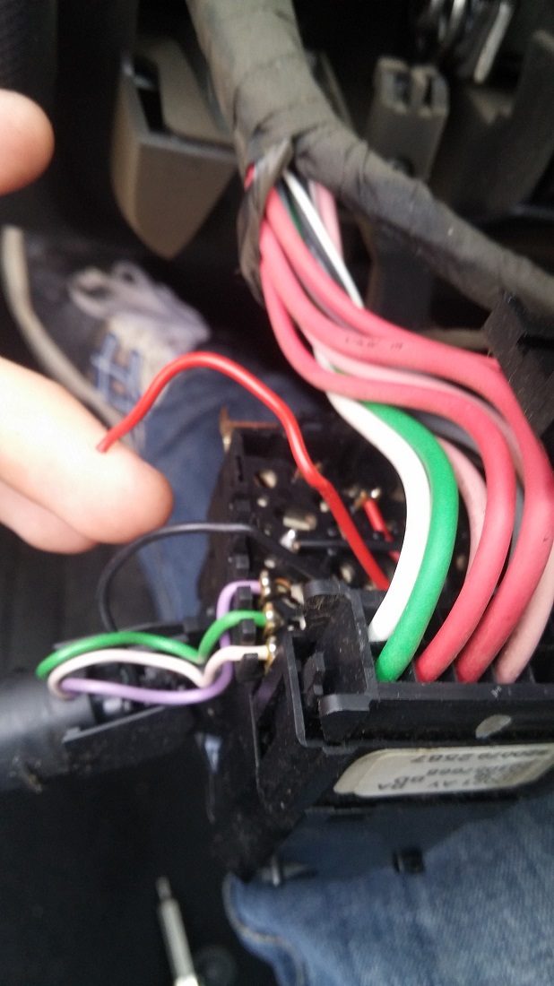

Génépy a écrit:
Pour ton klaxon, un multimètre pour tester si 12v à la trompette, si non : fusible (ou commodo), si oui: nouvelle trompette à la casse...
Merci j'ai fait ça ce matin, il y avais un fil de dessouder sur le commodo, je me suis aider d'un sujet similaire poster sur le forum !
Un coup de fer à souder et c’était comme neuf :D Image
