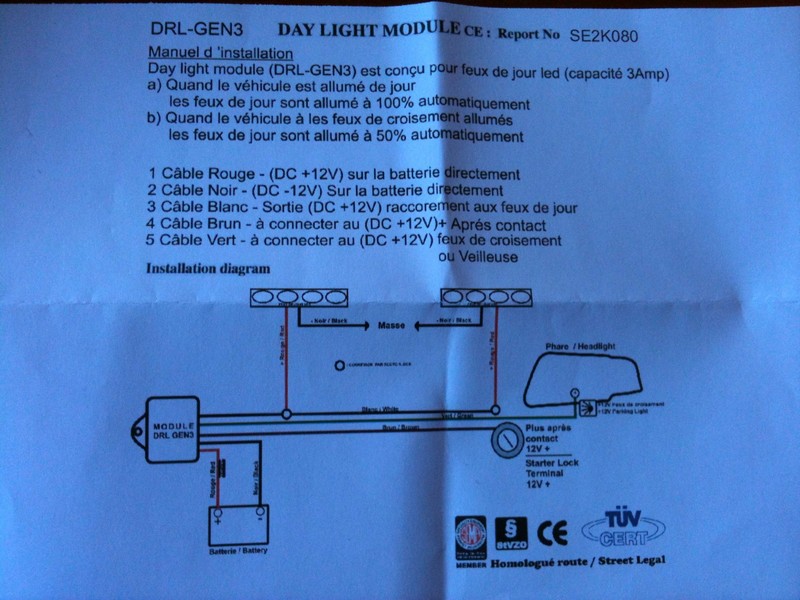

pour commencer, voici la notice de pose :

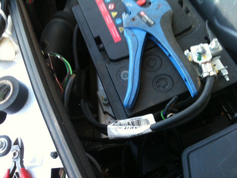

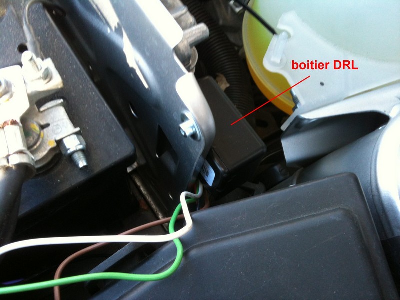

pour commencer j'ai fixé le boitier derrière la batterie :

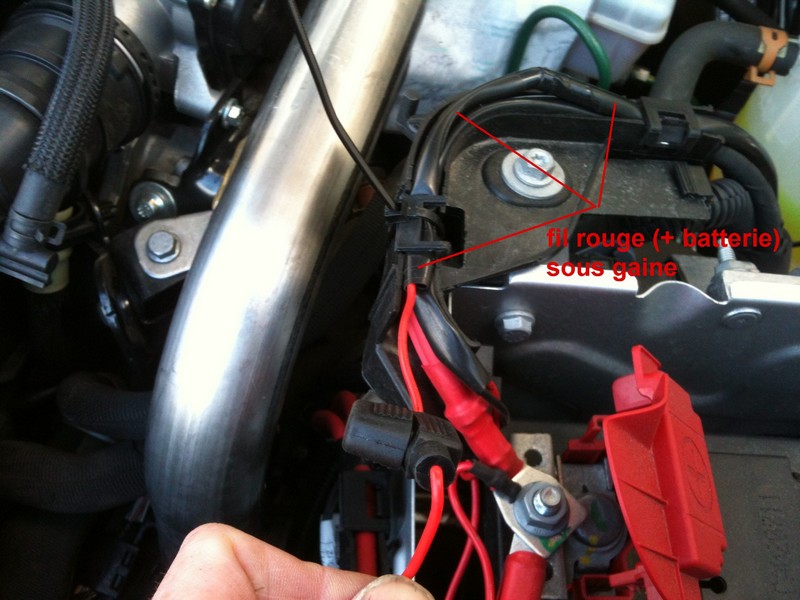

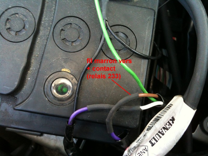

j'ai passé le fil rouge du boitier sous gaine pour l'emmener jusqu'à la batterie (j'ai du ouvrir de la gaine car le porte fusible est serti) :

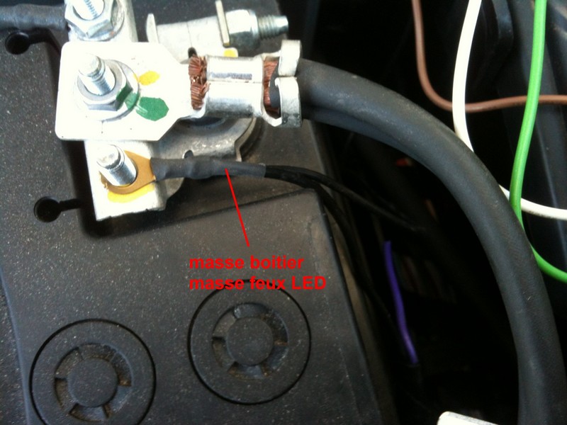

puis la masse du boitier et de mes feux LED sur la batterie :

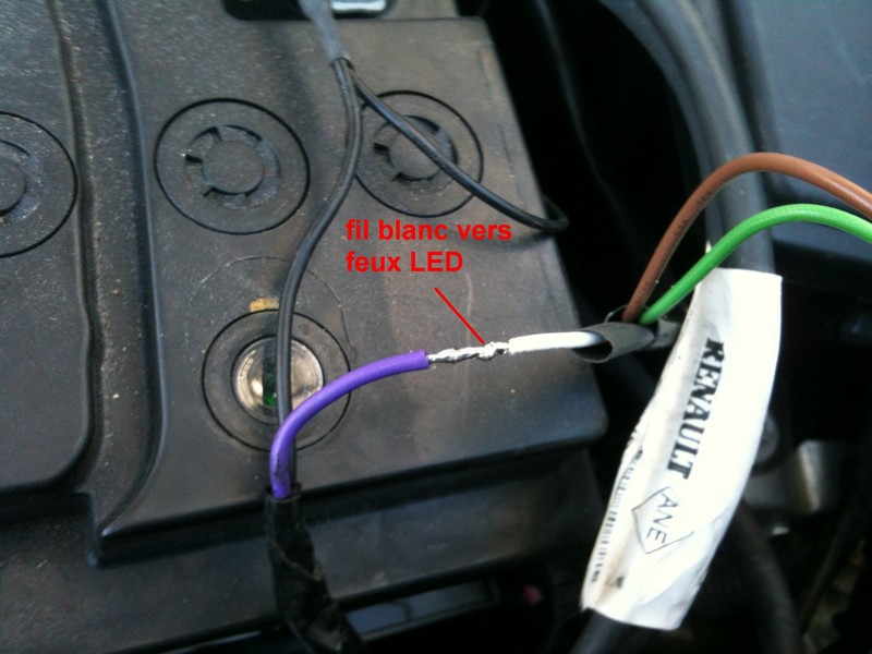

j'ai tout passé sous gaine, ensuite, j'ai raccordé le fil blanc du boitier sur mon fil + qui vient des feux LED (soudure pour pas redémonter le pare chocs) :

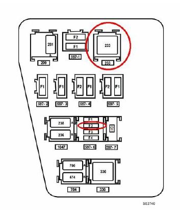

puis le fil marron vers mon + contact qui vient du relais 233 :
emplacement du relais 233 :

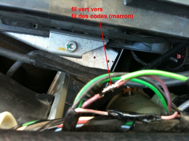

maintenant on va repiquer le fil vert sur le fil marron du code gauche :
emplacement du repiquage de codes :

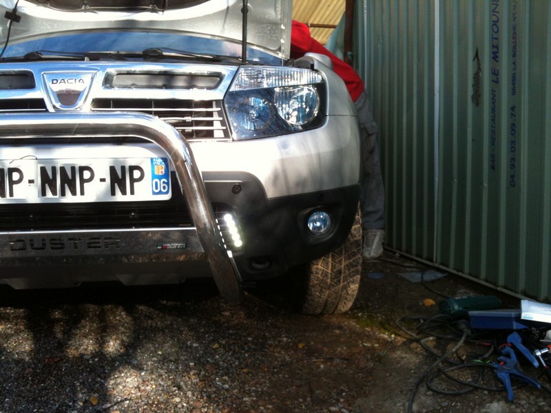

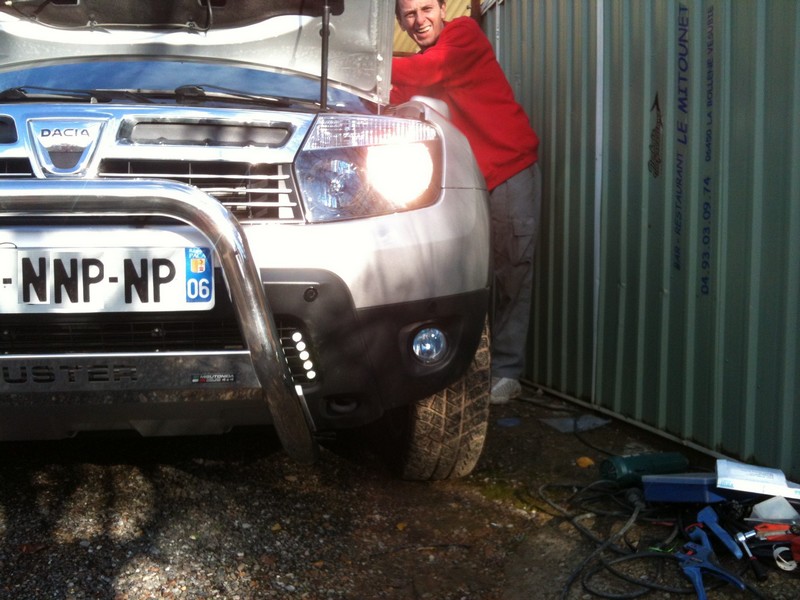

on attache bien le tout, et voilà le tout en fonctionnement
contact mis :
contact + codes allumés :

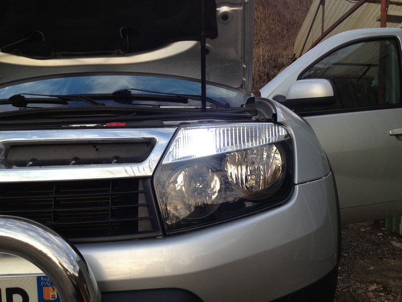

avec les codes, les FDJ sont allumés faibles et sans les codes, ils sont en pleine puissance
