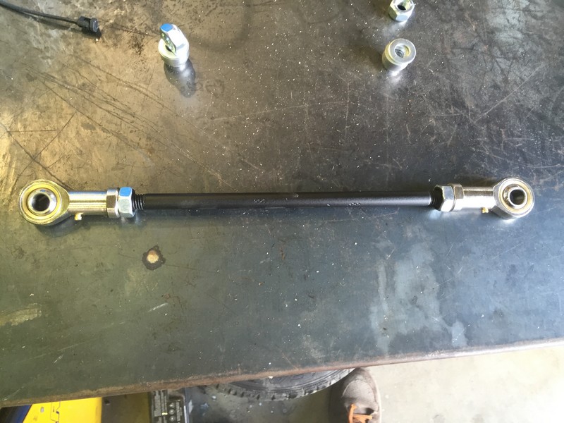

je me suis aperçu que les rotules supérieures des biellettes de barre stabilisatrice avaient un tout petit jeu (normal à 102000km pour un 4x4), du coup je me suis dit que j'allais les remplacer, je regarde le prix :eek::eek: 60€ pièce (même si on trouve moins cher sur le net)

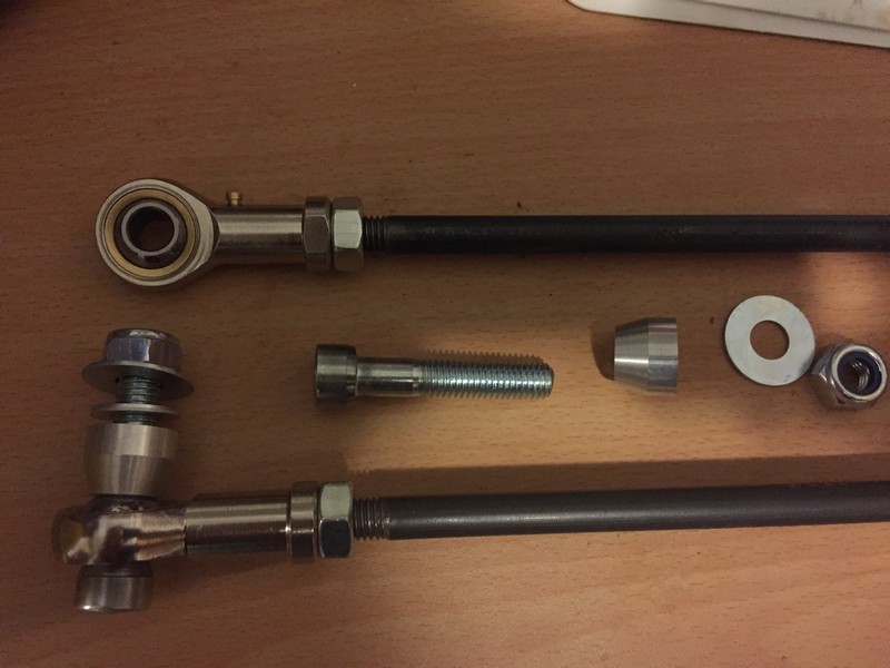

du coup, j'ai commandé 4 rotules unibal pour 26€ port compris, elles devraient m'être livrées lundi ou mardi, je me suis fabriqué au tour les 4 petites entretoises coniques qui permettent l'inclinaison des rotules unibal ainsi que les deux biellettes en Stub acier que j'ai filetées
voici le plan
et le lien vers les rotules unibal : http://www.mir35.com/diametre-10mm/182- ... e-m10.html
leur résistance est de 10kN ce qui correspond à 1 tonne ce qui est au moins 10x supérieur à ce qui est monté d'origine
je vous tiendrais informé de la suite

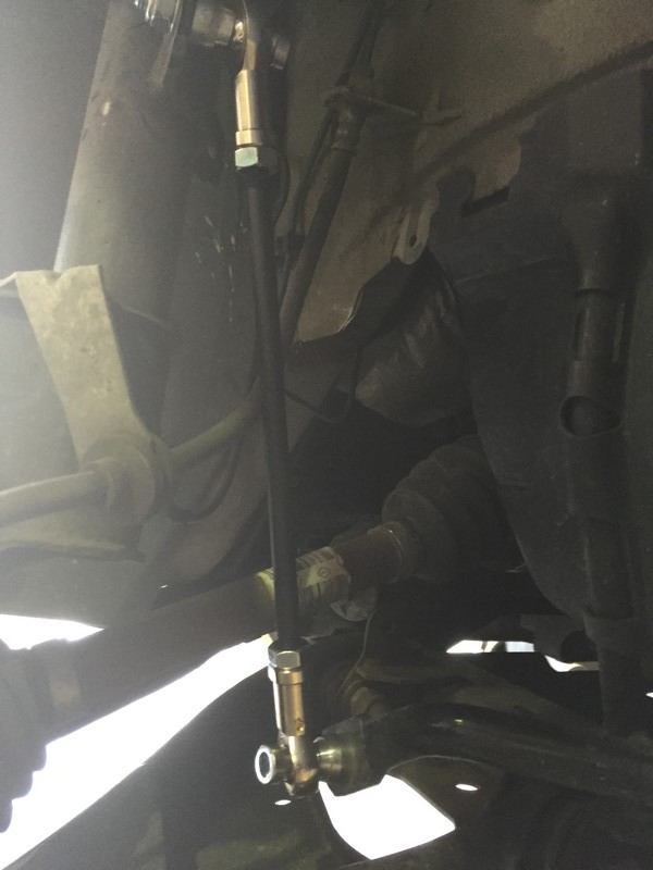

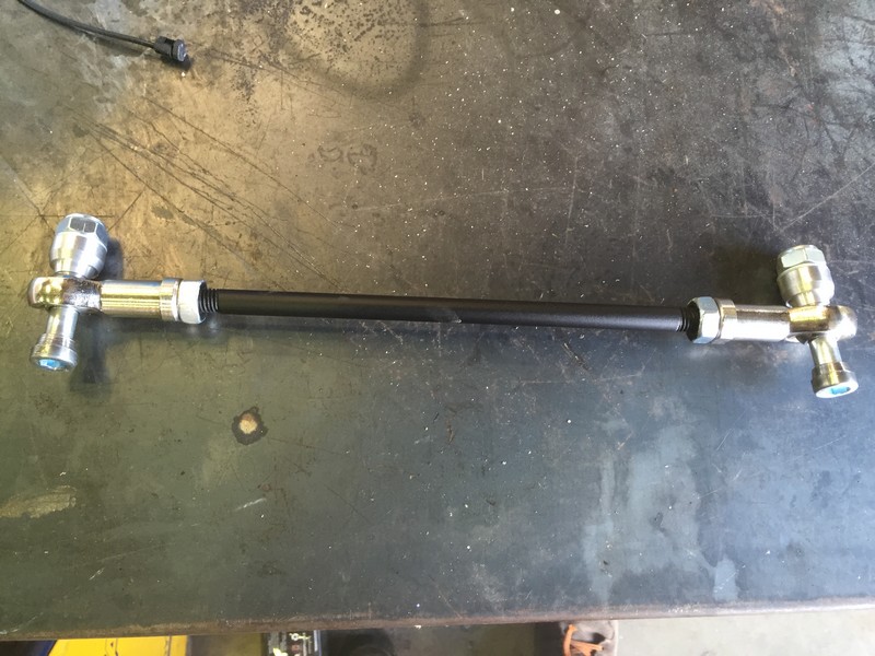

ça y est, j'ai reçu et monté mes biellettes de barre stab "maison"
les cônes ont été faits au tour ainsi que le retaillage des têtes BTR coniques de manière à ce que la rotule puisse s'incliner au maximum
je vais me fabriquer les mêmes pour l'arrière (dès que j'aurais commandé 4 autres rotules)
pour rappel : 4 rotules unibal = 26€ livré ; 2 biellettes d'origine = 114€ non livré
A+ ;)
