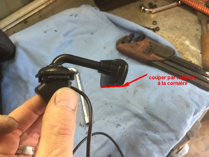

voici quelques précisions sur le montage réalisé, principalement pour le support de la caméra car pour l'alim, c'est tout simplement pris sous l'allume cigare et pour l'écran, c'est le support ventouse livré avec donc rien d'intéressant

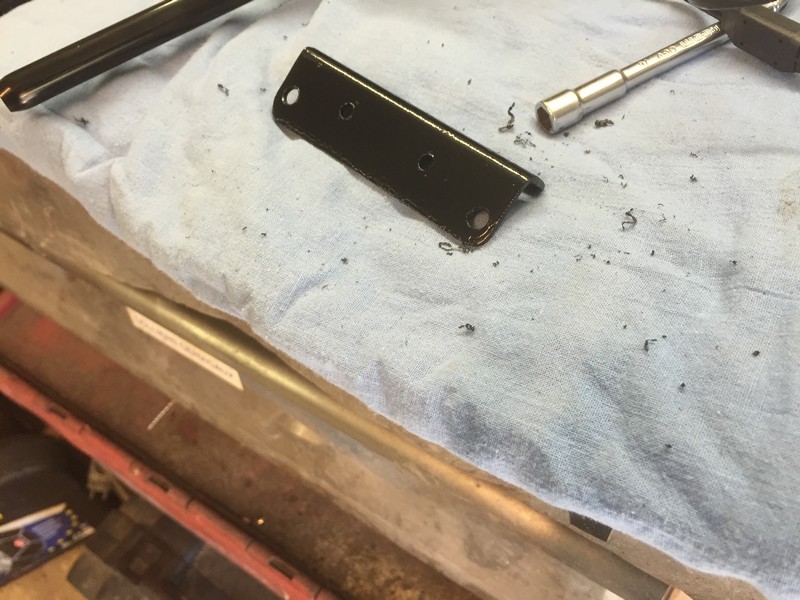

tout d'abord, j'ai pris un morceau de cornière de 30x15 que j'ai coupé à la dimension intérieure entre les deux tubes de fixation de l'appuie-tête puis je l'ai peinte en noir brillant

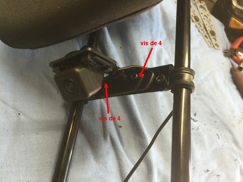

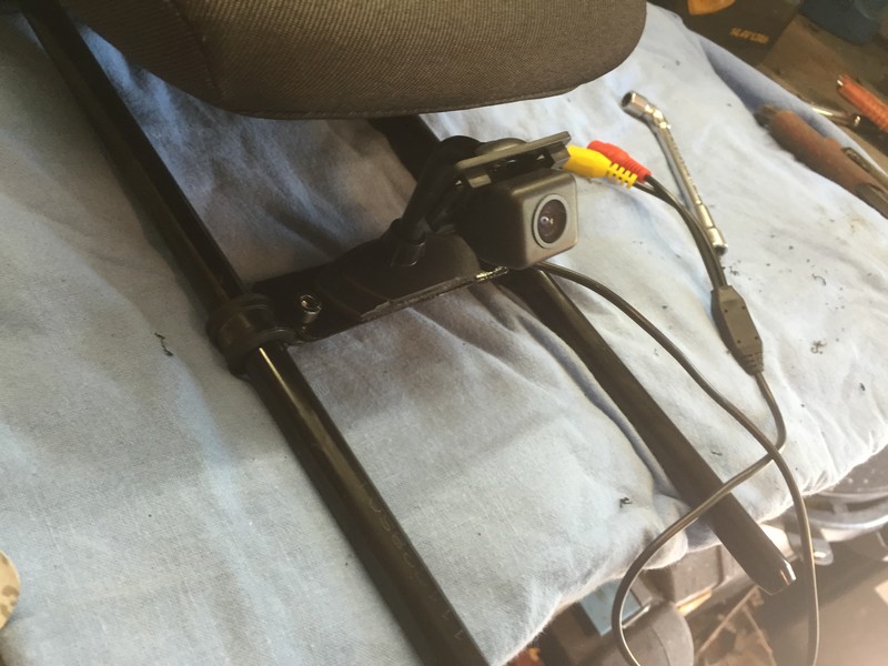

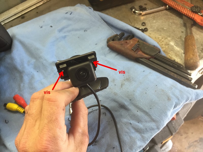

puis, je me suis servi du 2ème support livré avec l'écran pour y mettre la caméra (elle se glisse dans les crochets prévus pour l'écran) et j'ai coupé la partie à fixer à la largeur de la cornière

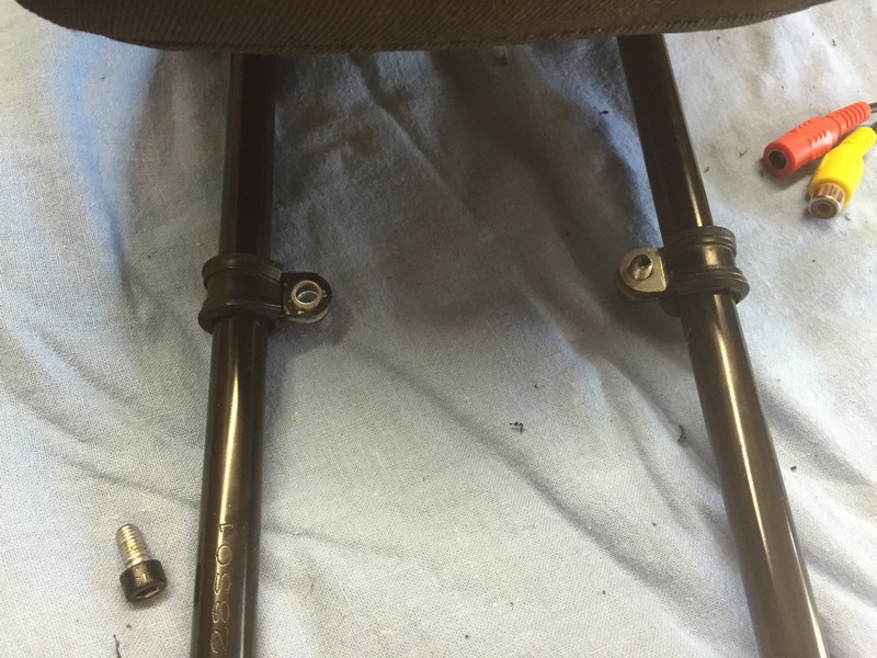

on va faire juste 2 trous sur la tête du support pour mettre 2 vis de 4 à la caméra

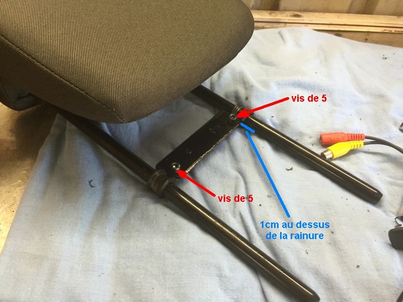

on va monter 2 petits colliers sur les tiges de l'appuie-tête

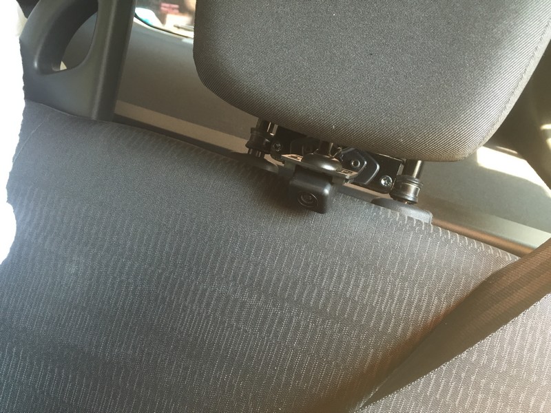

puis on va percer et fixer la cornière en laissant une distance entre les colliers et la rainure de verrouillage de l'appui-tête de 1cm
ensuite on va coller le support avec le double face fourni
puis on perce la cornière et le support pour rajouter 2 vis de 4 par sécurité
on remet l'appuie-tête en place, on attache un peu les fils (je les ai fais tenir avec des bouts de velcro derrière le siège) et on oriente la caméra

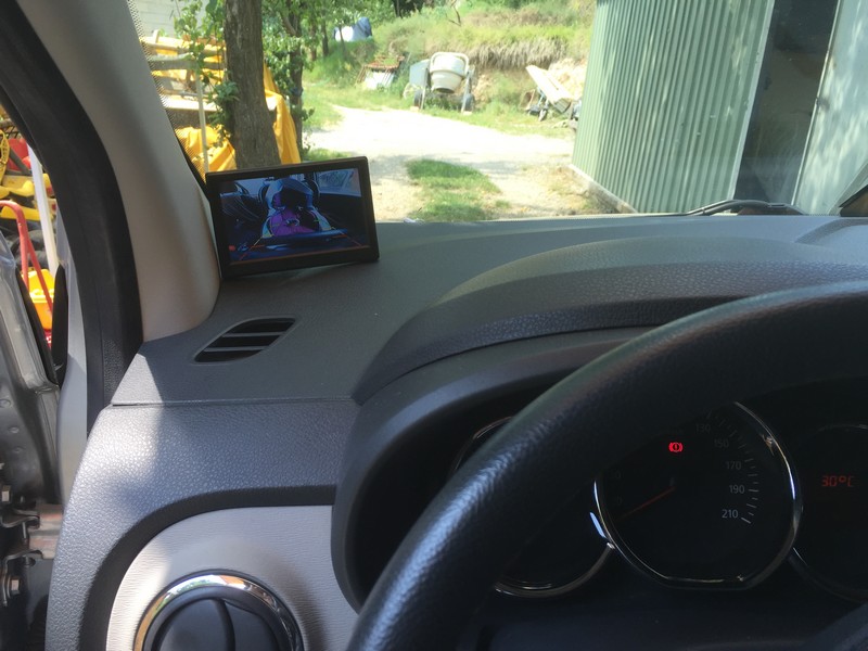

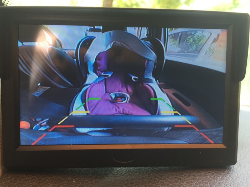

voilà ce qu'on voit
pour le passage des fils, ça passe sous la moquette en suivant ceux d'origine, ça remonte vers la boite à fusibles, ça passe sous le volant pour atteindre la console centrale sous l'allume cigare, pour l'écran, ça descend derrière le montant gauche jusqu'à la boite à fusibles et c'est repiqué sur le fil qui vient de derrière, le cordon vidéo suit le même chemin en remontant vers l'écran

Ca gêne pas le champs de vision dans l'coin :?: :idea:

non, non, ça gène pas du tout, ça aurait gêné si ça avait été plus haut ;)

Bonsoir, et puis ça dépend de la taille du conducteur :lol: :lol: :lol:

pas très grand, 1,70m mais c'est sur le lodgy, sur le duster ça doit encore moins être devant les yeux vu que le montant est bien plus près ;)
