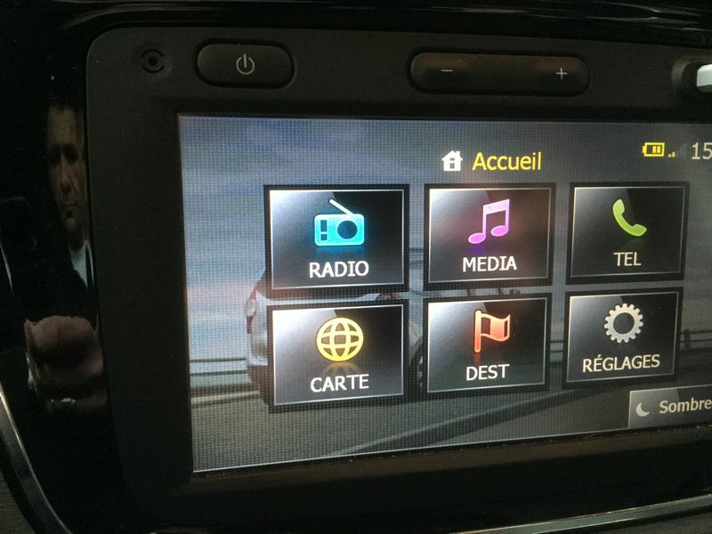

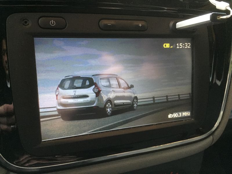

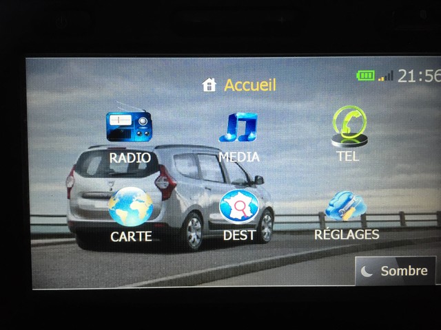

petite personnalisation des menus du medianav du lodgy
j'ai fait un petit pack de fonds d'écrans disponible pour tous ceux qui ont accès à total commander via menavrus ou mediaskin, j'ai menavrus donc je n'ai pas essayé avec le total commander de mediaskin mais il n'y a pas de raison pour que ça ne fonctionne pas
il suffit de se rendre dans "StorageCard / System / Img / M0 / common_bmp /" et de remplacer les fichiers existants
il y a les icones couleur de réseau et de batterie inclus dans le pack
ce n'est pas un thème complet pour mediaskin ou menavrus, c'est un pack fonds d'écrans pour les menus du medianav, j'avais déjà la version couleur de renault
le pack est dispo ici : https://drive.google.com/file/d/0B5PhWP ... sp=sharing
voici quelques photos :
A+ ;)

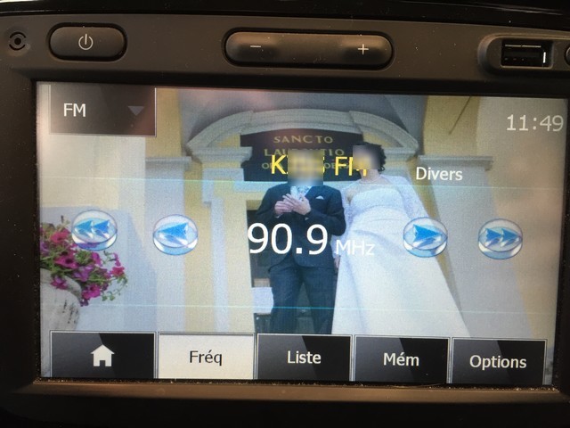

oui, je m'en prépare d'autres un peu plus "persos" ;)
je pense mettre un fond d'écran différent à chaque menu et fonction

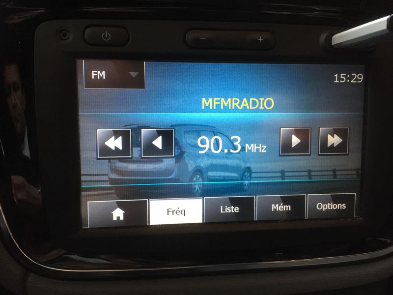

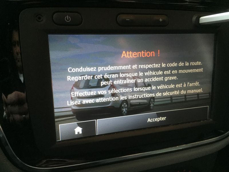

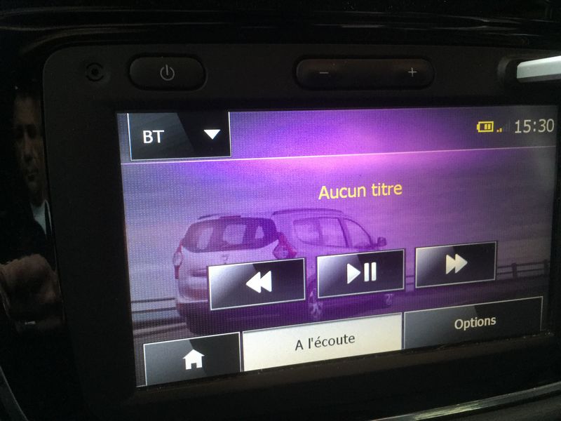

en fait, j'ai ouvert les fonds d'origine renault se trouvant dans le dossier StorageCard / System / Img / M1 / common_bmp et je leur ai appliqué une image .bmp en 800x480 comme calque avec photofiltre, j'ai mis 25% d'opacité pour le filtre, j'ai enregistré et j'ai copié tous les fonds dans StorageCard / System / Img / M0 / common_bmp du medianav (M0 pour Dacia et M1 pour renault), je n'ai rien modifié dans le Data.zip (pas pris de risque)

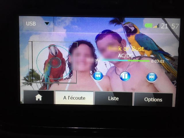

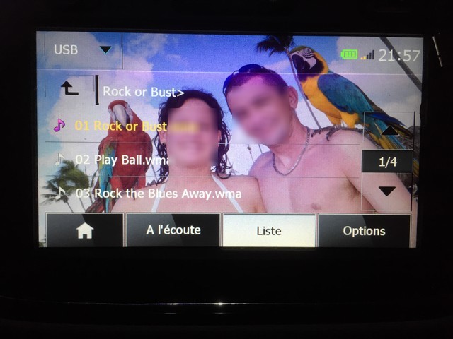

je continue un peu les persos du medianav ;)
écran de veille :
la radio (touches 3D)
le mode média
A+ ;)
