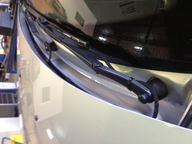

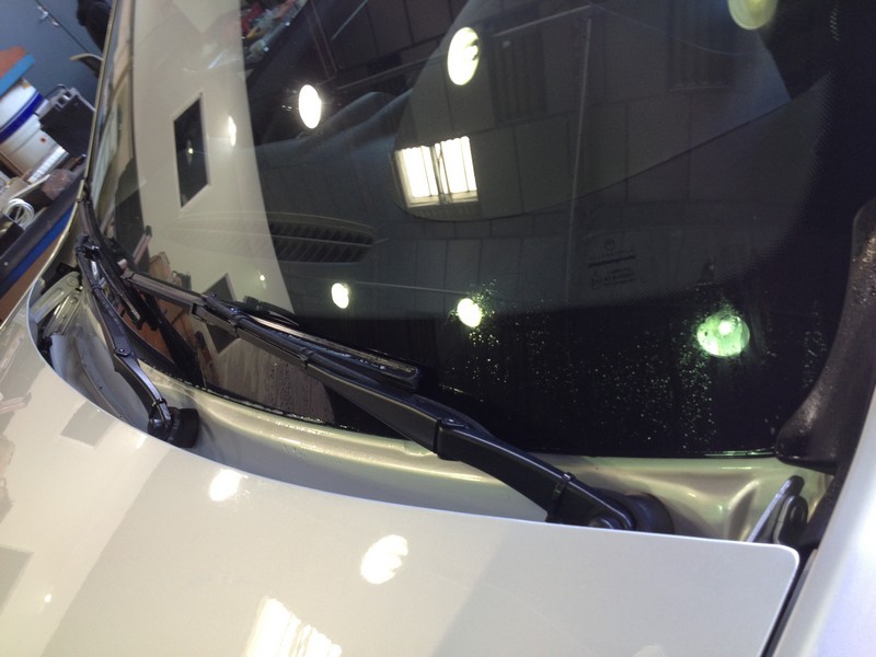

j'ai reçu mes balais AR609s Bosch en 600 + 600 commandés chez oscar.. (les mêmes que j'avais monté au début)
http://www.oscaro.com/balai-d-essuie-gl ... 2334-298-p
vu que ces balais ont les gicleurs intégrés, je les ai raccordés à la place de ceux d'origine avec du tuyau noir
il faut bien faire le tour des axes des bras d'EG et rentrer par des trous de la grille pour aller se raccorder au T d'origine qu'on aura au préalable détaché du capot et mis dans la baie de pare brise
les photos sont pas super mais je les ai faites juste pour montrer le passage des tuyaux sur les bras
A+ ;)

nanard79260 a écrit:
Sur mon c c j'ai les gicleurs dans les balais, mais je n'y trouves pas d'avantages :roll:
moi, oui, énormément ;)
-vitre mouillée sur toute sa surface (et pas juste sur les 4 endroits où giclent les deux gicleurs d'origine)
-jet régulier quelle que soit la vitesse (plus tu roules vite, plus ceux d'origine giclent bas car le jet est plaqué par le vent)
-les jets étant juste devant les balais, ceux ci ne balayent pas à sec
-efficacité bien meilleure lorsqu'on suit des voitures sur des routes salées (pas besoin de beaucoup de liquide pour mouiller toute la vitre car le balai pousse le liquide qui gicle devant sur toute la largeur du balai)
j'avais déjà le même genre sur la voiture de course mais avec des gicleurs de carbu :lol: :lol:
