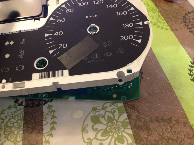

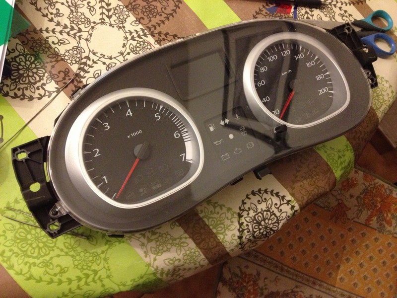

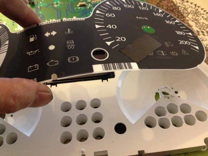

pour commencer on va ouvrir le compteur :

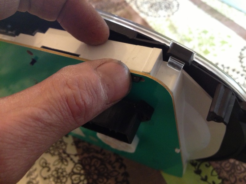

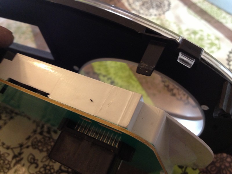

on va appuyer sur les languettes pour enlever la vitre :

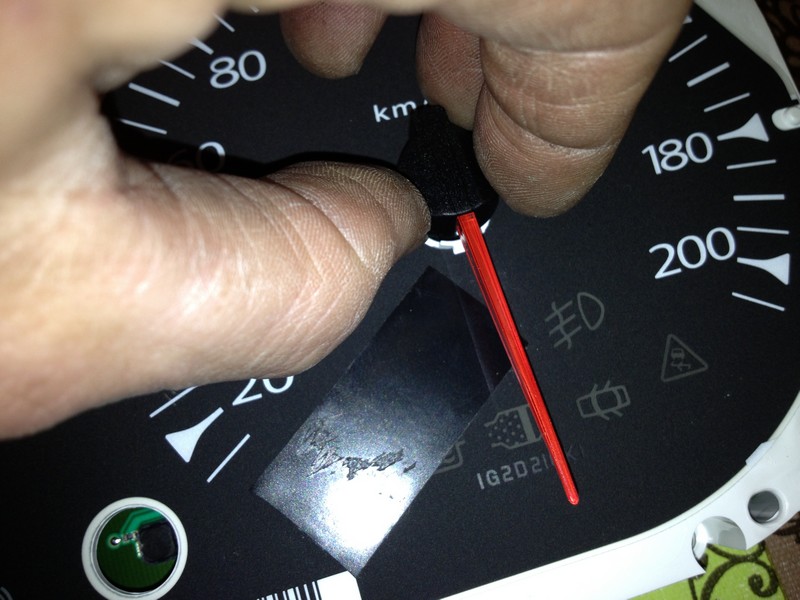

on va déclipser les aiguilles en les faisant tourner et en tirant en même temps (j'ai mis du scotch pour repérer leur emplacement)

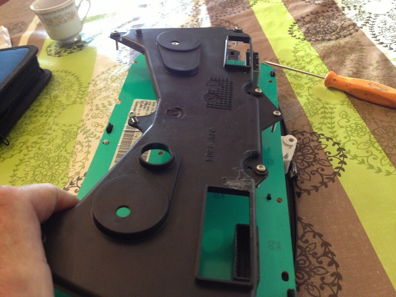

on soulève le support :
on soulève les cadrans

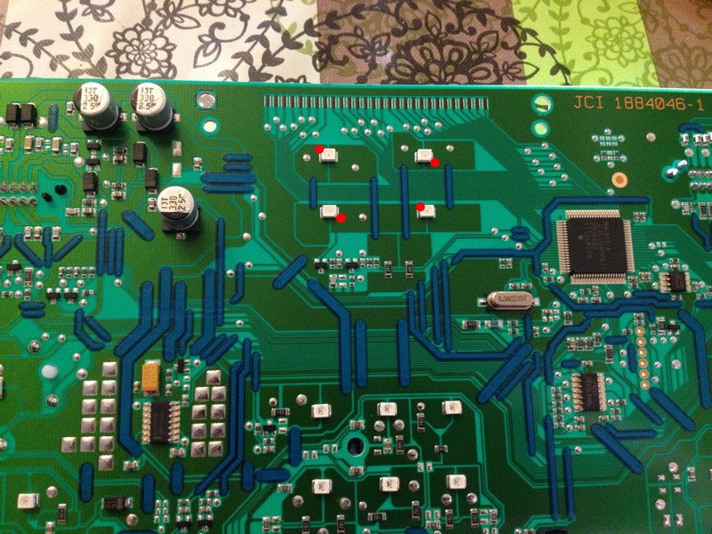

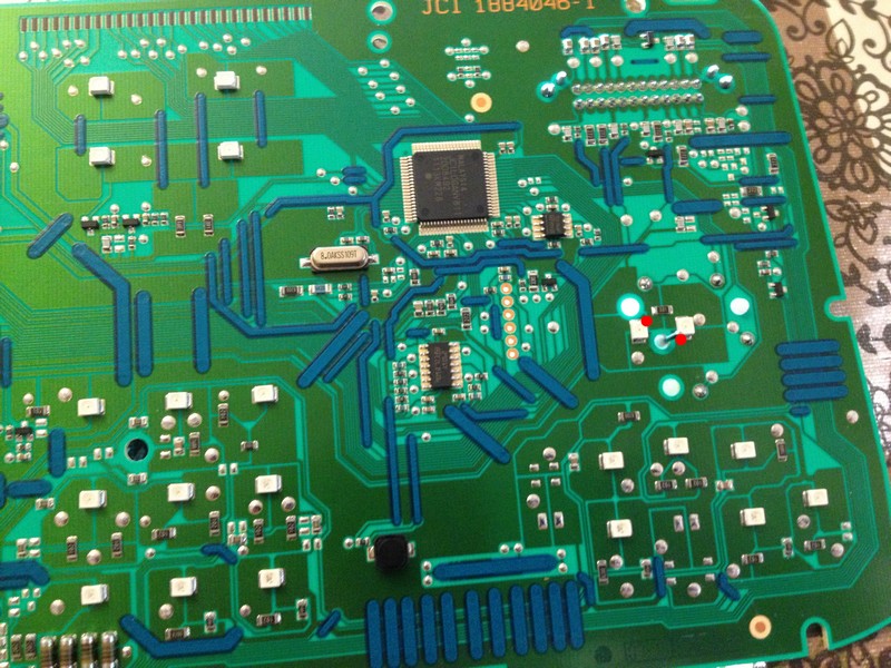

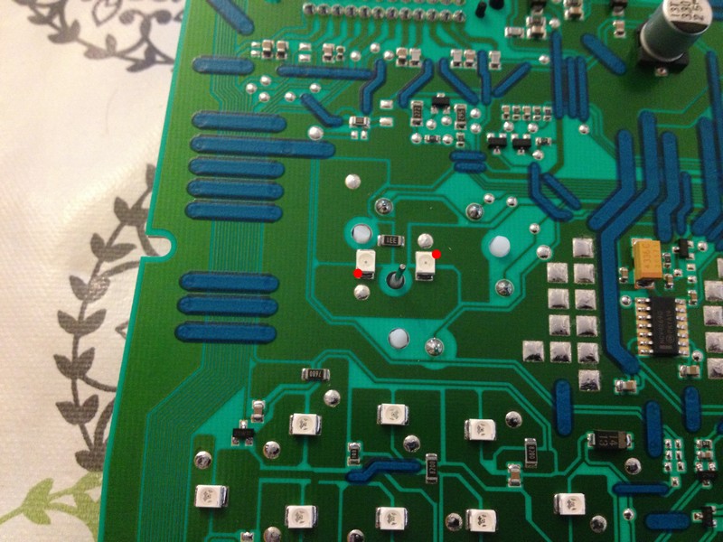

voici les 4 leds cms de l'ODB, le point rouge c'est le petit triangle et il faudra prendre soin de souder les nouvelles avec ce triangle au même endroit (j'ai soudé les bleues ici)
les deux leds du compteur
les deux du compte tours
pince à épiler et fer à pointe fine (attention de pas trop chauffer car ce sont des composants fragiles)
je conseille de brancher le circuit imprimé sur la voiture à chaque remplacement d'une série de leds, ça évitera les mauvaises surprises si il y a des leds défectueuses et attention aussi que les leds sont montées en série de 2 donc si une led est défectueuse, ce sera les deux leds qui ne fonctionneront pas

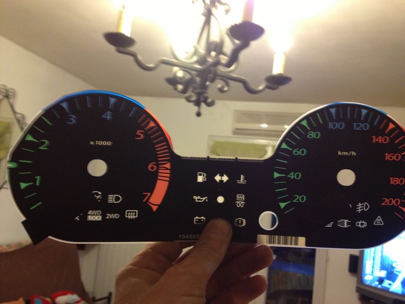

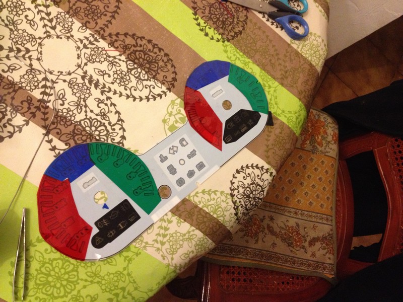

on découpe et on scotche les filtres comme on veut
un petit test devant la lumière

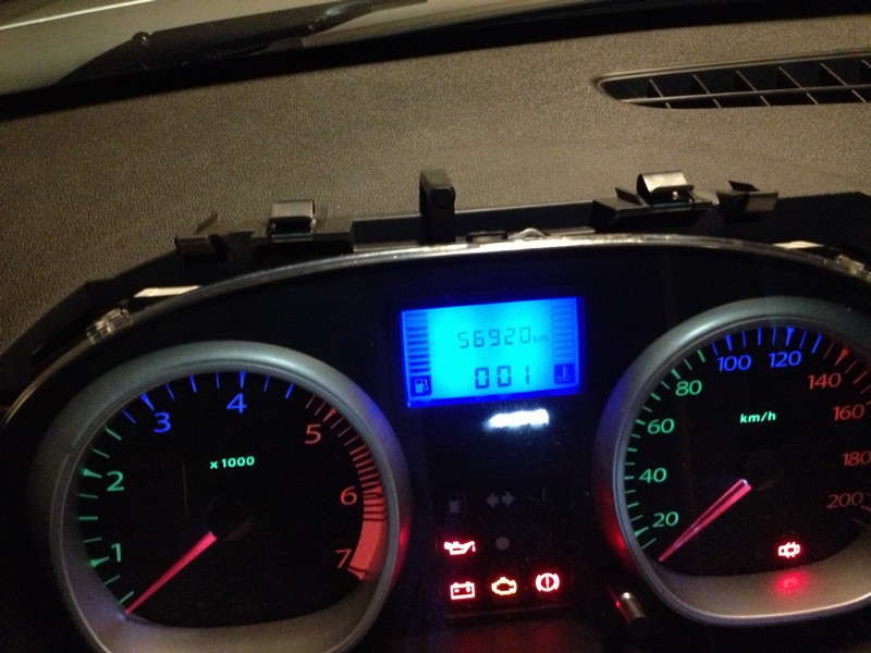

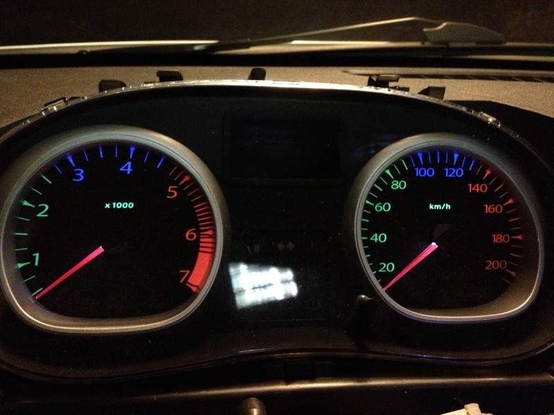

résultat:
veilleuses sans contact

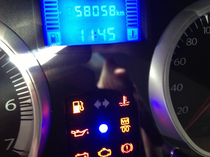

veilleuses + contact
j'ai aussi changé la led de l'antidémarrage
