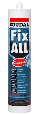

tu peux aussi utiliser du fix all de marque soudal on trouve ca dans tout bon magasin de bricolage
pierre liege
