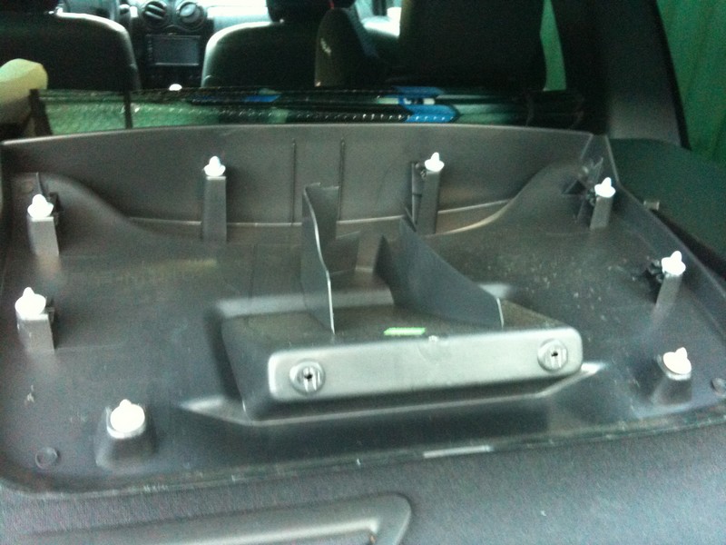

tout d’abord on démonte le cache dans le hayon

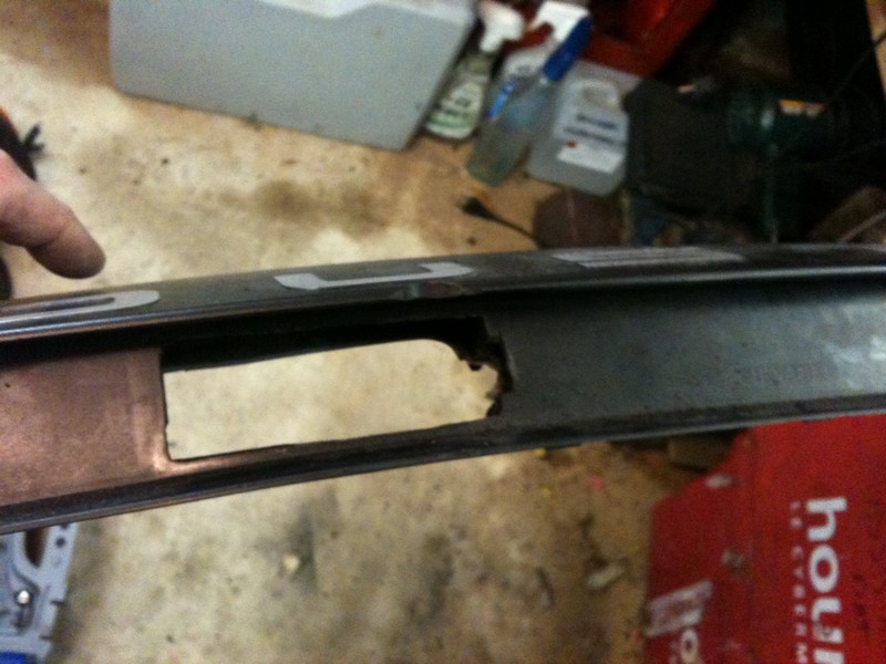

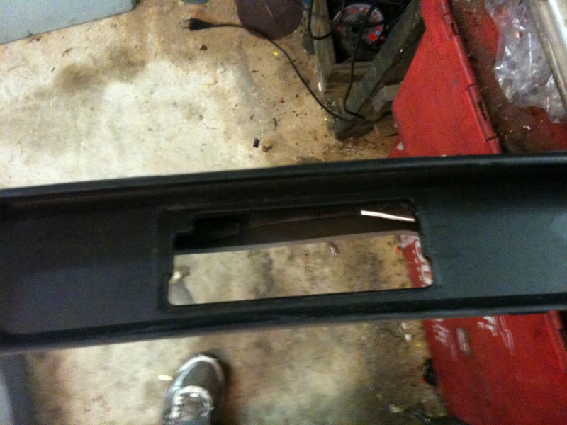

une fois le bandeau déposé, on va agrandir l'emplacement de l'éclairage de plaque
le trou d'origine :
le trou agrandi :

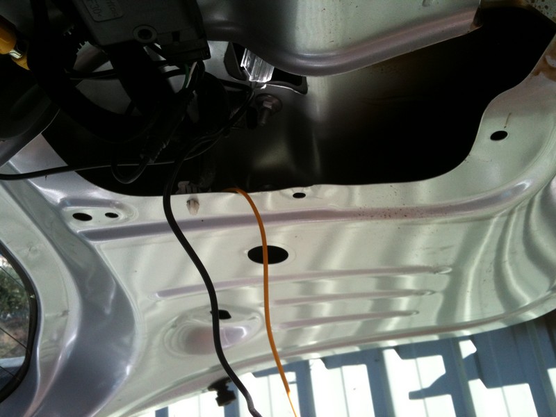

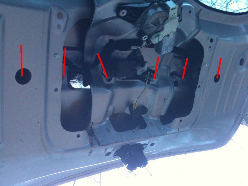

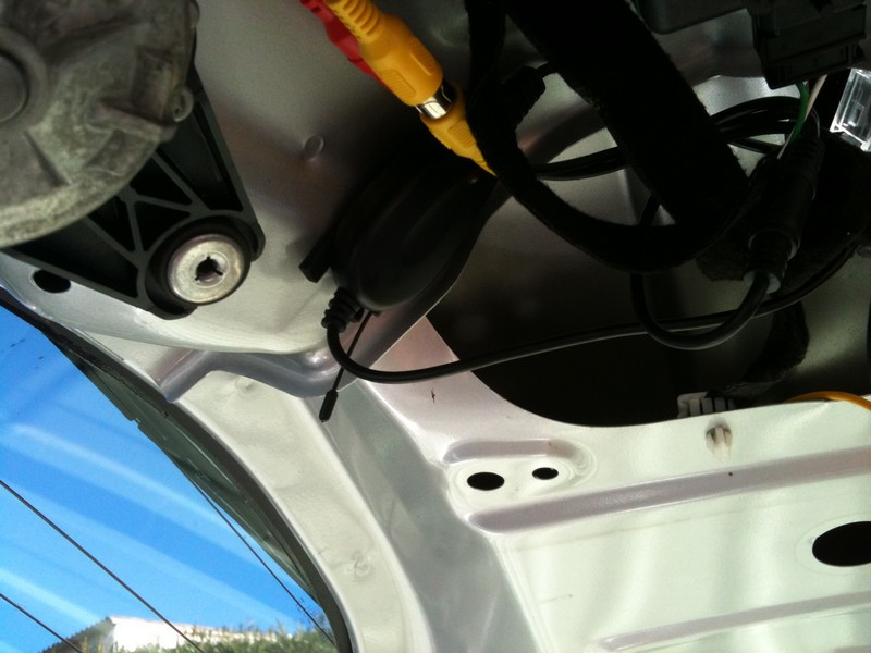

on va passer un fil dans le hayon à l'aide d'une aiguille d'électricien, ce fil doit être assez long pour aller jusqu'au feu ARD et on va le raccorder à l'éméteur
puis on va le passer dans le soufflet (je me suis aidé d'un fil de fer)

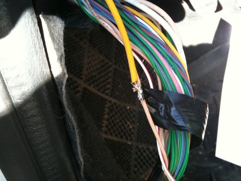

on va le raccorder sur le fil beige du feu ARD

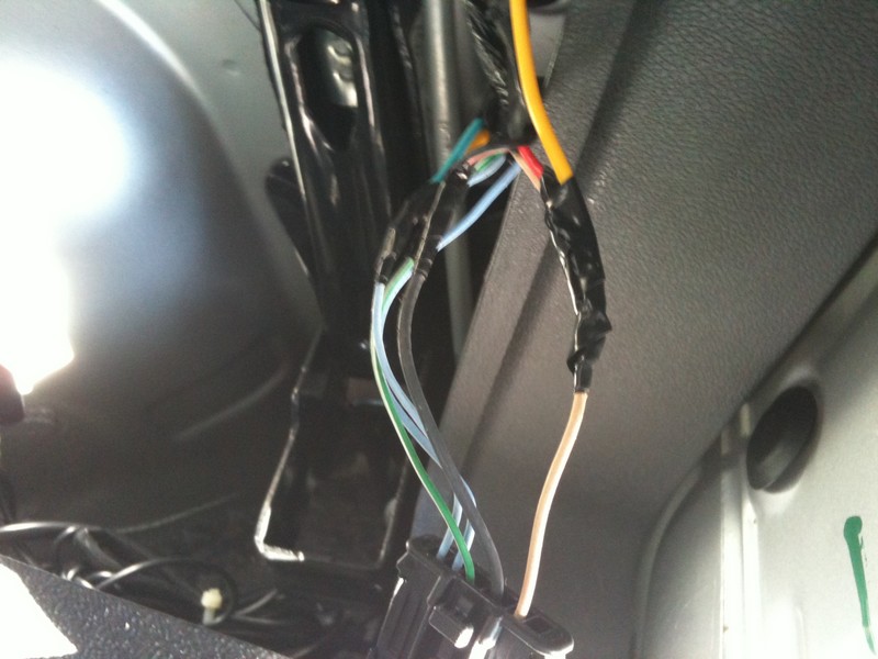

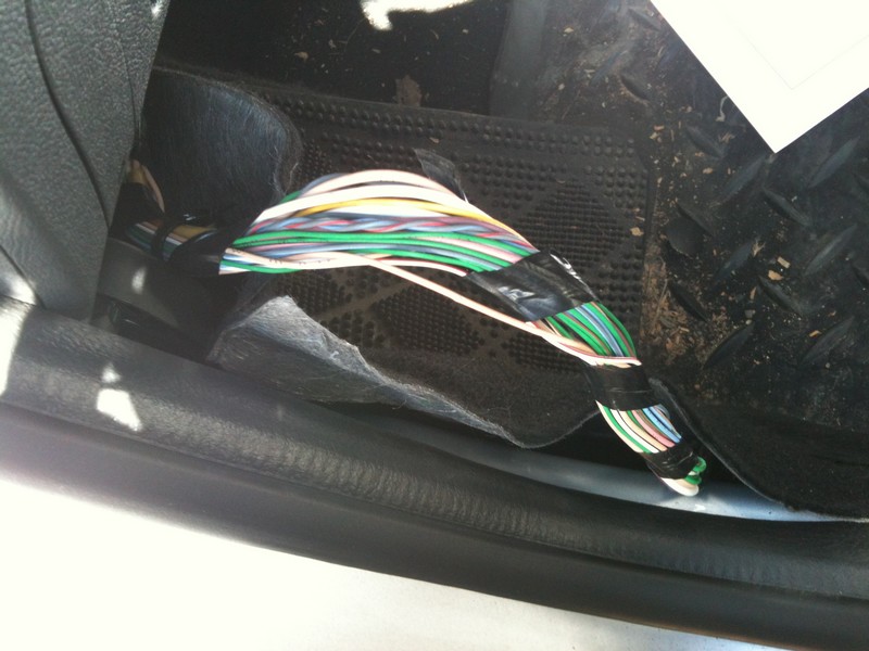

on va sortir le faisceau qui est sous la moquette pour récupérer un + feu de recul
ce fil est un fil beige repéré H66P (si vous ne trouvez pas de repère, il faudra tester les fils beiges)

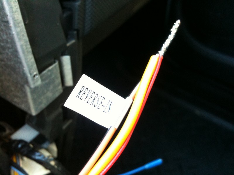

sur ce fil on va relier le fil "reverse" de l'autoradio et le fil rouge du récepteur, ensuite on raccorde le cordon vidéo à l'autoradio sur l'entrée "cam 1"

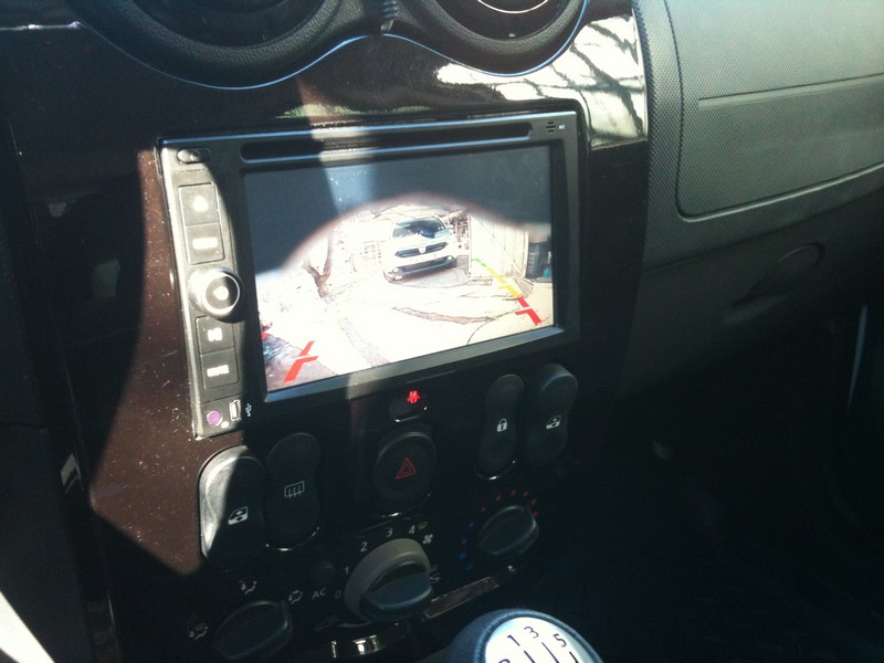

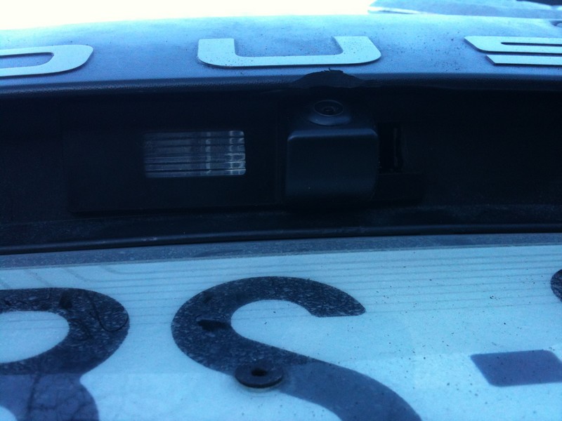

et voilà le résultat

j’ai commencé par démonter le cache du hayon, il a deux vis et il est clipsé, voici celui du duster qui est à peu près pareil :

On perce vers l’éclairage de plaque pour passer les fils
on étanchéifie le dessus de la caméra avec du silicone ou autre (j'ai pris du joint moteur)
on remonte le bandeau et on fait sortir les fils au même endroit que ceux de l'éclairage de plaque
on va se servir d'une aiguille d'électricien ou de gaine semi-rigide pour passer du soufflet de passage de fils vers le bas du hayon et tirer un fil assez long pour aller jusqu'au feu arrière droit
on va fixer l'éméteur et raccorder le fil qu'on a tiré sur le fil rouge de l'éméteur et le noir sur la masse
à l'aide d'un fil de fer on passe dans le soufflet

on soulève la moquette et on sort le faisceau, on descend les alimentations du récepteur et de l'écran
on va raccorder le fil rouge de l'écran sur le seul fil jaune qu'il y a dans le faisceau (+ contact)
on va raccorder le fil bleu de l'écran et le fil rouge du récepteur sur le fil marron H66P (si vous arrivez à lire, sinon il faudra tester quel est le + feu de recul)
il reste la masse du récepteur et de l'écran à raccorder sur le fil noir (vous pouvez vous prendre sur la carrosserie si vous préférez)
et voilà l'écran de recul en marche arrière
l'écran bascule automatiquement sur l'affichage de la caméra ;)
