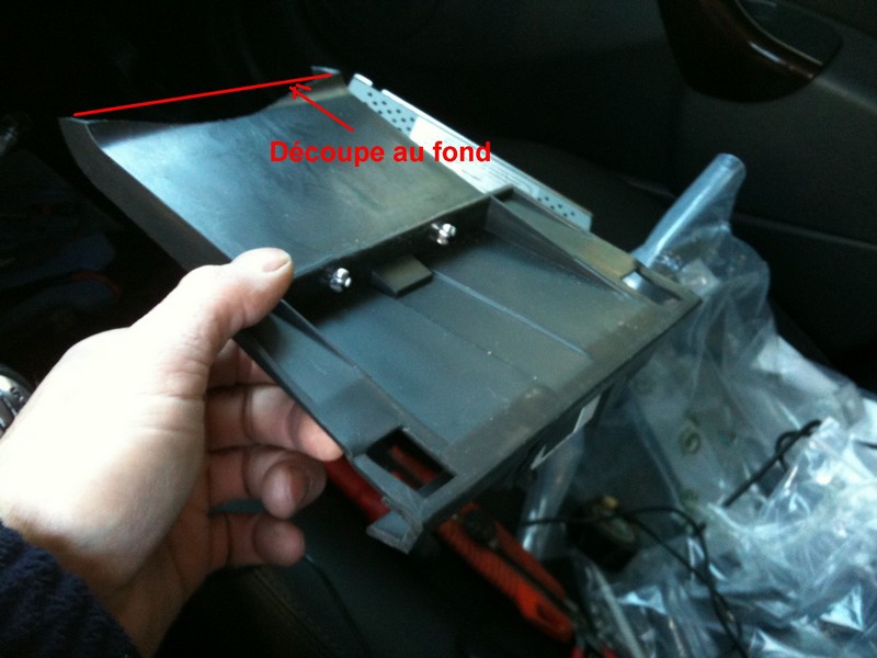

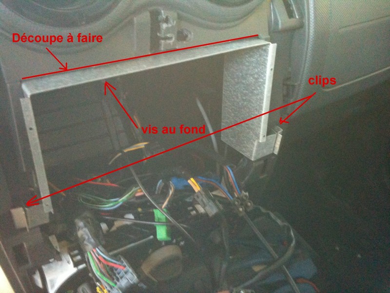

tout d'abord, on enlève complètement la tablette d'appui de l'autoradio 1 DIN :
on coupe les cotés bien droit au cutter :
puis on coupe le fond et on enlève la tablette :

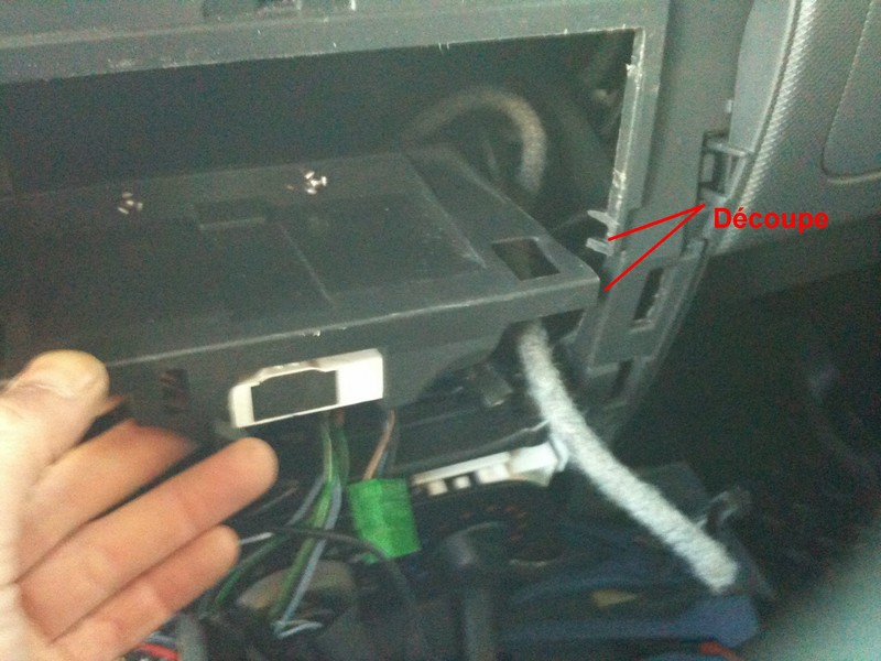

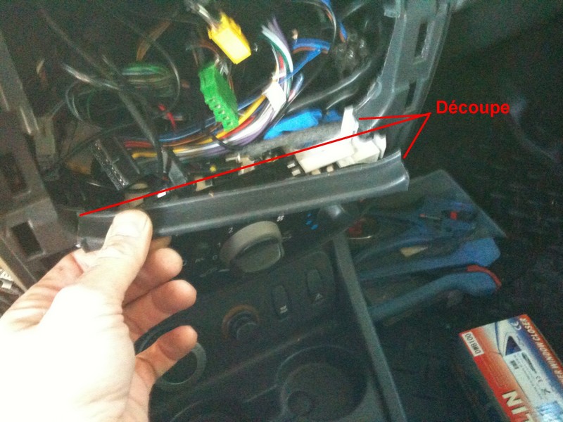

maintenant on va couper la traverse juste au dessus des commandes de chauffage en gardant l'endroit où sont les vis de fixation de la commande de chauffage (il faut couper assez près sinon les boutons vont toucher)

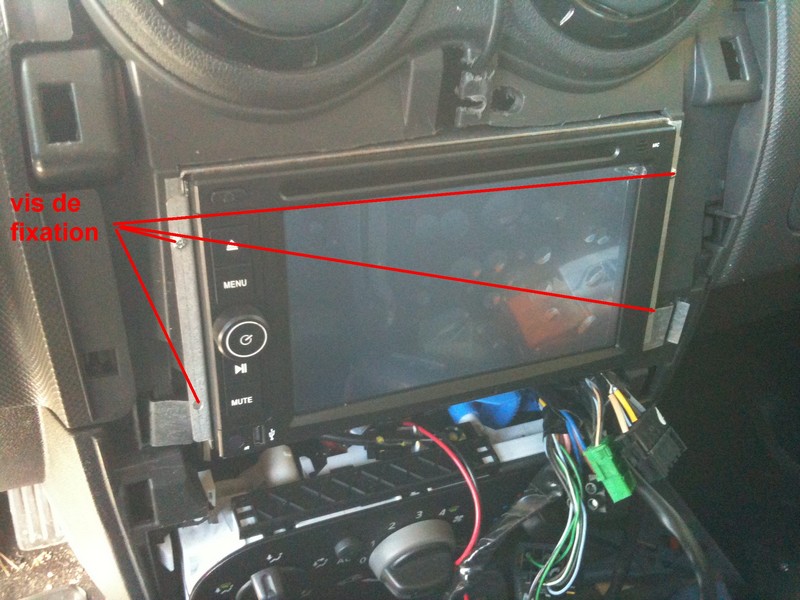

on découpe le haut de l'emplacement au niveau du bas de la rainure de l'agrafe de la console centrale et on place le support d'autoradio livré avec la console le plus haut possible, on insère les deux clips des cotés et on va fixer une vis au fond du support
on monte les deux équerres de fixations livrées avec la console sur l'autoradio, on raccorde les fils de l'autoradio (broche ISO) et tout les câbles fournis qu'on a besoin (ipod, antenne GPS que j'ai placé derrière le montant gauche (pas fait de photos) ainsi que les entrées et sorties vidéo) et puis on va fixer l'autoradio avec les petites vis fournies sur le support :

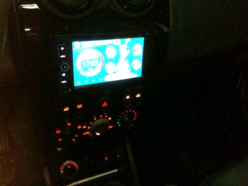

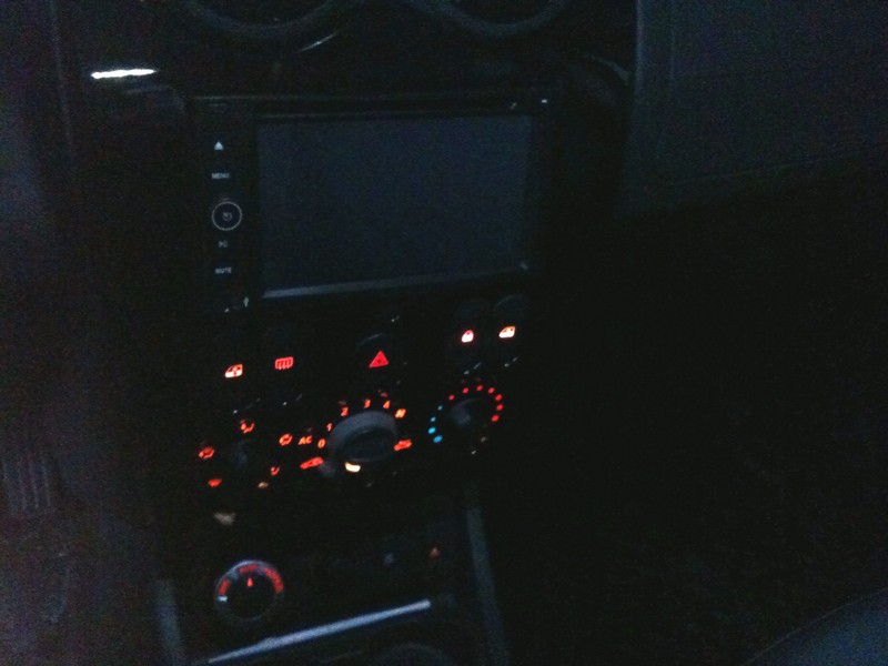

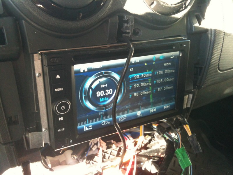

on essaye voir que tout fonctionne :

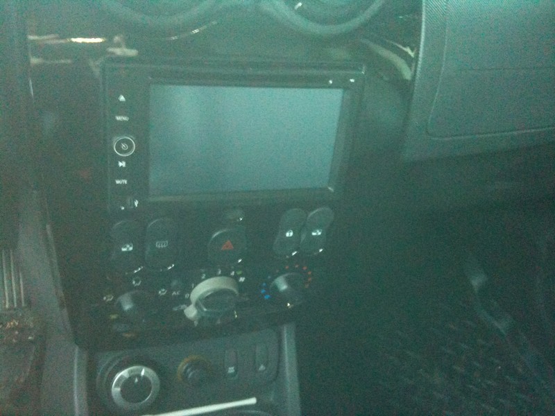

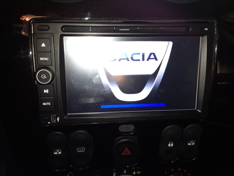

et maintenant, on va replacer tous les boutons sur la console 2-DIN ainsi que les agrafes qu'on va récupérer sur l'ancienne console et on va vérifier et ajuster la fenêtre de l'autoradio (j'ai du limer 5mm car la façade ne passait pas) et une fois que c'est bon, on rebranche tous les boutons et on remonte le tout :
2 photos plus lumineuses :

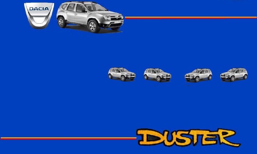

quelques petits essais de fond d'écran, il faut copier les images sur la carte du GPS dans le dossier custom :
