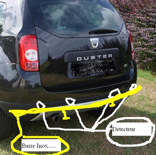

j ai une dacia duster 4x2
Je veux poser une question !?
j'ai installer :
Détecteur Marche Arriere "HRA-5300 LED Display Parking Sensors kit" .
et je veux monté un barre inox arriére , est ce que le detecteur marche
arriere ne veux pas le capter ( Barre )

En ce qui concerne ta question; Je te conseillerais avec l'aide d'un ami de tenir une barre, un manche à balai n'importe à l'endroit ou sera la barre inox. Bien sur tu mets le contact , enclenche la marche arrière et tu vois ainsi si ça se déclenche le détecteur ;)
C'est en tous les cas ce que j'ai fais avant de mettre mes protections caoutchouc à l'arrière :)

Je pense avoir répondu à ta question, réponse qui peut paraitre simpliste mais c'est un bon test avant de fixer une barre !
