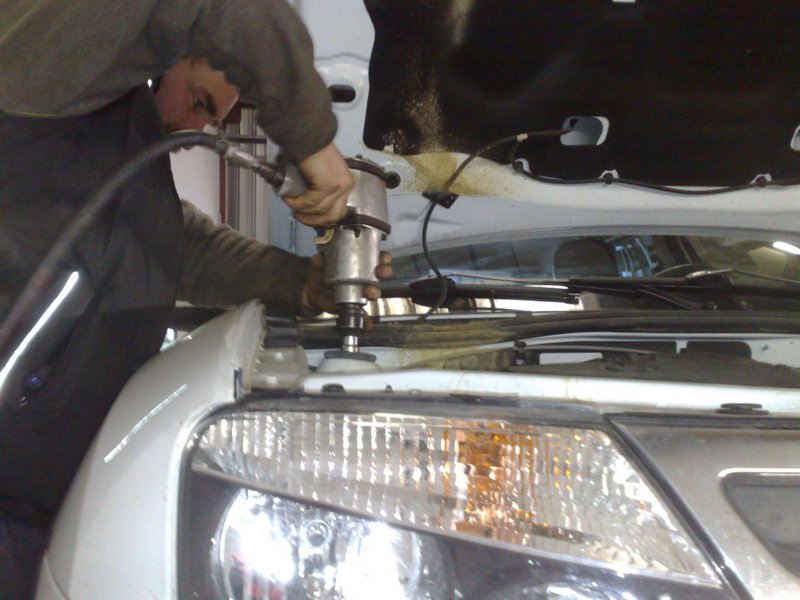

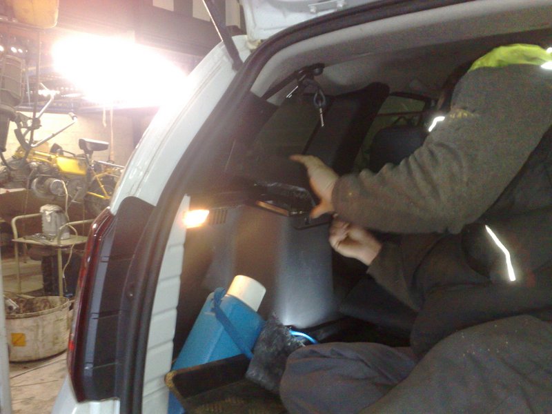

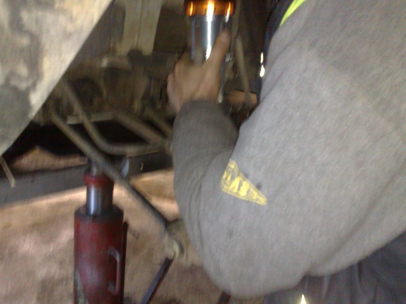

Sur peau de penthère:

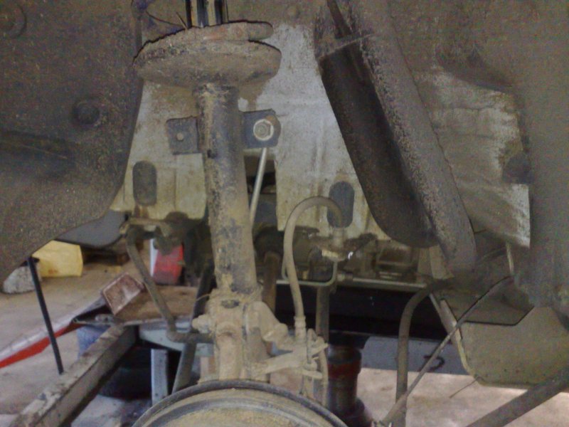

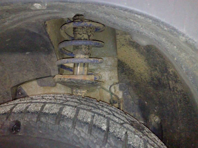

Les anciens:
Un écrou à retiré par le Haut:

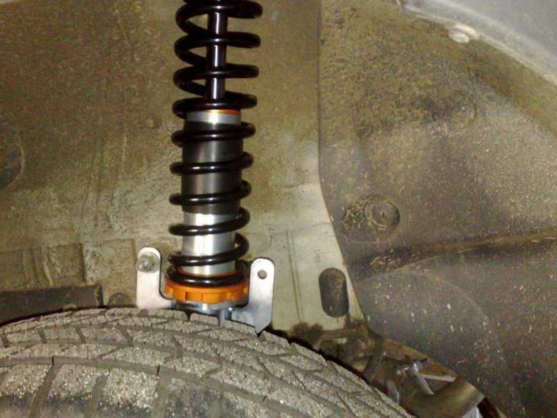

à l'arrière:

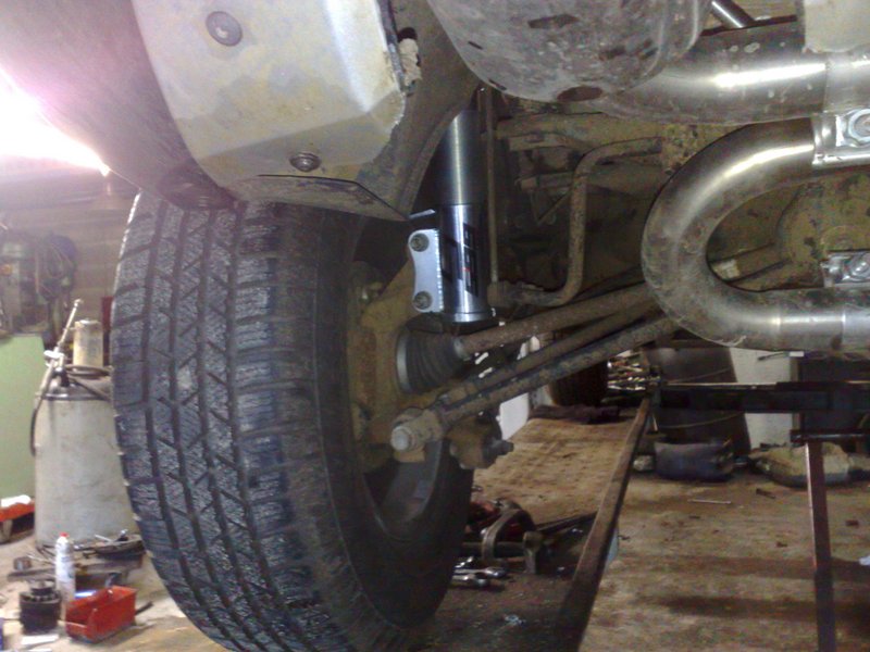

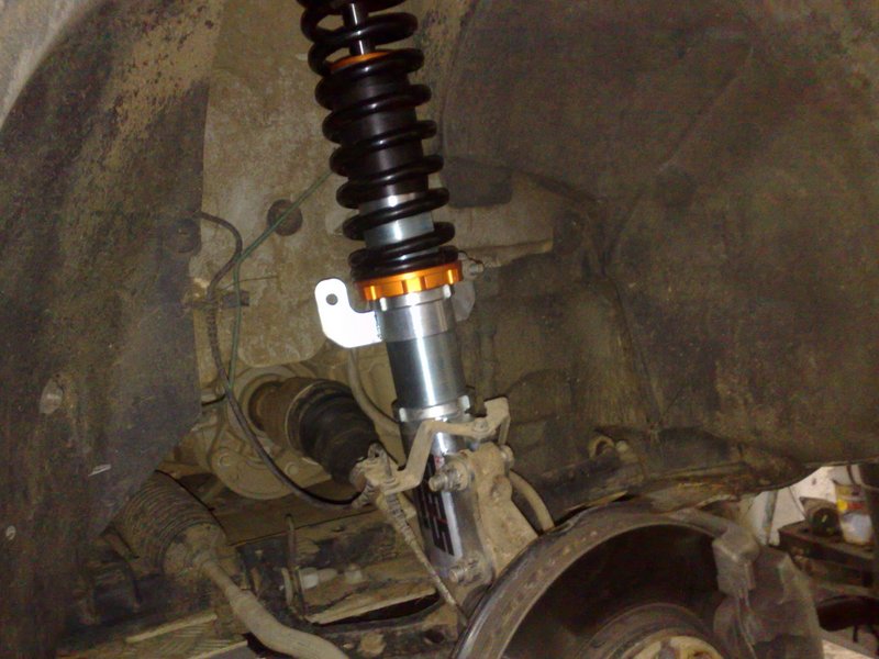

à l'avant:

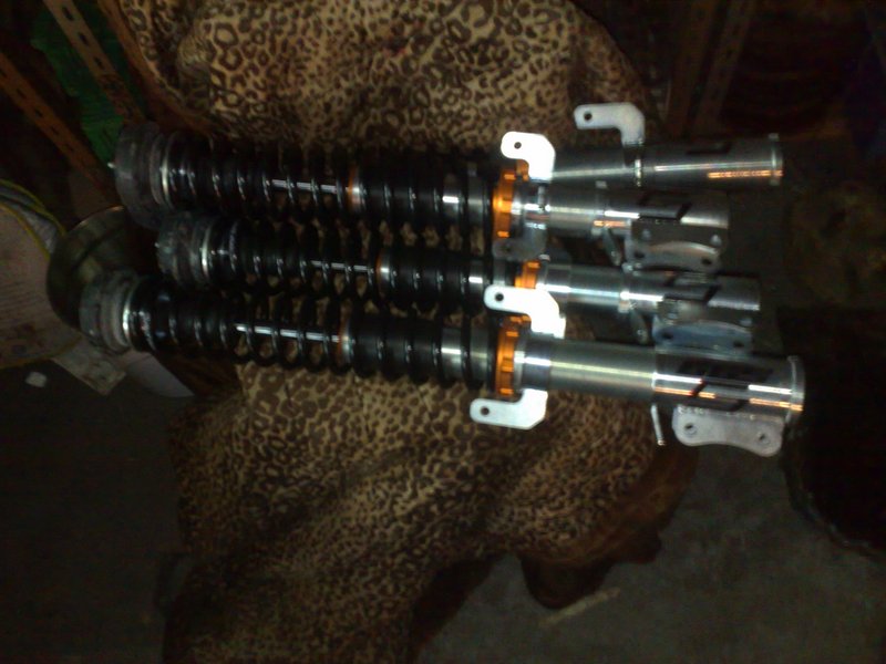

maintenant les nouveaux:

Salut JPG il rehausse le duster de combien ceux la

JPG, tu as mis des entretoises sur les freins ?

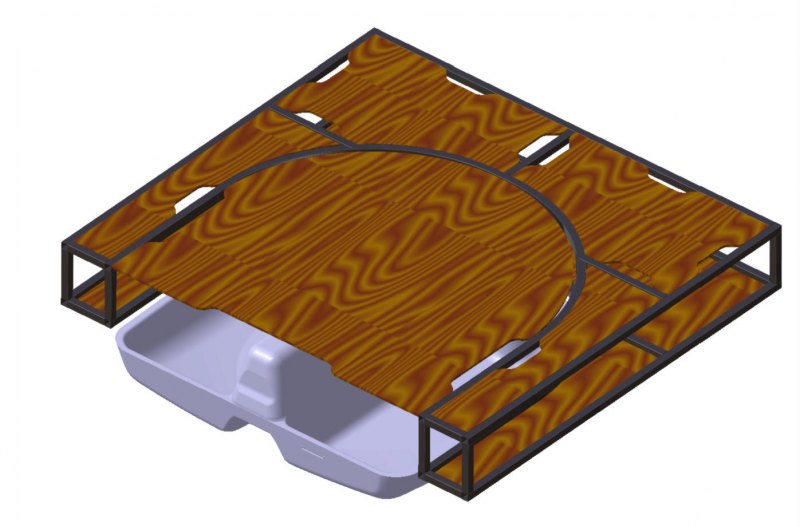

moi sa sera ca (faut que je sorte les plans pour le DTY):
Pas beaucoup + que les anciens avec les ressorts Elia mais 3 cm de débattement suplèmentaire...
Plus fermes sur routes(tenue de cap meilleurs) mais restent agréables, il me tarde de pouvoir les essayer en TT...
des élargisseurs ELIA 3,5 cm à l'arriére...et 2 cm à l'avant mais je ne les fixe à l'avant qu'avec mes roues TT

Salut JPG78, bon alors un dusty 130 cv avec des amortos compète, je vais pitete venir l'essayer très vite si ta proposition tiens toujours :D :D Peut etre à l'occasion d'une sortie sur un terrain un de ces jours :oops:
Niveau tarif ça donne quoi ?? On m'a parlé de 2500 roros.
Dés que tu as un petit compte rendu en tout terrain je suis preneur ' pistes rapides, franchissement sable, dunes :D :D :D t'as le Pila pour essayer lol.
