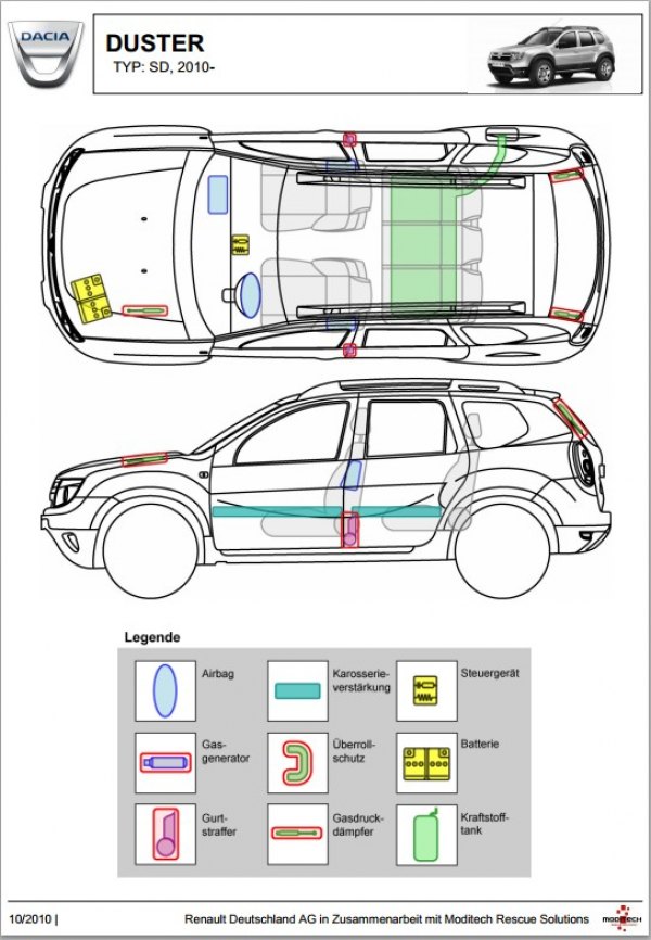

en Allemagne, l'ADAC conseille fortement la présence dans la voiture (derr!ère le pare-soleil conducteur) d'une carte info pour les services d'aide (pompiers etc....) en cas d'accident..
Les services en cas d'accident regardent d'abord sous le pare-soleil conducteur, avant de commencer la découpe du véhicule pour extraire les occupants coinçés (Serge doit savoir de quoi je parle).
Voici la carte d'origine :
Et j'ai fait une traduction en francais (je ne sais pas si besoin, ou si les services pompiers etc... en france regardent apres cette carte ou pas).
Selon les tests en Allemagne, ceci protège tant les sauveurs que les personnes dans le véhicule.
(ce n'est jamais bon de couper dans un verrin, par exemple. Et selon eux, les machines à découper bloquent parfois sur des renforts de carrosserie).

Merci mais il me semble avoir vu ça sur mon Duster, et en Français sinon je n'aurais rien compris :lol: :lol: :lol:

Oups, merci pour l'info (je ne pense pas avoir vu ça dans mon Duster Belge).
Sinon, bein, ce serais Alzheimer qui s'installe :?: :?: :?: :?: :lol: :lol: :lol:
(ça se trouve où dans le Duster? je vais regarder de suite, si j'ai un indice. J'ai retiré deux autocollants des pare-soleil : coté chauffeur l'autocollant indiquant qu'il ne faut pas faire le fou avec la voiture (dérappage et tout-terrain), et coté passager l'info airbag pour un siege enfant).

Je n'ai jamais vu cette carte sur mon Duster ou n'ai pas bien regardé.
