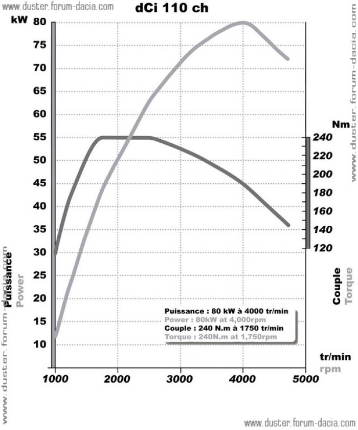

Bonjour
D'accord avec Wilfranck sauf pour le démarrage préconisé en seconde, sur le 4X2 il vaut mieux démarré en 1ère car sinon c'est calage assuré
Pour le passage de vitesses, il vaut mieux travailler au couple: entre 1750 et 2200trs/mn car c'est dans cette plage que l'on a le couple maxi et au-delà c'est la consomation qui va en patir (Duster 1.5L Dci 110ch)
