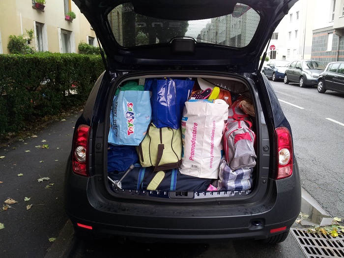

la charge utile?...le Duster chargé reste encore "agile", moi j'ai testé la nouvelle version de "Tetris"
jour de départ en vacances....idem au retour :mrgreen:
