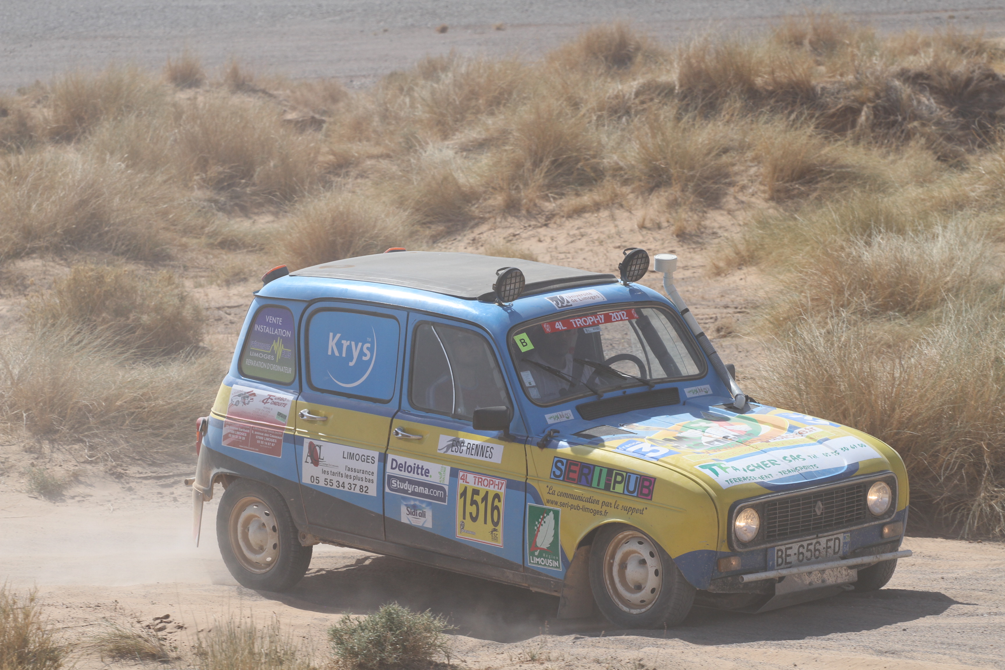

http://www.dusterteam.com/Upload/images/11728965.jpg
une année de boulot pour préparer celle là...... pas prêt d'oublier ;)

C'était pour mon gamin....
arceau 6 points
arrière compartimenté
refroidissement renforcé et commande manuelle
filtration air modifiée
blindage alu sous moteur et bv
sièges sport
suspensions rehaussées et amotos gaz
volant sport
deux roues de secours, jérican, outillage
plaque dé-en sablage
peux neige vredestein
échappement renforcé
remise à neuf freins, transmissions, embrayage, rotules, durites, carbu et allumage
verouillages complémentaires de capot et coffre, etc.....
et je fais la même sur le dust dès qu'amortis...... :P :P :P

Je vois qu'on peut mettre un schnorkel sur une 4L.
Tu comptes mettre un schnorkel sur le DUSTER?
