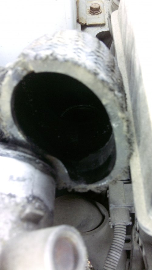

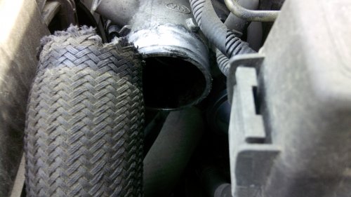

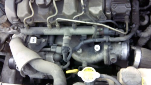

MessagePosté: 01 Avr 2014 10:39
Bonjour tout le monde.
J'ai démonté le cache-moteur et ensuite la durite qui ammène vers le collecteur d'admission (à droite sur la photo).
Il y a bien de l'huile, autant dans la durite...
Que dans le collecteur d'admission....
 Sujet du message: Re: Gros problème rail commun.....
MessagePosté: 01 Avr 2014 10:55
Messages: 30005
Salut peter ,
l'idéal fut de trouver un turbo en casse (l'a beaucoup de kms , la getz :?: )
Mais la , c'est un coup de poker :evil:
