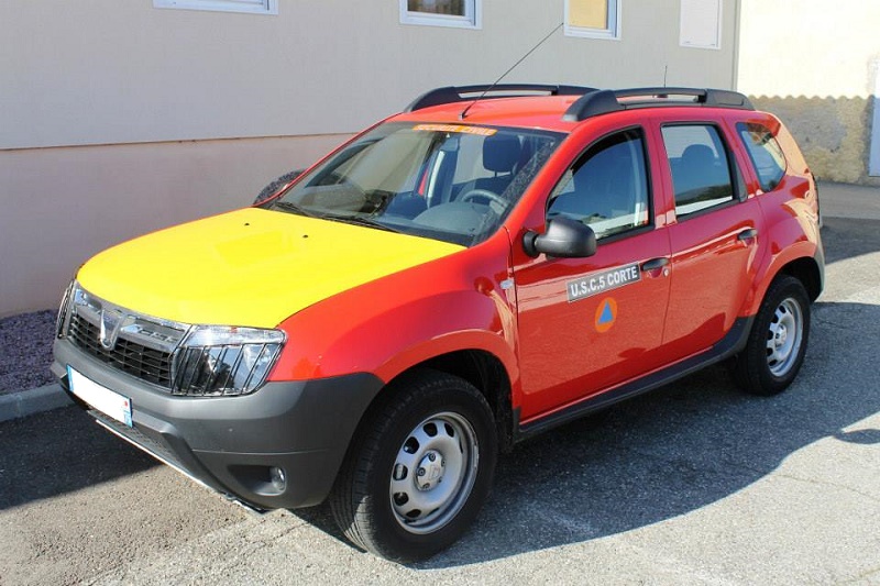

la motricité renforcée dur un deux roues peut être intéressante pour des modèles non déclinés en 4x4 (utilitaires peugeot par exemple). Sur le duster, surtout les modèles disposant de la gestion électronique de patinage (tous? ne sais pas), le truc me semble inutile.... par contre, j'aime les grilles de feux. :mrgreen:
Voici le Duster qu'utilise l'UIISC5 de Corté (mon ancienne affectation) et ils ont les grilles de protection. Je vais tenter de me renseigner s'ils peuvent obtenir des pièces détachées ;)

oh oui, cool! ;)
