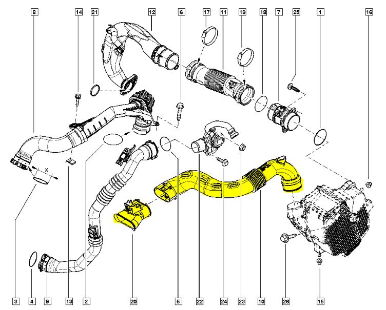

salut,
non, sur DP1 la prise d'air est derrière le phare et sur DP2 elle est sur la buse du ventilo donc un peu plus haut
DP1 :
DP2 :
