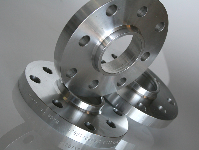

Moi je vous propose mes 5 jantes alliage et les seul pneus TT en 215 / 65 R16

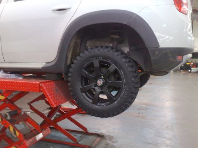

la monte du Duster en Insa turbo Dakar
Et un jeu de deux élargisseur
Mais dis-moi, JP, tu revends ton Duster en pièces détachées ? :lol:
