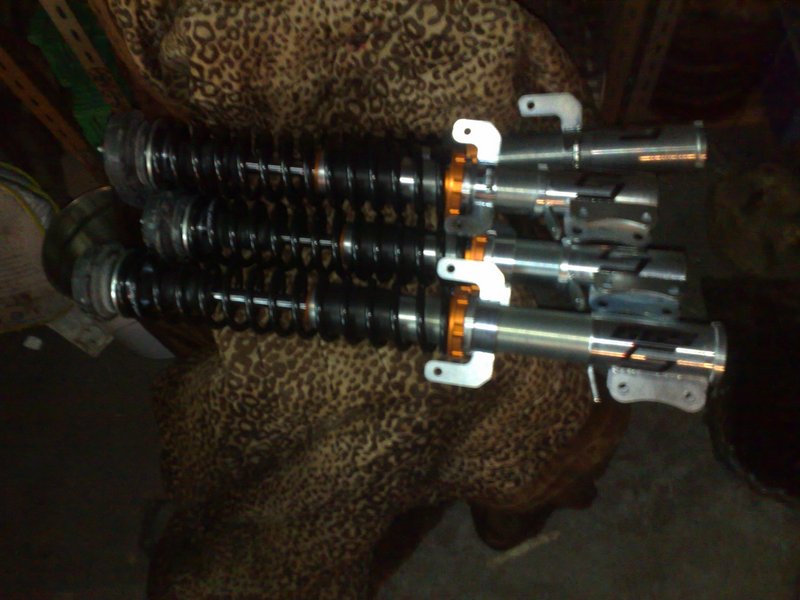

Détrompez vous j'ai la solution pour vous deux...+ 3,5 cm de débattement supplémentaire et une tenue de route de BMW sur la route:
Je suis pas mécano, mais pour limiter le roulis c'est plus sur les barres stab ou une BAR qu'il faut bosser plutôt que sur des amortos, non :?:
salut,
oui, tout à fait
le fait de durcir les amortisseurs ou les ressorts empêche le roulis dit "court" c'est à dire lors de petits virages où le véhicule n'a pas le temps de prendre pleinement appui mais ça ne limitera pas le roulis lors des grandes courbes
le fait de travailler sur les barres stab, oui mais peu de roulis aura un impact négatif sur la pluie, neige ou terrain glissant (en rallye on assouplit au maxi les barres sous la pluie voir même on les déconnecte complètement)
le fait de mettre des amortisseurs plus durs a aussi un impact sur l'usure des pneus car ce n'est plus l'amortisseur qui travaille mais le pneu
je parle de tout ça pour de l'usage routier, aucunement pour de l'usage TT car il est important d'avoir des barres relativement souples en TT pour la motricité et suffisamment de dureté aux amortisseurs pour avoir un maximum d'appui sur les roues (explication difficile à retranscrire comme ça mais certains auront compris j'en suis certain)
Je t'assure 10 mille KM avec c'est impressionnant...
