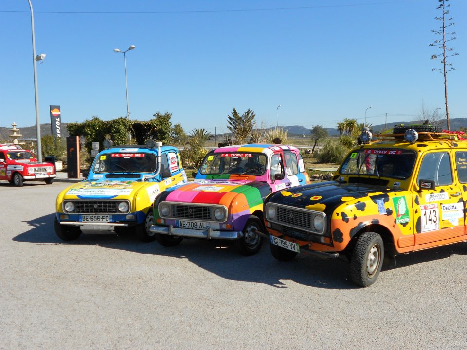

c'est vrai ça!...et la limite du cyclonique pour bien fonctionner est de disposer d'une vitesse d'entrée d'air importante, il faut donc alimenter un moteur de cylindrée conséquente, si on en réduit la taille les pertes de charge vont à l'encontre d'un bon fonctionnement. Il est aussi sensible aux perturbations aérodynamiques externes, c'est pour cela qu'en tête de tube, je suis dans le domaine du perplexe :) (sur les moteurs qui nous intéressent tout particulièrement)
sur la quaquelle à gauche ......
que j'avais préparée il y qq années pour mon rejeton, le cyclonique avait été abandonné pour cette raison; nous avions même pris l'option de faire un montage "débranchable", la perte de puissance engendrée par les pertes de charges étaient incompatible avec un bon fonctionnement, usage uniquement si nécessaire..... il s'est avéré que les filtres devaient de toute façon être remplacés régulièrement.
