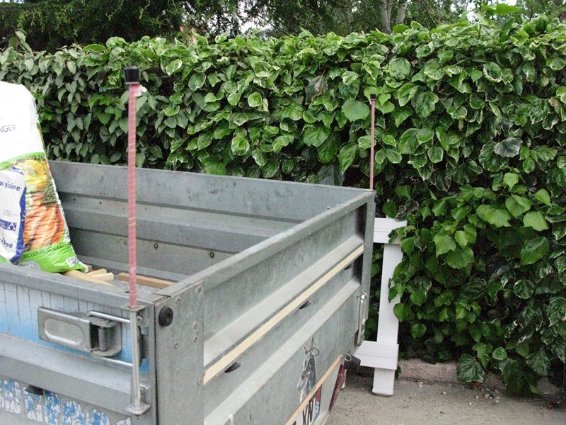

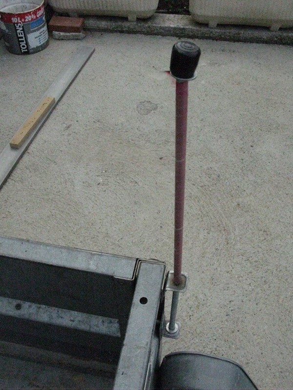

Voici les petites barres mises sur ma remorques ( tiges filetée à l'intérieur d'un petit tube en alu, plus scotch rouge. On trouve cela chez Leroy... et Casto etc etc).
Avec ces repères, je fais ce que je veux de ma remorque.

Avec ma remorque, de l'interieur du Duster (dans mon rétroviseur intérieur) on ne voit que les 2 petites boules blancs caoutchouc que j'ai vissé sur les tiges filetées, mais c'est toujours mieux que rien.
