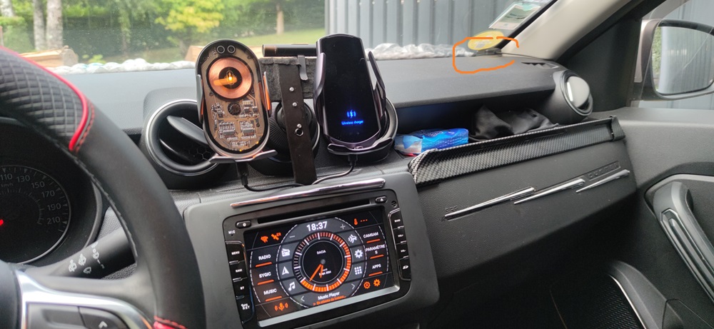

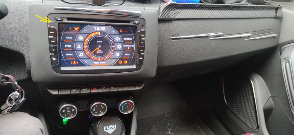

Bonjour DusterAjojo .
Questions :
- où as-tu placé l'antenne GPS ?
- où as-tu placé le micro ? celui d'origine est sensé ne plus fonctionner .
Je fais l'installation ce week-end .

Bonjour Claude55
Pour le micro il est sur le poste et l'antenne gps est collée sous la vignette critair, voir les photos.
Le micro je ne m'en sert pas, car je répond directement par ma montre Honor connectée à mon smartphone.

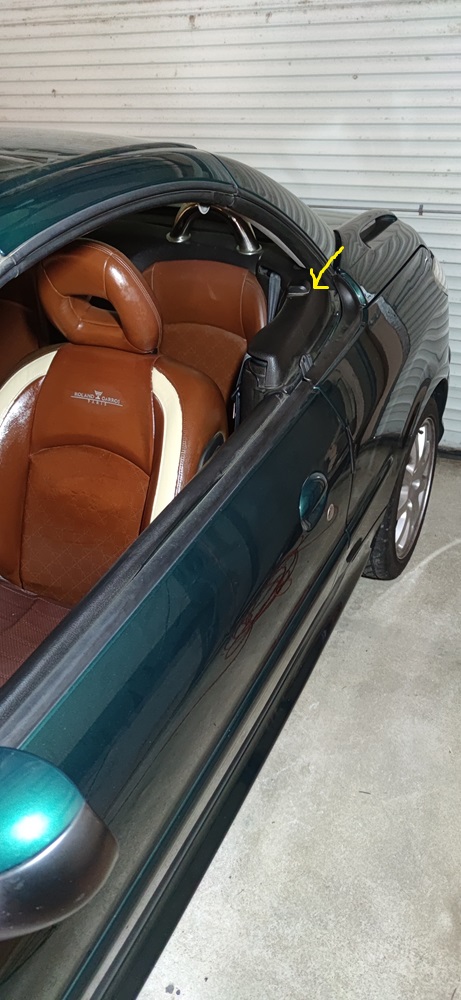

J'espère que ton pare-brise n'est pas athermique (il a une couleur violette au soleil), comme sur ma 206cc. Il a fallut que je place l'antenne gps derrière moi.
