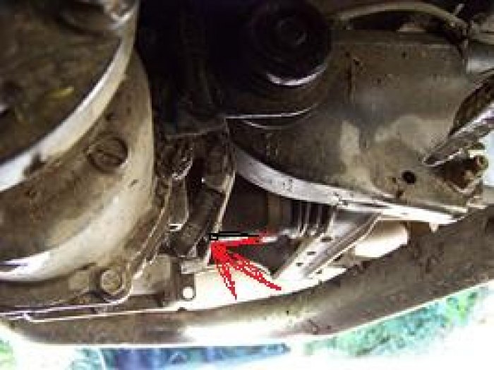

J'ai vu une pièce à gauche du différentiel arrière: une gaine avec un fil électrique qui rentre dans le différentiel...c'est quoi? en plus je pense que c'est à protéger car je trouve cela assez exposé. A vos avis, merci

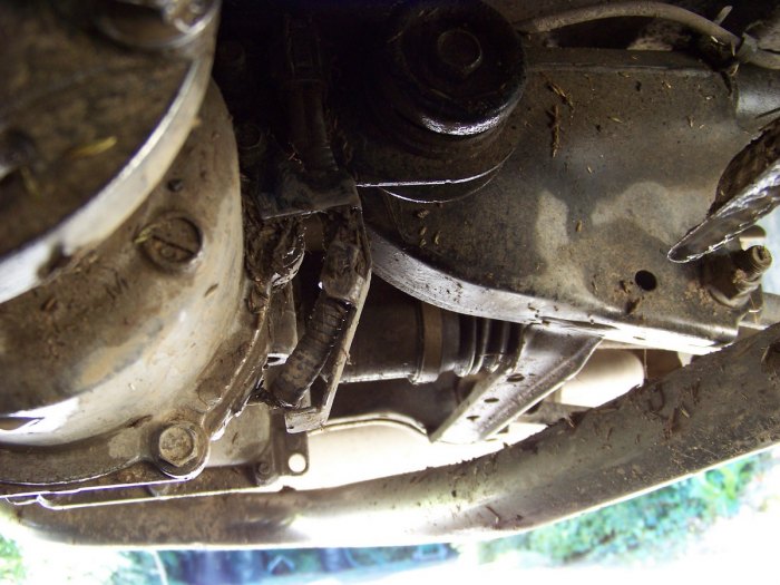

Là on voit un peu mieux ce dont je parle!!!

je pense que c'est l'alimentation du coupleur électrique
qui doit correspondre avec le bouton 2 auto 4x4
mais je suis pas mécano

Si tu vois des poissons dans ton ODB,en effet,c'est ça... :oops: :arrow:
