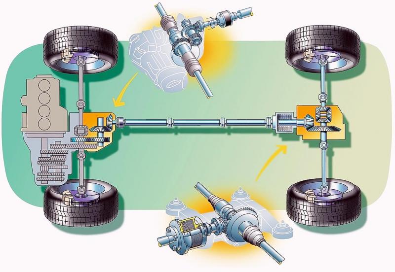

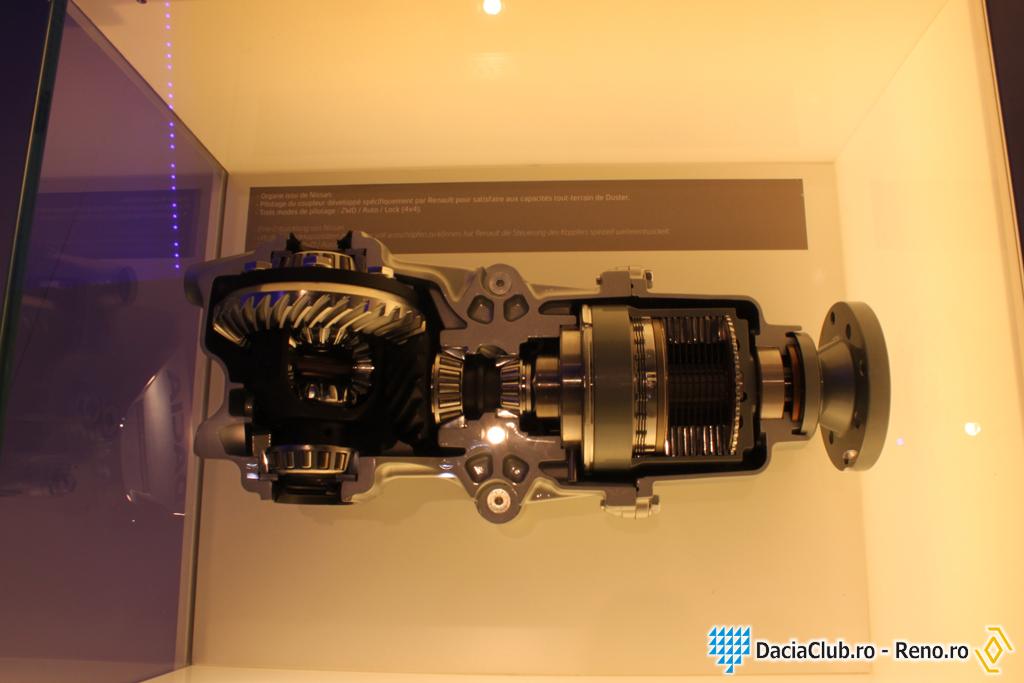

Pour l'ESP , le fait de le désactiver sur le 4x4 permet de ne pas avoir de perte de puissance au moment ou entre en action l'anti-patinage . C'est là qu'en Off Road lorsque ça patine , qu'il faut avoir des watts .
Pour le passage en mode auto 4x4 , GKN le fabriquant du pont arrière avec son système d'embrayage a prévu l'électronique ad-hoc pour gérer cette mise en fonction .
Une petite photo pour te rappeler comment est conçu le pont arrière du Duster .
Une schéma de la chaine cinématique du Duster 4x4 .
