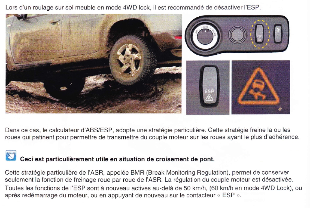

la gestion électronique du patinage est l'évolution technique majeure qui remplace tous les systèmes mécaniques.... elle reste boudée par les puristes du franchissement qui rejettent l'électronque pour des raisons (discutables ) de fiabilité. Y a qu'à regarder ce qui est proposé dans les hauts de gamme en 4x4 maintenant. D'autres diront que freiner une roue est un comble quand on veut avancer, sauf qu'on freine une roue qui glisse ou est en l'air, donc on freine rien. Quand à la précision apportée par l'électronique sans cesse plus fiable et réactive, y a pas photo. Mais bon, je dis ça, je dis rien ;)
extrait d'un document donné par wilfranck
Citation:
disposer de la motricité renforcé en 2WD en conditions difficiles sur route sans passer en 4WD (auto), cette position engendrant (il parait) des à-coups dans la transmission en cas de perte d'adhérence d'une roue avant.
et ça, c'est du commercial tout cru et même pas emballé! :lol: :lol: :lol:

Salut Zeppelin,
Tu as l'air bien renseigné et je découvre pas mal d'informations avec toi, je t'en remercie.
J'étais loin d'imaginer une armada électronique pareille, mais rien d'impossible avec des capteurs et des calculateurs partout...
Sauf que je quitte un véhicule ou l'ESP et l'ABS transformaient souvent mon tableau de bord en sapin de Noël.
Loin de moi l'idée de remettre en cause les calculateurs (je travail dans une société d'électronique), j'ai simplement vécu une mauvaise expérience.
Mais dis-moi, si je veux utiliser mon différentiel à glissement limité, il suffit que je laisse l'ESP actif ... ? Es-tu d'accord avec çà ?
