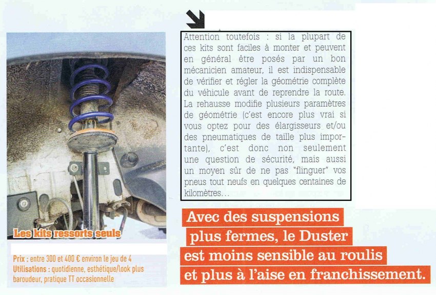

+ (toujours source Génération 4x4 dossier complet de Mars 2015)
:arrow:

Intéressant et logique somme toute.

Pour te répondre Maconnais, le contrôle du train avant n'a pas été réalisé, mais je ne manquerais pas d'en toucher 2 mots à mon garagiste ;)
Pour l'instant je ne constate pas de différence en tant que conducteur. Je me sens tout de même un peu plus "rassuré" lorsque je me balade dans les chemins avec de grosses ornières. Le look en revanche excite la curiosité et pas mal de possesseurs de duster m'ont posé la question du "comment et combien"
