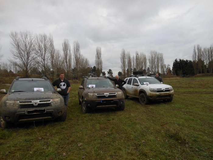

Il est super ce Duster!...
vous aviez les dos..voici les faces...
