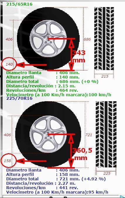

Je me suis pose la meme question, j'ai aussi les bleus et pour gagner un peu plus de hauteur j'ai aussi étudié le problème
et donc voila ce que j'ai trouvé :
D'après mon garagiste, a ajouter au changement des pneus, et le réglage du compteur, ne pas oublier le réglage de l'ABS et des phares.
A bientôt
Mécaniquement ça devrait passer...
Mécaniquement oui , mais légalement non, en cas d'accident ton assurance ne te couvrira pas......
les seules montes légales :255/60/15
235/65/15
215/70/15
205/75/15

Je cherche la confirmation que le 15" est bien compatible avec le duster 2.

Je pensais plus : est-ce que cela passe avec les tambours et les freins à disque. Quand je regarde le miens je doute et pourtant pour du TT ce serait pas mal d'avoir des flans un peu plus haut genre 205/75/15 dispo en GT AT3 ou Toyo sinon rester en 16". A savoir que la monte du prestige en 17" a un diamètre un poil supérieur et permet donc un tout petit peu plus de latitude, par exemple le 210/75R15 passerait légalement s'il existait chez les manufacturiers.
