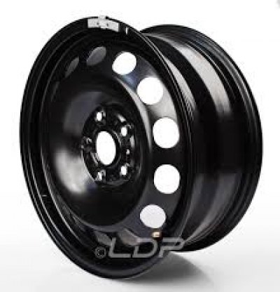

Une société de castres, qui vend des pneus et des jantes, et d'autres accessoires aussi, me fait cette proposition:
-Jantes tôle pour Duster, en 15 pouces, équipées de BF Goodrich all terrain A/T en 215/75/15 à 186€ ttc / pièce
-mêmes jantes mais avec Blackstar globetrotter (même dessin mais rechappé) en 195/80/15 à 154€ ttc/ pièce
Ces pneus font 705 mm de diamètre, ont un flanc 3cm plus haut que les origines; on est hors conformité...mais on gagne 1 cm de garde au sol.
Il faut compter 35€ de port.
Je devais recevoir des photos des jantes...peut-être demain.
Photo:
Photo:

en regardant sur un configurateur j'ai trouver ça:
en 15"
http://www.oponeo.fr/jantes-tole/alcar-kfz-7305
la seule chose qui n' est pas identique a une jante de duster c' est le déport sur les jante en 15" il est de 43 alors que normalement sur le duster c' est du 50. si quelqu' un qui si connait pouvais dire si c' est compatible ;)
43 ou 50, soit 7 MM de différence, le Munster est monté en 40...mais .les jantes proposées par Cas truc doivent en 50, et pas plus chédes. ..

Pour un profil mixte
jantes: http://www.oponeo.fr/jantes-tole/alcar-kfz-7305
pneus: http://www.tirendo.fr/toyo-open-country ... 2&affmn=18
que je trouve bien mieux que le bf at
pour un total de 129.99
donc pour 5= 649.95
et pour les bf at= 965
sa fait une sacrée différence
certes il n'y a pas l' équilibrage, mais a 315 euros de dif il y a largement moyen de le faire :lol:
Pour un profil plus tt
pneus: http://www.oponeo.fr/pneumatique/bfgood ... eviewslist
pour un total de 164
donc pour 5= 820
la 145 euros de dif mais on a un meilleur pneu et avec la dif d' argent on fait bien plus que l' equilibrage
franchement je préfère payer séparément...

Tu as raison, d'ailleurs ce n'était qu'une info; des jantes en 15" pour Duster, ça existe !
