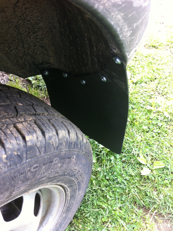

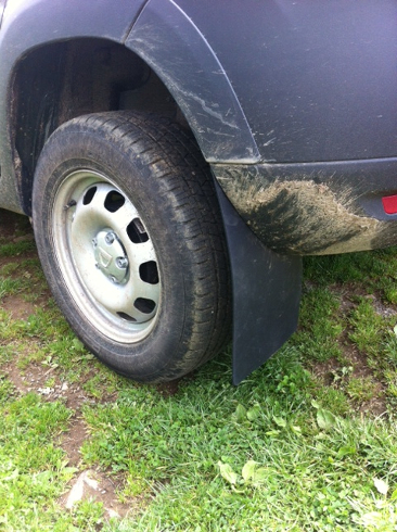

:P j'ai trouvé un moment, un cutter, deux trois bouts de carton pour les gabarits, un morceau de tapis de convoyeur et quelques vis et rondelles... Même montage que celui que j'avais sur la LOGAN MCV, protection des projections directes sous caisse et des pressés qui me suivent ;)
le montage solidarise parfaitement le pare-choc et l'écran de passage de roue, parce qu'à l'origine, c'est douteux.... :D
et là je reprends les perçages d'origine, les vis juste allongées en conséquence.
Ça a tenu 6 ans sur la MCV même en traînant des kilos de neige, de toute façon, pour le prix, si ça le fait pas, ben je recommence!
ps: les photos ont un angle particulier, je vois pas bien pourquoi, mais c'est pas trop dramatique.

pas mal du tout... tapis de convoyeur=tapis roulant ?

oui, du tapis pour traîner des marchandises, des produits et des matériaux; c'est indestructible, très souple et tu peux mettre la taille que tu veux; celles d'origine sont raides et très petites... et pas gratuites....
